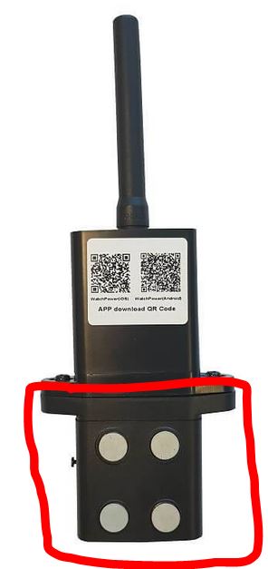

Tengo un inversor instalado Axpert VM III 5kw del cual estoy muy contento, ademas tengo de otro inversor un watchpower el que muestro acontinación.
La cuestion es la siguiente:

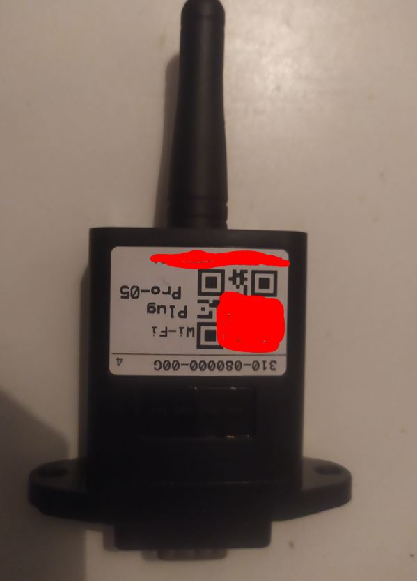

Cuando conecto el wathpower al inversor se encienden las luces PWR, NET y SRV. Pero la luz de COM no se enciende que es la que indica que ha establecido una comunicación con el invesor.
He visto que estos inversores montan estos watchpower que son diferentes fisicamente solo en esto que indico.

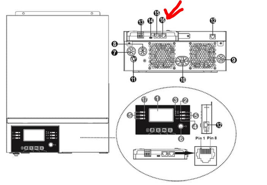

¿Esto que indico en este ultimo watchpower puede ser un conversor de RS232 a RS485? ¿cual es el protocolo de cumunicación que utiliza este puerto 16?
¿Es posible que el pinout de cable que utilizo no sea el correcto?
este es el Pinout.
RS232 pin 2 RX, pin 3 TX, pin 5 GND, Pin 6 +12V.
este es el cable que utilizo
RJ45 pin 1 con pin 2 RS232
RJ45 pin 2 con pin 3 RS232
RJ45 pin 4 con pin 6 RS 232
RJ45 pin 8 con pin 5 RS232
