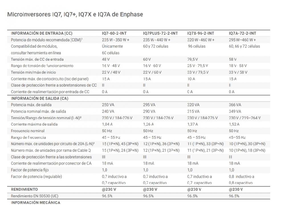

Buenas tardes, vivo en Mallorca y después de pedir varios presupuestos me ha gustado la opción de paneles Sunpower por su eficacia y características y también los microinversores por optimizar mejor todas las placas y poder montar en paralelo.
Tengo un consumo anual de 6.618KWh
Tengo dos presupuestos:
Primera opción 4,5KWp
12 paneles Sunpower P3-375W-BLK-Res
12 Microinversores Enphase IQ7+
Enphase Smart meter ENVOY ENV-S-WM-230
Estructura y perfileria K2
Instalación, permisos etc etc Base 9.318,18 + Iva 10% 931,82€ total 10.250,00€
Segunda opción 5,63KWp
15 paneles Sunpower P3-375W-BLK-Res
15 Microinversores Enphase IQ7+
Instalación, permisos etc etc Base 10.863,64 + 1.086,36 Iva 10% € total 11.950,00€
Agradecería que me comentarais que pensáis de los precios, de la potencia que necesito para el consumo anual que tengo y si alguien sabe si en Baleares puedo acceder a la ayuda de placas, creo leer que había un limite de instalaciones de 5KW. Me gustaría dentro de algún tiempo poner baterías, ¿son mucho más caras por ser microinversores? ¿Se están aceptando todas las ayudas a instalaciones de placas solares?

Por lo que he visto, los enphase IQ7+ producen como máximo 300W. Lo digo para que tengas presente que como máximo, tu sistema produciría 3600Wp en la primera opción y 4500Wp en la segunda. Teniendo en cuenta esto, los presupuestos, carísimos. Fuera de mercado diría yo... En Barcelona, que ya son caros de por sí, se pueden conseguir por aproximadamente unos 2000€ menos sin tener que buscar mucho, para que te hagas una idea.

A mi me presupuestaron los IQ7+ y pedí que me pusieran los IQ7A (366 W pico) un poco más caros, son 6 paneles de 450 w y me producen cada día picos de 2200w, también en Mallorca, mi consumo anual es/era de unos 3000 kwh.

Mis placas son JA Solar bifaciales de 450W, las Sunpower son más caras (y probablemente mejores), dan 40 años de garantía, las JA Solar dan 12 años en producto y 25 en producción, algunas placas Sunpower solo funcionan con el microinversor IQ7X (320 VA como máximo)
