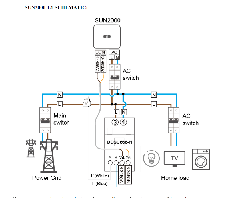

Hola, sigo sin poder saber cuando y cuento estoy exportando a la red con mi inversor huawey.
Alguien me puede ayudar?
gracias

Te ha funcionado alguna vez? sabes si tienes un meter instalado en el cuadro general?
Re: Problema con huawei leer registro por MODBUS TCP
midadami
NO tengo ningun meter en el cuadro.
He visto algún video de gente que a través de leer los registros del inversor sabe si está importando o exportando a la red. Segun el manual:
56 [Power meter collection] Active power* RO I32 W 1 37113 2 > 0: feeding power to the power grid < 0: obtaining power from the power grid
Pero el registro siempre me da 0.
Algo que me mosquea es que si leo este registro:
1 Meter status RO UINT16 N/A 1 37100 1 0: offline 1: normal
Me da 0: es decir, debo entender que el Meter status está apagado ?

Si no tienes vatímetro (meter), no puedes saber si estás exportando, porque no sabes cuanto consume la casa.

Como te han dicho, sin meter el inversor no puede saberlo por eso te sale 0. Para saberlo es necesario tanto conectar un meter al cuadro general de la vivienda como conectar el meter al inversor (para esto último el meter debe ser compatible con el inversor).

Gracias a miguelangellv y a midadami pensaba que el inverter por si solo podía saber si está importanto o exportando.
En lo de poner un meter en casa que valga para mi inverter si que estoy perdido.
Lo más habitual es poner el meter de Huawei (DDSU666-H), con su pinza amperimétrica.
Te adjunto un esquema de conexión.
Archivo adjunto 27238

OK. Gracias por la indicación, pero para eso necesitaría ayuda profesional.
Sabes donde venden el cable com y el DDSU666-H ? Para saber los precios mas que nada y hacerme una idea.
En Bricomart lo tienen por €109, y en diversas webs está a un precio similar. Incluye la pinza con 6m de cable, y otros 10m de cable para el RS485
