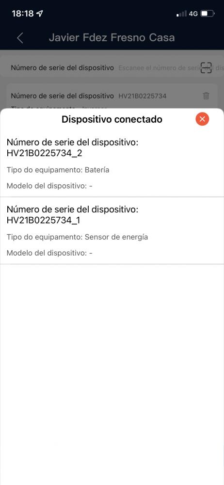

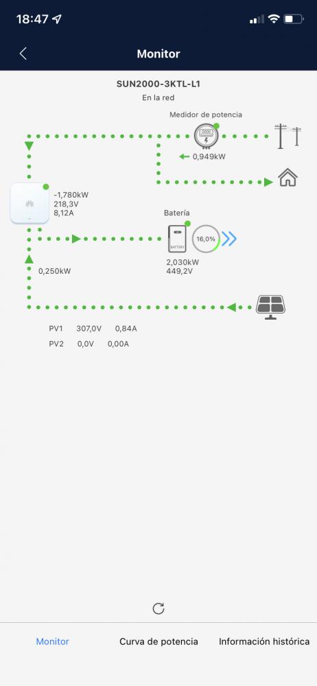

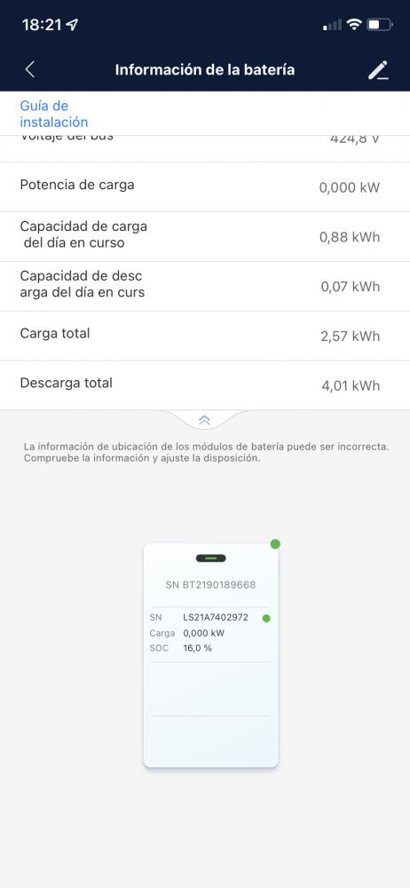

Buenas tardes,
Os escribo con el siguiente problema, para ver si alguien me puede echar una mano:
He puesto en marcha un inversor SUN2000 3KTL L1, junto con el meter DTU y una batería Luna2000 de 5kwh. El problema que se da, es que conectándose en local al inversor aparece correctamente la batería, mientras que cuando se intenta agregar el dispositivo a Fusion Solar, solamente aparece el inversor con el meter. La batería tampoco parece trabajar en el modo autoconsumo (aún viéndose en local, y cargando/descargando con la función de forzar). Uno de los temas que me preocupan, es que me aparece una advertencia de que los firm del BMS y la batería no coinciden, pidiéndome actualizar, y no permitiéndomelo. Para hacer la actualización pide un mínimo de 10% de carga, que la tiene en el momento de iniciar, ya que he forzado la carga desde AC para hacer este paso, pero una vez acepto la actualización salta el mensaje "La actualización se ha retrasado. Vuelva a intentarlo más tarde".
Adjunto unas capturas para que podáis ver lo descrito. He comprobado el cableado de la batería y el meter y parecen correctos (lo que mide el meter tiene sentido), y la batería en modo forzado responde correctamenteA ver si a alguien le ha ocurrido algo parecido.

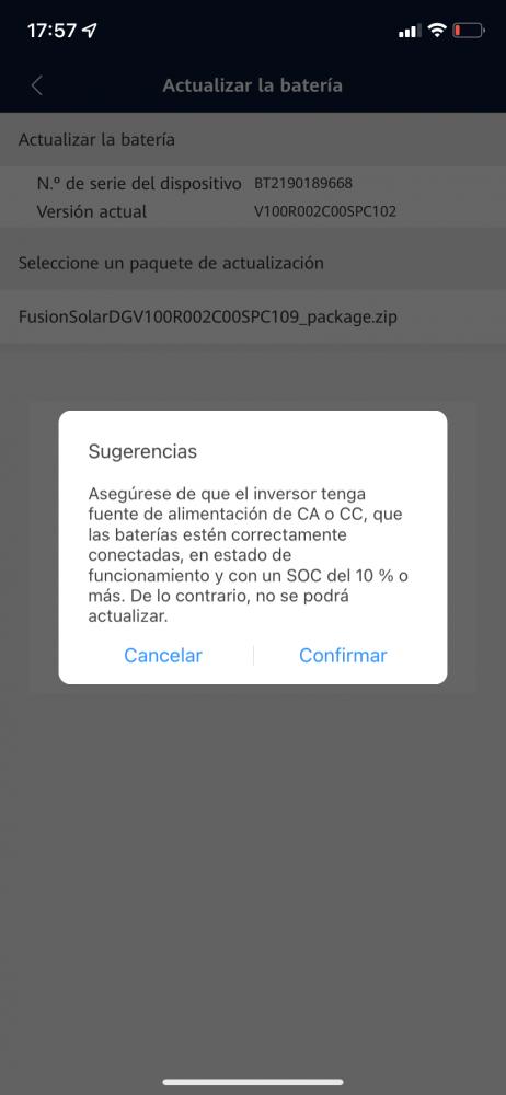

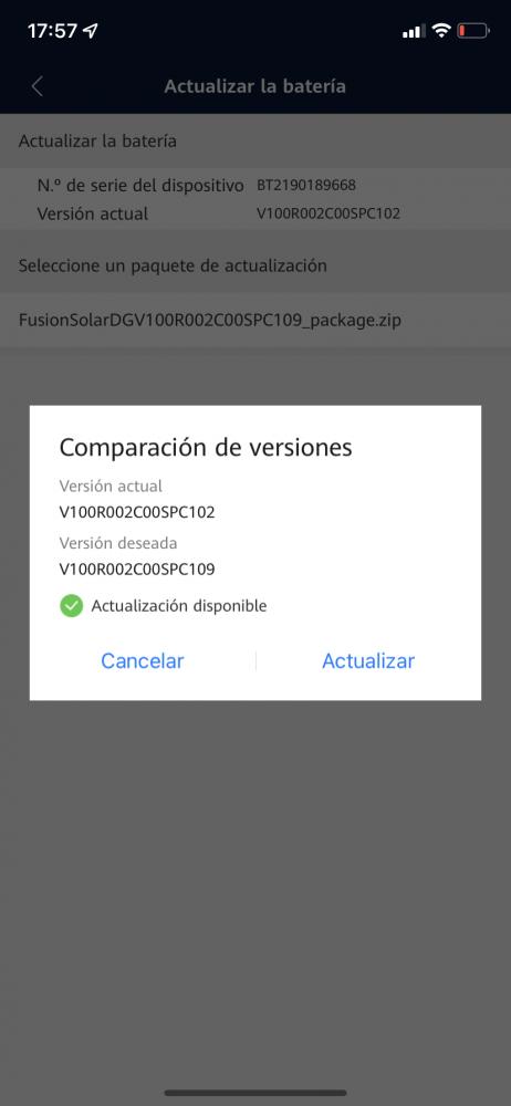

Hola, lo de actualizar creo que es porque hay % poco, cuando la tengas mas del 50% seguramente te dejara.

Solar82, la batería ya está añadida como comentas y la visualizo desde local, pero no se vincula al inversor dentro de la planta en Fusion Solar. Ya he intentado borrar dispositivo y volver a añadid, pero no se soluciona.

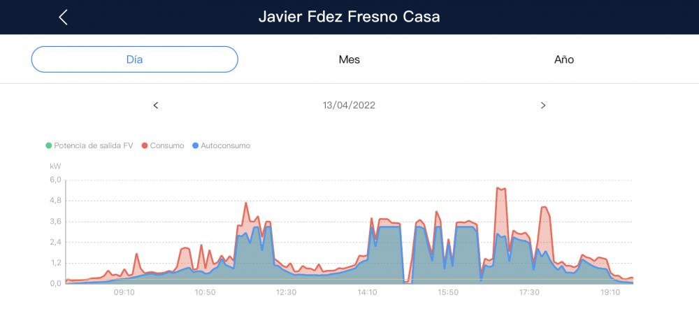

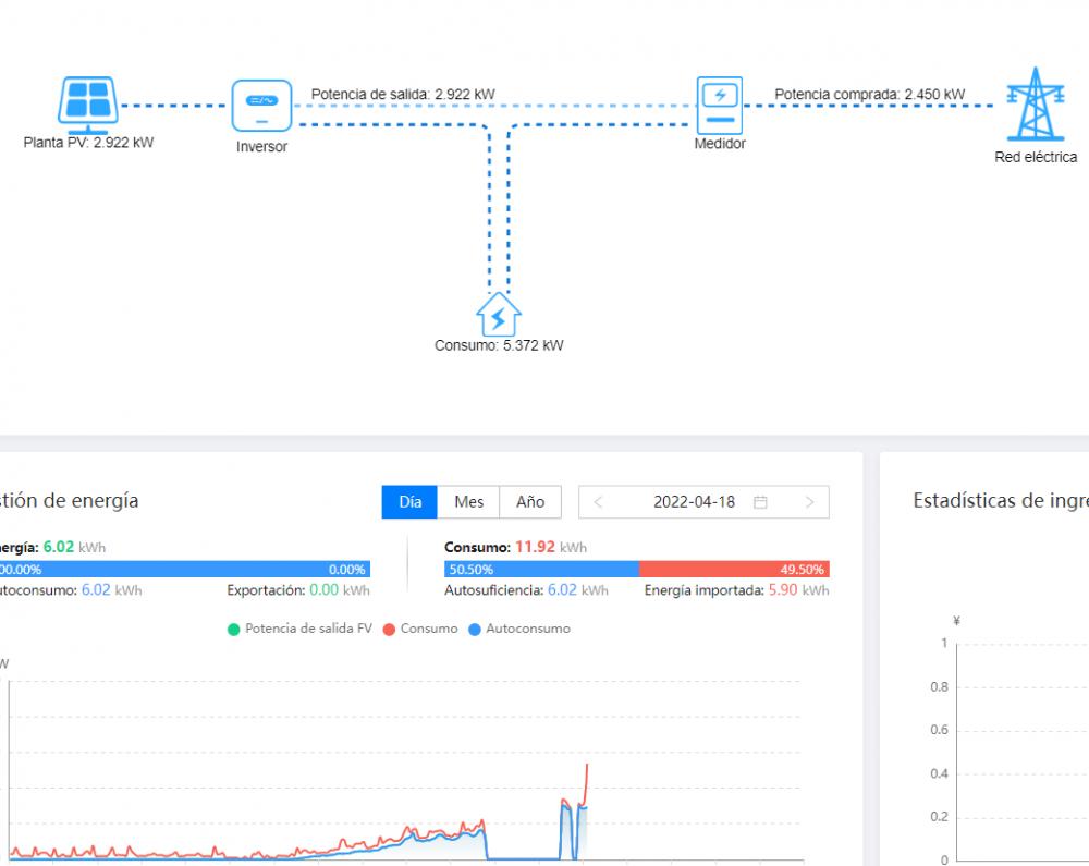

A parte de lo anterior, la gráfica que me saca el Fusion Solar es extraña, ya que la curva de autoconsumo sigue el perfil de la de consumo, cuando realmente no es así, y debiera de reflejar excedentes, (está desactivada la inyección cero). El meter parece bien cableado.

Hola, yo también tuve muchos problemas para actualizar el firmware de la batería. No había manera. Al final la solución era bien tonta. Actualizar la aplicación fusionsolar. Aunque instalé la tienda de huawei, no me preguntes por qué, no se actuliazaba sóla. En cuanto que entré en la tienda y le dí a actuliazar, probé de nuevo a cargar el nuevo firmware y funcionó a la primera. No sé si será tu caso, pero yo primero me aseguraría de tener la última versión de la aplicación y luego intentería de nuevo añadir el dispositivo y permitir que te actulice el firmware.
Re: Problema de sincronización batería Huawei Luna2000
Hola icemind,
En mi caso, acabo de comprobar y ya tengo la última versión de Fusion Solar. ¿Te daba a ti el mismo error de actualización la batería y no te salía la misma en FusiónSolar?
En mi caso, la aplicación enpezaba la actualización pero acababa dando error. Cuando actualicé la aplicación móvil de fusionsolar, entonces sí que actualizó a la primera.

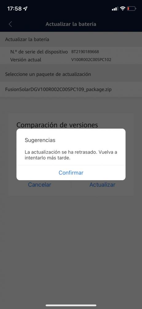

A mí no me permite ni comenzar la actualización:https://uploads.tapatalk-cdn.com/202...cf67957b12.jpg

No entiendo lo que expones. En local sí que reconoce la batería, e incluso visualizo como funciona si fuerzo la carga/descarga, pero en Fusión Solar, cuando creo la planta y añado el dispositivo, aparece el inversor junto con el meter y la batería, pero no agrega finalmente la batería...

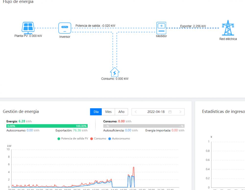

Por otra parte, en cuanto a la extraña gráfica que me hace Fusion Solar, en la que nunca existen excedentes y el perfil de autoconsumo solapa por debajo a la curva de consumo (cosa imposible), he invertido el sentido en la medida del METER desde remoto con el comando de FusionSolar, y el resultado es extraño:
-Captura 1. Sin invertir sentido. Curva de autoconsumo siguiendo el perfil de consumo por debajo, sinóptico de generación con cierto sentido, valor negativo en la potencia del meter.
-Captura 2. Invirtiendo sentido. Curvas de autoconsumo y consumo a cero. Sinóptico de generación sin sentido, ya que la generación es nula pero aparece exportación de energía a red.
He comprobado las conexiones de MODBUS y las veo correctas, aparte de que si fuesen incorrectas no leería ningún valor por comunicaciones. Desde el servicio técnico de Huawei no me responden, y no sé muy bien cómo resolver en este caso, ¿alguien con solución a este problema?
Gracias de antemanoArchivo adjunto 27175Archivo adjunto 27176

Pero normal en la grafica de fusionsolar no se muestra la bateria el icono, solo la tienes en local, ya que no la tienes agregada a fusionsolar.
La imagen esta, no se muestra la bateria, por eso en estadisticas no sale nada, porque no hay bateria! Solo en local.

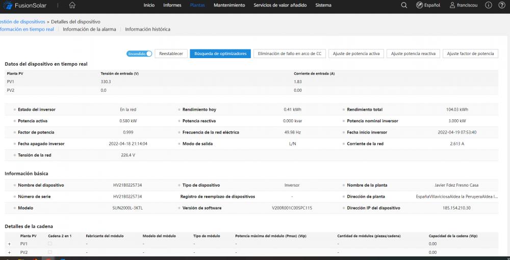

Hola Solar82,
Ya sé que no tengo la batería en Fusion Solar, es que no me la reconoce cuando agrego el dispositivo del inversor. En un primer momento sí me la reconoció, pero tras haber trasteado con la aplicación y vincularlo de nuevo, no aparece.
He accedido a la gestión de dispositivos desde FusionSolar y en la información del inversor, pone un SUN2000L 3KTL, cuando en realidad es un SUN2000L 3KTL L1 (versión híbrida). Es muy extraño y desde Huawei SAT de momento no me dan soluciones. Creo que dejaré de adquirir productos Huawei...Archivo adjunto 27177

Hola, lo del nombre ya esta bien asi, l1 es la vesrion nueva, es un nombre solo. Tendrias que probar de nuevo porque conectar una bateria es muy facil y plug and play, se conecta rapido y facil.

Viendo la captura enviada, tienes el software… 115 es una version muy antigua, creo que el problema sera este! Actualiza a la vesion como minino a la 19 desde la app, ahora pasan por las versiones 20 y 21…
