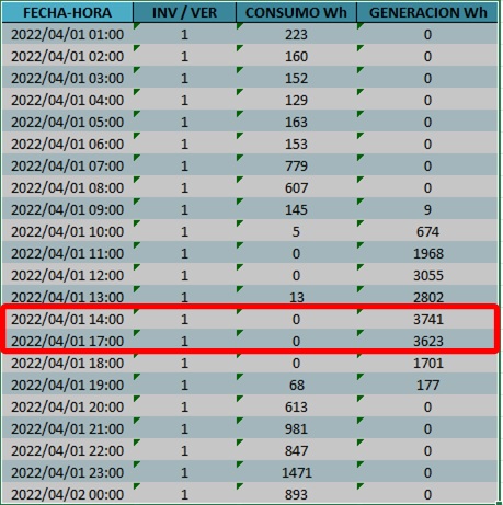

Una imagen vale mas que .....
adjunto captura del día 1 de abril.
Archivo adjunto 27193
creo que si que hace el balance neto. Lo que me refería es que hay un salto desde las 14:00 hasta las 17:00 sin contabilizar consumo ni excedentes, que coincide con valores superiores a 4KWh de excedentes porque lo estaba viendo en la aplicación de solarweb.
adjunto imagen.
Archivo adjunto 27194
De ahi que pienso que de alguna forma están capando a traves del contador según tengas legalizado o no con un margen de error.

En primer lugar, no te están haciendo balance neto horario, a las 9, 10, 13 y 19, no te lo han hecho.
En segundo lugar, no sé si cuando hiciste la primera instalación, instalaste un inversor grande (ej 5kW) pero 3,3 de paneles y ahora solo has añadido más paneles sin tocar nada más, si esto es así desde el principio tienes legalizada una potencia de 5kW porque la potencia de generación es la máxima del inversor da igual lo que tengas en lo paneles, otra cosa es que hayas cambiado el inversor a uno más potente o añadido otro inversor, entonces si modificas potencia de generación.
Yo creo que lo que tienes es un problema con el contador, nada más.

En la instalación inicial fotovoltaica tenía 3300 w de potencia en placas y el inversor fronius de 3KW. En la ampliación he pasado a 5000 w en placas y cambiado el inversor por un fronius de 5Kw.
Con respecto al balance neto, si que es verdad que desde el inicio de la legalización abril de 2020 en los tramos de producción solar hay tramos horarios que si que está aplicado y otros no, es decir aparecen datos tanto en consumo como en excedentes...entonces...tengo que reclamar a IDE porque en mi contador con autoconsumo hay tramos horarios en los que aparecen datos tanto en consumo como en excedentes...pues voy a ello a ver que me dicen...gracias por la aportación.

A lo que me refiero es que tienes que descargar el CSV de la pestaña de consumos por factura (es el fichero que le pasan a la comercializadora) y revisa si hacen balance neto horario.
Re: ¿Contador telegestión corta también con el excedentes?
Si, si que hace el balance neto en "consumos por factura" lo he comprobado en el mes de marzo. Sin embargo en el excel diario semanal o mensual no lo hace...desconozco el porque.

Tengo ya las lecturas del mes de Abril. La duda que planteaba sobre el vertido por encima de lo legalizado y no contabilizado ya lo tengo claro.
En las gráficas diarias de "Mi consumo" tanto el diario, semanal y mensual aparecen saltos no contabilizados asi como no aplica en varios intervalos horarios el balance neto.
Me he dado cuenta que cuando accedo a estos datos aparece una nota que ya lo advierte que los datos mostrados pueden no coincidir con los facturados.
Donde si aparecen los datos correctos es en "consumos por factura". Aquí he visto que donde tenia los fallos si que hay lecturas y además está aplicado el balance neto horario.

Entonces lo que nos estas afirmando es que tienes legalizado 3kw y que por encima de 3kw no te cuentan los excedentes ? tu maximo seria los 3kw?
Gracias por confirmar ...
Es al revés….confirmo que si que me están contemplando los excedentes por encima de lo que tenia autorizado. Lo que comento que en los resúmenes diarios que se obtienen de la distribuidora hay saltos PERO EN EL RESUMEN MENSUAL QUE SE ENVIA A LA COMERCIALIZADORA SI QUE SE CONTEMPLAN…..por cierto a fecha de hoy ya tengo legalizada la ampliacion.
