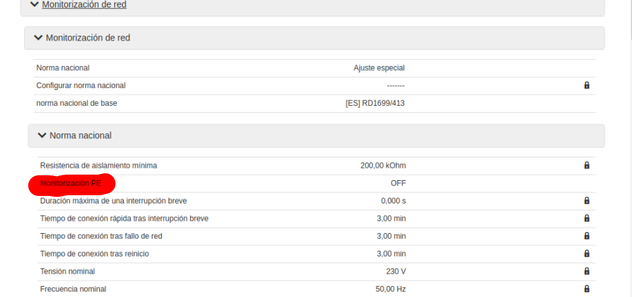

Entra como instalador y en Parámetros del equipo, Monitorización de Red, pon en OFF lo que aparece en la foto:
Hazlo para probar, deberías resolver el problema.

Gracias, así lo hice ayer y continua el problema. los errores que daban a partir de desconectar erán:
Sobretension de red lenta
Fallo de Red
PE no conectado
Falta conexión PE
Si puedes aclararme algo más, eternamente agradecido.

Revisa que esté en OFF la monitorización del PE porque estos errores no deberían aparecer:
"PE no conectado
Falta conexión PE"
Una vez que se pone en OFF hay que guardar las modificaciones.

Si, guardo las modificaciones e incluso en la Bitacora me indica como puedes ver : (marcado en negrita)
Bitácora de la planta - OVIDIO

Error 19/04/2022 18:47:56 SB5.0-1AV-41 741 Falta conexión PE
Error 19/04/2022 18:47:56 SB5.0-1AV-41 741 PE no conectado
Error 19/04/2022 18:41:33 SB5.0-1AV-41 741 Fallo de red
Error 19/04/2022 18:41:33 SB5.0-1AV-41 741 Sobretensión de red lenta
Advertencia 19/04/2022 18:41:10 SB5.0-1AV-41 741 Falta conexión PE
Advertencia 19/04/2022 18:41:10 SB5.0-1AV-41 741 PE no conectado
Info 19/04/2022 18:40:12 SB5.0-1AV-41 741 PE no conectado
Info 19/04/2022 18:31:14 SB5.0-1AV-41 741 Parám. "'Monitorización toma a tierra CC'" configurado con éxito. "OFF" a "ON"
Error 19/04/2022 18:29:59 SB5.0-1AV-41 741 Fallo de red
Error 19/04/2022 18:29:59 SB5.0-1AV-41 741 Sobretensión de red lenta
Advertencia 19/04/2022 18:29:00 SB5.0-1AV-41 741 Fallo de red
Advertencia 19/04/2022 18:29:00 SB5.0-1AV-41 741 Sobretensión de red lenta
Info 19/04/2022 18:27:36 SB5.0-1AV-41 741 Sobretensión de red lenta
Info 19/04/2022 18:27:26 SB5.0-1AV-41 741 Sobretensión de red lenta
Info 19/04/2022 18:27:11 SB5.0-1AV-41 741 PE no conectado
Info 19/04/2022 18:27:03 SB5.0-1AV-41 741 Parám. "'Monitorización toma a tierra CC'" configurado con éxito. "ON" a "OFF"
Info 19/04/2022 18:26:36 SB5.0-1AV-41 741 PE no conectado
Info 19/04/2022 18:26:24 SB5.0-1AV-41 741 Parám. "'Monitorización toma a tierra CC'" configurado con éxito. "OFF" a "ON"
Info 19/04/2022 18:26:24 SB5.0-1AV-41 741 PE no conectado
Error 19/04/2022 18:26:13 SB5.0-1AV-41 741 Sobretensión de red lenta
Error 19/04/2022 18:26:12 SB5.0-1AV-41 741 Fallo de red
Error 19/04/2022 18:16:12 SB5.0-1AV-41 741 Fallo de red
Error 19/04/2022 18:16:12 SB5.0-1AV-41 741 Sobretensión de red lenta
Advertencia 19/04/2022 18:15:20 SB5.0-1AV-41 741 Fallo de red
Advertencia 19/04/2022 18:15:20 SB5.0-1AV-41 741 Sobretensión de red lenta
Info 19/04/2022 18:13:41 SB5.0-1AV-41 741 Sobretensión de red lenta
Info 19/04/2022 18:13:06 SB5.0-1AV-41 741 Sobretensión de red lenta
Info 19/04/2022 18:12:32 SB5.0-1AV-41 741 Sobretensión de red lenta
Error 19/04/2022 18:12:29 SB5.0-1AV-41 741 Falta conexión PE
Info 19/04/2022 18:11:17 SB5.0-1AV-41 741 Sobretensión de red lenta
Info 19/04/2022 18:10:59 SB5.0-1AV-41 741 PE no conectado
Info 19/04/2022 18:10:59 SB5.0-1AV-41 741 Sobretensión de red lenta
Info 19/04/2022 18:10:51 SB5.0-1AV-41 741 Parám. "'Monitorización toma a tierra CC'" configurado con éxito. "ON" a "OFF"
Error 18/04/2022 19:10:16 SB5.0-1AV-41 741 Falta conexión PE
