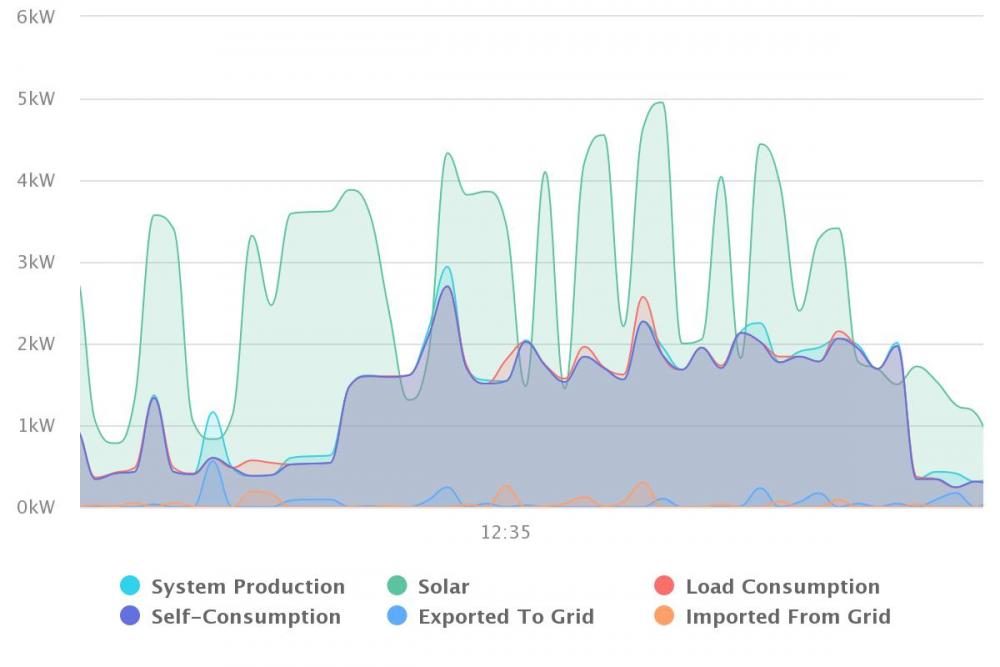

Depende del inversor. No tiene por qué cortar justo a la potencia nominal y puede permitir ciertos excesos.
Con 4,5Kwp e inversor de 4 kw, muchos días saco más de 4,3 kw de manera sostenida y justamente antes de ayer:
Archivo adjunto 27167
El sistema se acercó a los 5 Kw.
