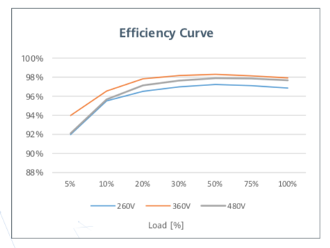

Los inversores Huawei 3KTL están diseñados para rendir al máximo con un cierto voltaje de trabajo de los paneles y una potencia fotovoltaica de entre el 20% y el 100% de su capacidad máxima.
El voltaje óptimo es de 360V (un panel tiene aprox 40V, 360V = 9 paneles)
El modelo 3kTL tiene una potencia de 3,3kW, así que opera más eficientemente cuando los paneles produzcan entre 660W y 3300W.
En tu caso estarías trabajando a un voltaje que no es el óptimo (no sé decirte cuánta eficiencia perderías) y cuando tus paneles produzcan menos de 660W perderás del orden del 2-6%.
Te adjunto la curva de eficiencia de los Huawei.
Archivo adjunto 27064

Es poco importante. Ten en cuenta que el 80% de la producción diaria se da en las horas centrales y en ese tiempo la producción del inversor con esas cuatro placas iría de 1.000 a 1400 W, lo que supone un 30-40% del nominal del inversor y para esos porcentajes el rendimiento es óptimo.
