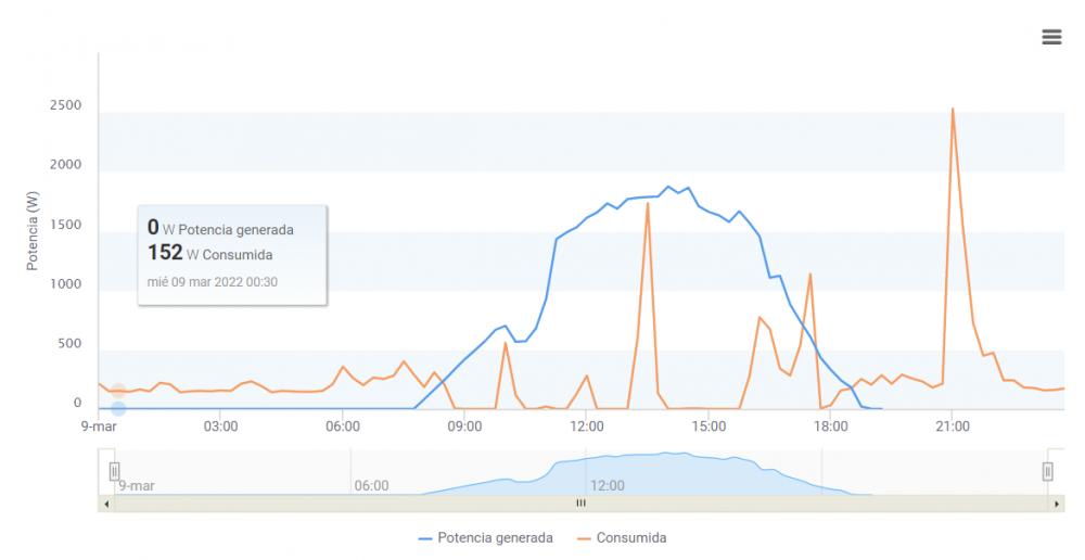

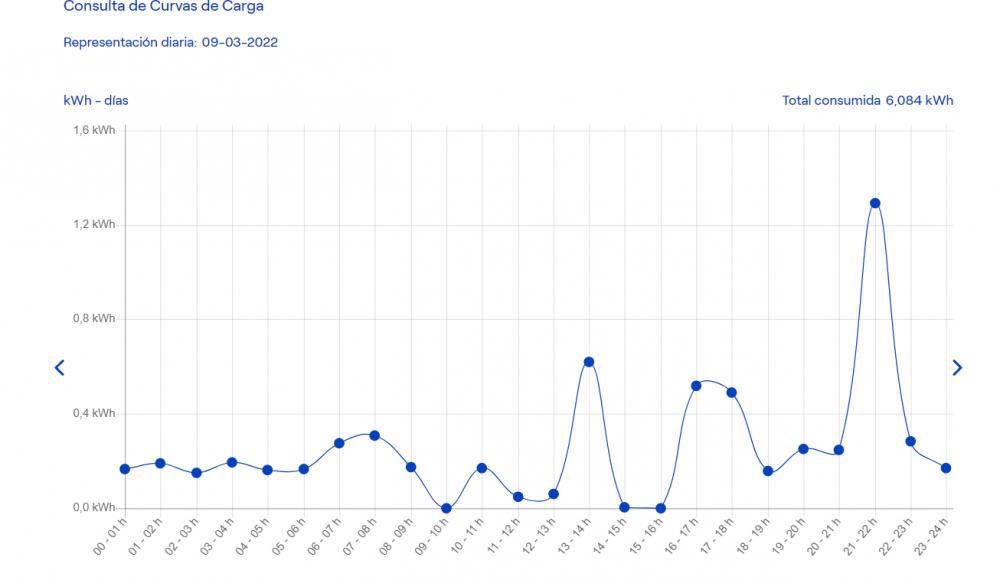

Dia 9 nublado
Archivo adjunto 26853

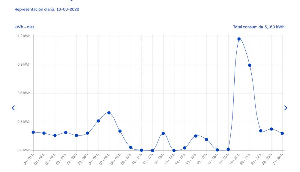

Endesa
Archivo adjunto 26854
Este día no debería haber bajado el consumo a cero desde las 8.30 a las 18.30?? Realmente los consumo pico en endesa son: 0.177kw a las 12, 0.150 a las 15, 0.115 a las 16... pero no tendría que ser cero???

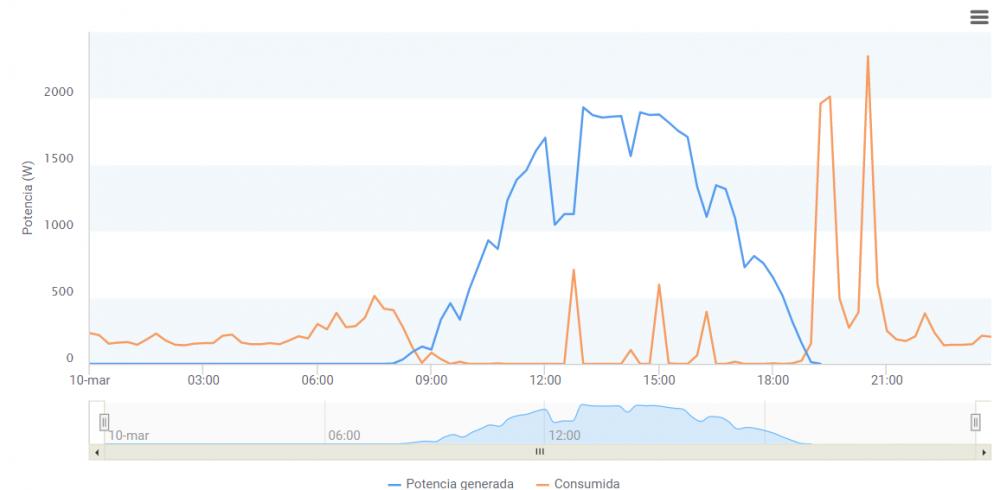

Dia 10
Archivo adjunto 26855
Archivo adjunto 26856

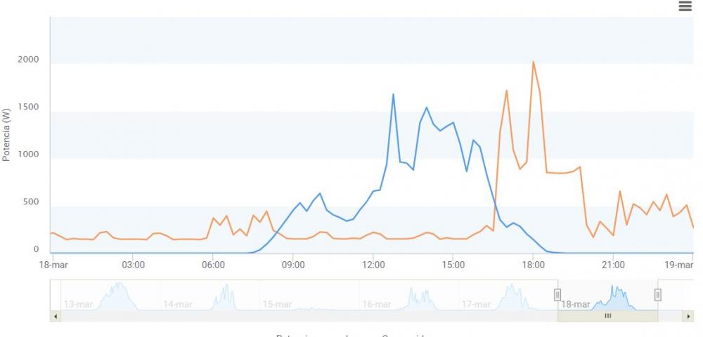

Estamos totalmente despistados, no sabemos si es normal, si es algo que falta en la instalación.. Estaríamos muy agradecidos si alguien nos pudiese ayudar a interpretar qué está pasando.

Hola miro la última gráfica sólo. Parece que están bien, la línea azul representa la energía generada desde las 08 horas hasta las 19 horas más o menos, siendo el pico más alto de producción a las 14 horas con un pico de unos 1,8/1,9 Kwh. La línea naranja representa los consumos de la vivienda, siendo los picos más altos a las 13 horas de unos 1,6/1,7 Kwh, y a las 21 horas con un pico de unos 2,5 kwh.
Todo lo que esta por debajo de la línea azul y no se llega con la naranja a aprovechar, sería vertido a la red. En las mismas gráficas de los días anteriores se ve que no aprovecháis la energía de los paneles en las horas centrales del día.
Sobre las 21 horas es donde tenéis los picos más altos de consumos en todas las gráficas.

pero a lo que me refiero es que debería bajar el consumo que no pedimos externamente a la distribuidora y utilizamos de la generación de las placas, es lo que he entendido siempre y todo lo que he leido y me han dicho, aunque no estuviera aún legalizada la instalación y demás temas del vertido. ¿estoy equivocado? porque si es así, el consumo que me da la eléctrica es el mismo que estoy consumiendo y que enphase me dice que consumo. Mi tema es que no se esté utilizando por alguna conexión erronea (desconozco todo el tema de electricidad) lo que la instalación está generando, no se esté utilizando para nada y todo el consumo de la casa se siga pidiendo a la distribuidora.

hola, comprueba que las lecturas de tu distribuidora sea correctas y no te esten sumando lo que produces.
no seria el primero ni el ultimo que no tiene la configuracion del contador de compañia preparado para los 4 cuadrantes y lo suman todo.
si puedes estando la instalacion FV produciendo baja los automaticos de consumo de la casa durante 15 minutos, al bajar la curva de la distribuidora en esa hora tiene que ser cero.

Yo creo que está bien: tienes una pinza (medición) en la acometida de la vivienda (línea naranja, consumida) y otra en la producción de los paneles (Potencia Generada).
La línea naranja coincide con lo que "ve" el Contador de tu compañía. Cuando es positivo es porque el consumo de la vivienda es superior a la producción de los paneles. El Consumo de la Vivienda = Producción Fotovoltaica + Consumida de la Red
Además parece que tienes la inyección 0 activada, por eso cuando la producción fotovoltaica es mayor que el consumo de la vivienda, la ajusta.
Si tuviera el vertido 0 desactivado deberías ver el consumo de red (línea naranja) en negativo (exportando)

Pero ¿os dais cuenta que en endesa le marca como consumida la energía que, en teoría, está cubierta por lo generado por sus placas? Eso no puede estar bien, tiene que estar mal configurado.

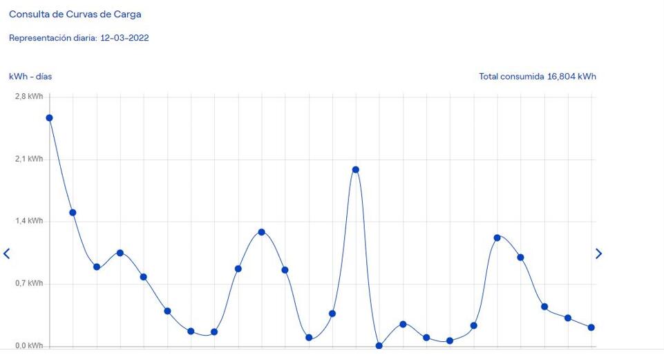

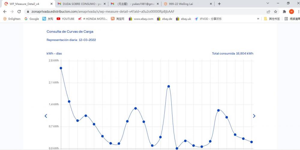

hola ,buenas ,esta pasa igual como mio,tambien es endesa
instalado hacer 2 semana sistem enphase iq7+,parece consumido todo en red,pero en app sale diferente !!mira dia 12 de marzo en app me sale consumo total entre 16.8kwh(red endesa+ autoconsumo)
en contador tambien marca 16.8kwh
ahora no se que tengo hacer!!

Repito, tiene que estar mal configurado, poneos en contacto con el instalador o con un electricista que sepa.
Re: Dudas nueva instalación, no aparece autoconsumo en la distribuidora endesa
si ,era problem es configuracion de instalador!!!!!
No sé por qué me da a mi que te han puesto la pinza toroidal al revés…

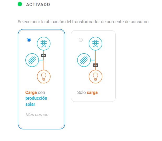

Buenas,

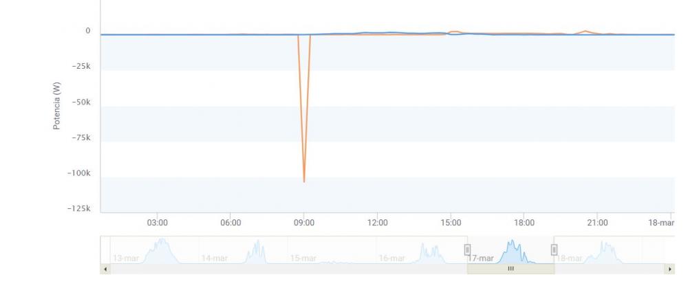

Contacté con Enphase y me han cambiado la configuración del CT(Medidor de consumo) por esta configuración:
Archivo adjunto 26913
Y ya salen las gráficas con sentido, ese día se verá un pico muy raro en la primera medida
(no os preocupéis que en la distribuidora sale todo normal):
Archivo adjunto 26915
pero después ya se ajusta correctamente, consumo-producción (siguiente día):
Archivo adjunto 26914
