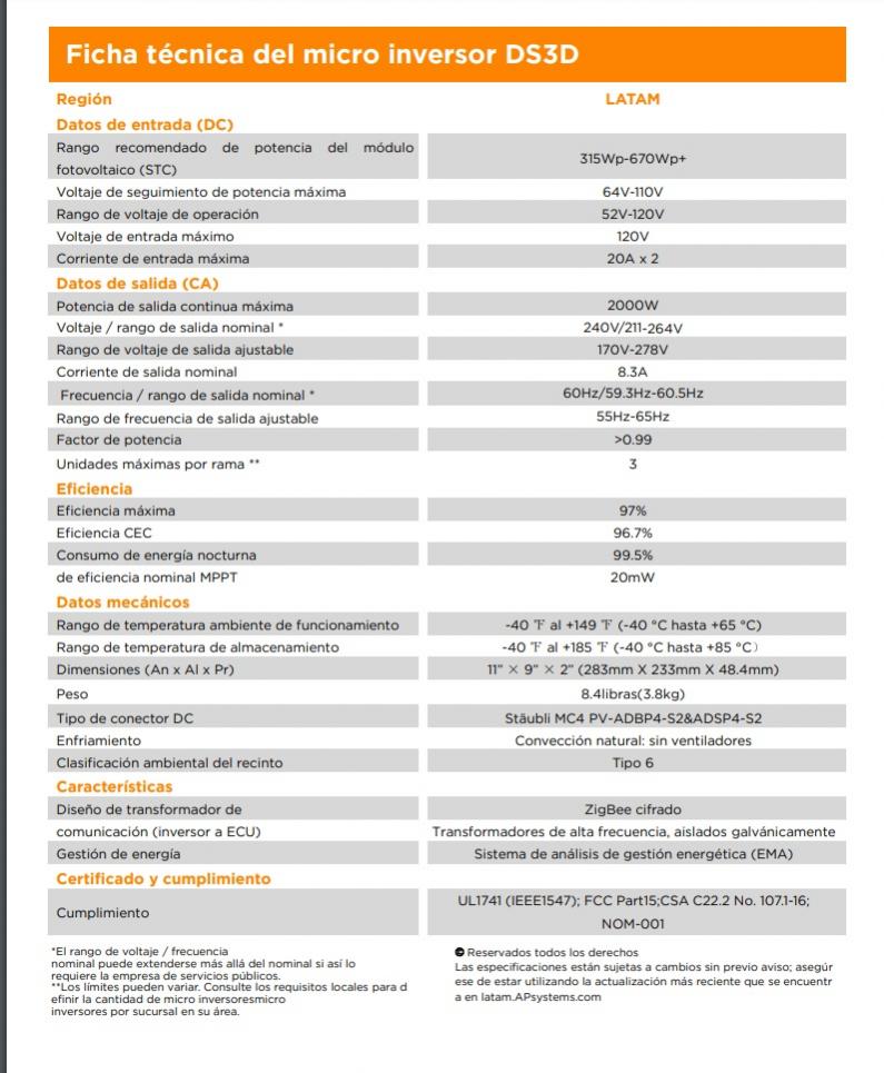

El interesante es el Apsystem DS3D de 2000w que no se vende nada mas que en el mercado Latam de momento.
https://latam.apsystems.com/wp-conte...1-10-29_SP.pdf
Archivo adjunto 27071
