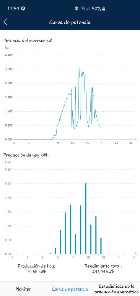

Re: Tensión de red (grid) supera 250V en picos de generación fotovoltaica
Bien, después de un solo día de prueba, no es bien bien lo que esperaba porque aunque no han habido reinicios si que se desplomado la producción a 0,6kw. Hay que decir que hoy han caído cuatro gotas, supo go que podría tener que ver. En cualquier caso no han habido paros ni reinicios. Mi instalación es de 4,1kw
Archivo adjunto 28323
