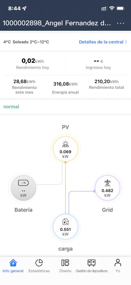

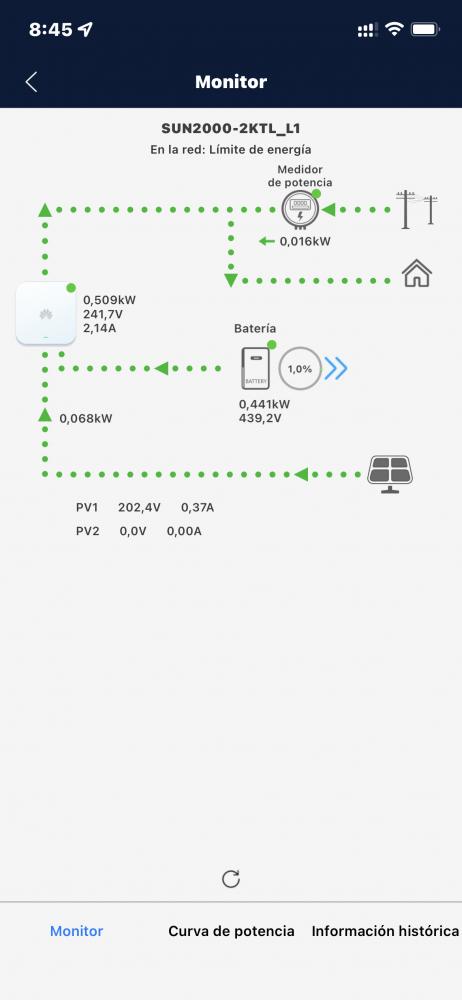

Buenos días!
Tengo una pequeña instalación con un inversor huawei al que le he añadido (por mis medios) una bateria luna de 5kw.
Todo funciona sin problemas, pero al configurarla en el software había 2 opciones: lg-resu y ess.
Configuré como lg-resu, y al ver que no funcionaba, volví a configurar ESS. Ahora ya va bien, pero... igual que en el monitor de configuración aparece correctamente el sistema, en la pantalla de inicio de la app aparece la batería sin configurar. He intentado desinstalarla, y nada. De hecho, en Gestión de Dispositivos - Dispositivo conectado aparece como batería "sin conexión".
Archivo adjunto 26816
Archivo adjunto 26817
Como puedo hacer que aparezca en la pantalla de Info general?
Gracias por vuestra ayuda.

Has probado a dejarlo sin tocar 24h? Lo mismo se estabiliza.

1.-Tengo la ultima. Versión SPC117.
Me temo que sin el usuario instalador, no puedo eliminar ni sustituir los dispositivos instalados. Es curioso, puedo instalarlo, pero no puedo eliminarlo ni cambiarlo. Mi cabreo es tal, que estoy penando en comprarme otro inversor e instalármelo yo para tener el control total.
2.- No he solicitado ayudas para la batería. Los instaladores que me pusieron el inversor y los paneles, eran unos cafres. Tuve que acabarme yo la instalación (conexión invertida de cables de los paneles, conexión errónea de señal de bus,...) un desastre. Ya no quiero que toque nadie. Me sale mejor comprarlo barato e instalármelo yo mismo. Casi sale al mismo precio que con ayudas. Ver Bricomart.
Eso fue lo primero que pensé, pero me temo que no. He estado viendo en la pagina de huawei y ...se puede hacer con el usuario y contraseña de instalador. Yo instalé la batería con el 00000a desde mi usuario "usuario". Pfff

Hay varios hilos en el foro en los que explican como conseguir la cuenta de instalador. Básicamente se trata de contactar con Huawei y darles un email del nuevo instalador, es decir, uno tuyo.
https://www.solarweb.net/forosolar/f...ion-solar.html
https://www.solarweb.net/forosolar/f...l-4ktl-14.html
