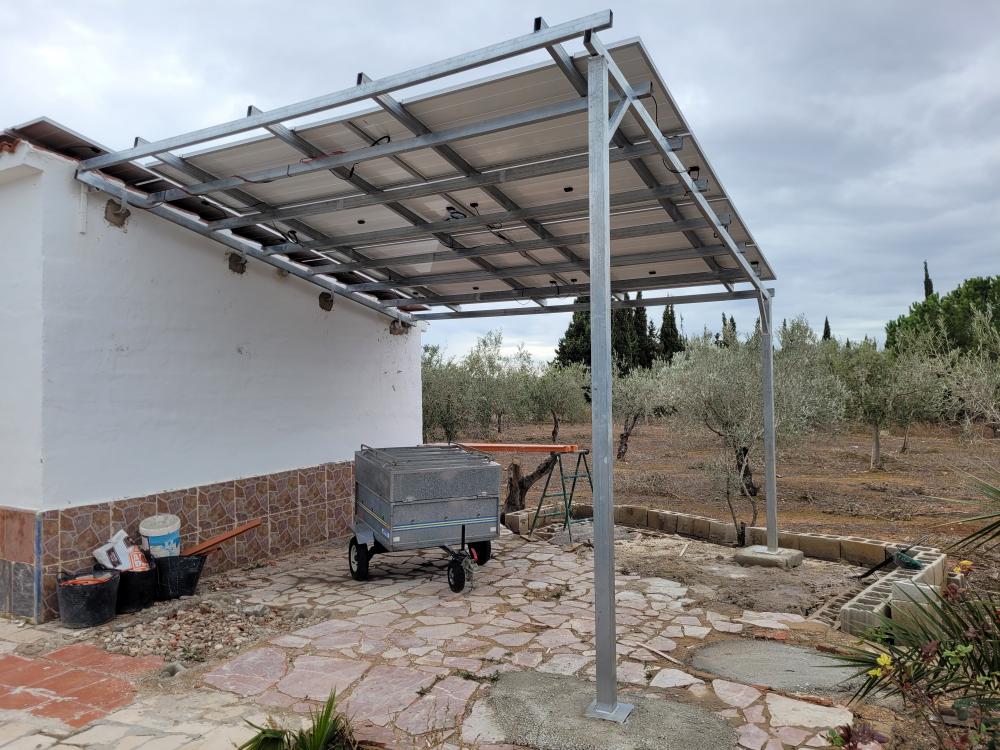

Hola compañero, yo instalé hace unos meses 8 paneles de 2x1 en una estructura de tubo de hierro galbanizado de 4x8, elegí este material para no andar tratándolo por los óxidos.
La estructura va con un panal de barras en paralelo de 4.5 metros x 4,40 metros en el que asientan los paneles solares directamente, la estructura es algo más grande de lo que necesitaba porque pensaba instalar 10 en vez de 8.
Mañana adjunto una foto de cómo ha quedado para que te hagas una idea, ya que agarro la estructura a una pared y en la parte opuesta asienta en dos patas de hierro de 10x10 hormigonado al suelo.

Buenas tardes compañero, aquí dejo una foto de cómo ha quedado la obra. Como comenté más arriba he usado mucho tubo de 4x8, concretamente cerca de 60 metros lineales, pero quise pasarme que quedarme corto, las patas son de 8x8, en el lado opuesto se ha cogido con garras a la pared. La inclinación tuve que adaptarme a la existente en los otros 10 paneles solares, así que este es el resultado. Los paneles van directamente cogidos a dos barras del mismo material y perpendiculares a las de abajo.Archivo adjunto 26815

Muchisimas gracias por la foto.
La verdad que has sobredimensionado toda la estructura, pero la veo muy bien.
Buscare tubo galvanizado de 4x8.

Una duda Soriano1212, como sujetaste las placas a los tubos, porque normalmente las grapas vienen preparadas para los perfiles de aluminio. Gracias
Re: Vigas para pergola solar entre dos paredes
tuzaro
Lo han sujetado con tornillos rosca chapa de esos que tienen la gomita como junta.
