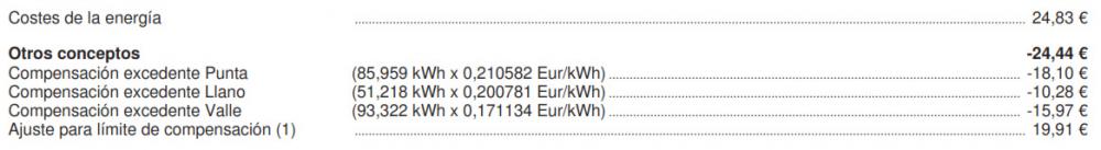

Quería preguntar, si esta forma de compensación de los excedentes por parte de Energia XXI con tarifa PVPC es correcta, porque acabo de recibir las facturas desde el mes de Julio de 2021 hasta Enero de 2022, y en ninguna el importe me lo igualan a mi consumo, a pesar de que como se puede ver tengo excedentes de sobra, y según tengo entendido el importe debería de ser 0 euros en estos casos.

Buenos días butanero, lo que me comentas ya lo conocía, puede ser que a lo mejor no le he expresado bien, se que los peajes, potencia, alquiler de contador etc los pago como un campeón, pero mi pregunta es que si el importe de la energía consumida no debería de ser cero euros ya que como se puede comprobar tengo excedentes que regalo a Energia XXI., y en todas las facturas desde el mes de junio de 2020, cuando cambiaron el sistema, siempre me cobran unos céntimos, sobre 40 cts, a pesar de tener excedentes.

Si te sobran kWh deberían compensarte todo el coste de la energía. Esos céntimos deben ser algún redondeo que, vaya sorpresa, sale a su favor.
A mi me cuadra al céntimo cuando exporto de más. Solo pago peajes, cargos, potencias, contador e impuestos.

Que significa el ajuste de compensación y porqué te cobran 19,91?

Terminal, a mi antes me lo cuadraban y me lo redondeaban correctamente (siempre me salía a 0 euros), pero en todas las facturas de junio de 2021 a enero de 2022, siempre les sale el redondeo a su favor de unos 40 céntimos, y no me da la gana de regalarles ya más de lo que les regalo.
arathiro Los 19,91 Euros del ajuste para compensación, no me lo cobran, es lo que les regalo a ellos por la cara....Si sumas los importe de la compensación en hora punta, valle y llano y le restas el ajuste de la compensación te sale lo que me descuentan. Pero yo creo que deberían ajustar esa operación hasta 24,83 Euros para que el importe a cobrar por el término de energía fuera 0 euros.

Pienso que solo te compensan en cada periodo sobre la energía que has consumido. Es decir si en punta produces 10 euros y consumes 6 euros, pierdes los cuatro que te sobran.
Te compensan período por periodo, ajustando consumo y excedente según el precio de cada período.
