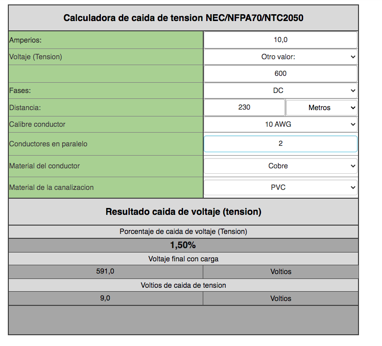

¿Has considerado poner cables en paralelo y aumentar así la sección efectiva?
Archivo adjunto 26786

Puedes unirlos con conectores multicontacto, siempre y cuando cumplan con la intensidad de trabajo.....
Re: Duda caidas de tensión CC
puedes reducir los cables a la entrada del terminal, o conectarlos a un portafusibles justo antes del inversor y desde el portafusibles poner la sección necesaria, en ese tramo corto no vas a tener caída de tensión apreciable
