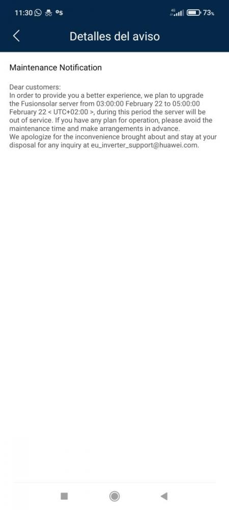

Buenos días,
Yo tengo desde hace 1 año una instalación con un inversor Huawei .
La app q utilizo es FusiónSolar.
Esta app NO funciona bien desde mediados de Diciembre.
Yo no puedo consultar consumos en tiempo real ni la producción q tiene la instalación.
Van enviando avisos de actualización y tal pero lo q os digo, no funciona bien .Archivo adjunto 26788
Enviado desde mi M2102J20SG mediante Tapatalk

La solución al problema que apareció en diciembre se trata en varios hilos de este foro, echa un vistazo y la encontrarás. Básicamente se trata de cambiar dos conexiones en el cable de datos que conecta con el inversor
