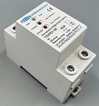

Tengo una duda de donde colocar el sobretensiones.
Tengo una instalación de huawei 5kw y no se donde colocar el sobretensiones, supongo que aguas abajo del interruptor principal pero tengo dudas.

En mi caso las sobretensiones van entre el cuadro eléctrico y el inversor. En mi caso van antes de llegar a la vivienda.
Tengo instalados un sobretensiones para proteccion de placas contra los rayos,pero el que me refiero es el otro por si entra mas tension de entrada de la red. Este es con reinicio automatico.

Me respondo a mí mismo.
Se conecta aguas abajo del interruptor general
lo priemero, es saber si es protector de sobretensiones transitorias, permanentes o ambas.
permanetes o ambas. en paralelo con el general de la vivienda
transitorias en paralelo con el diferencial del cuadro del inversor
Es permanente.
