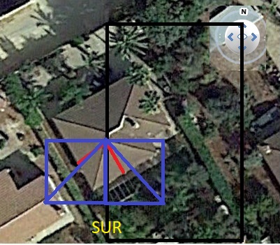

Realcionado con esto, la arista de mi tejado esta justo en orientación SUR. Había pensado en poner 5 placas en un tejado SE y otras 5 en el otro SO, para asi tener menos pico en la curva pero que tenga más energía cuando sale el sol y cuando se pone. ¿merece la pena?

No acabo de entender la geometría de tu cubierta. Si es de dos aguas Este - Oeste, lo óptimo es poner dos strings.
Puedes usar el software de PVGIS, introduciendo la orientación y potencia de las placas, podrás ver el rendimiento que te dan por hora/día/mes y mucho más...

es a 4 aguas, y la arista de dos de ellas esta alienada con el sur. Habia usado esa página pero no sabia que valía también para la orientación esa. Gracais!!
Re: DUDA MPPT, Precio, Orientación, coche electrico
En el PVGIS has de introducir como orientación -45º para la SE y +45º para la So.
Sí, los de 450W son más adecuados, aunque los de 550W también te van a funcionar si por aprovechamiento de superficie te conviene.
Para que te hagas una idea, yo tengo 7 paneles de 550W con un 5KTL orientados al Sur en Barcelona y la potencia máxima estos días con cielos despejados es de 2,9kW a las 12.30h, a las 16h ando por los 1,6kW
Archivo adjunto 26862
Buenas, al final las voy a isntalar con el inersor Huawei. Me podrias recomendar si merece la pena dos MTTP. Serian unos 3,5K en cada uno.
La horientacion es la del dibujo con el sur justo abajo. Lo he calculado con PHOTOVOLTAIC GEOGRAPHICAL INFORMATION SYSTEM y por poner dos a -45 y 45º pierdo en otoño invierno un 15%, y en primevera - verano menos de un 5%.
Por pontencia y excedentes para carga rel coche por la noche (12kwh/día) como me recomendo el compañero Terminal en un post anterior, suelo gastar en invierno unos 700kwh/mes y en verano uno 900kwh/mes
¿Qué me recomendais de orientaciones y potencias? La idea de dos MTTP es tener a medio día algo de potencia en las placas que cando llego a casa, y los findes ampliar el horario de potencia aunque el pico sea menor, no se si en la práctica merece la pena.
La otra opcón es instalar 5kw en un tejado mirando al sur, pero ya no seria coplanares
