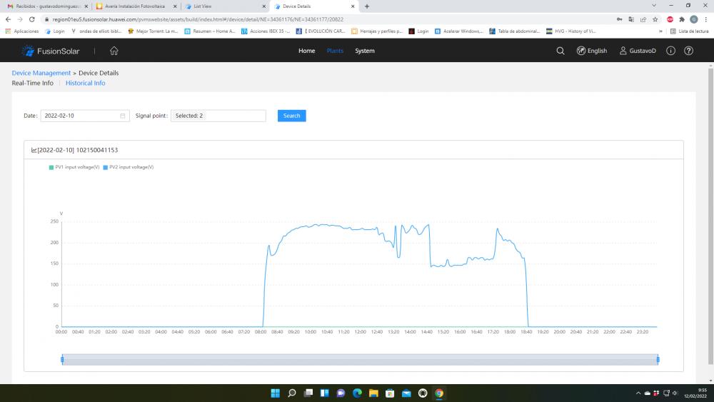

Tengo una instalación de paneles solares distribuidos en dos partes, una cadena de 5 placas y otra cadena de 10 placas. El fallo que tengo es que el inversor (huawei sun2000-6ktl-l1) me marca 0 en intensidad y voltaje para una de las líneas, concretamente la de 10 placas. He revisado con voltímetro tanto a la entrada como a la salida de la caja de protección de continua y ambas líneas si que tienen voltaje. El caso es que independientemente de la toma que use (el inversor tiene dos tomas diferentes) la línea de 10 placas en el inversor siempre me marca 0 para intensidad y voltaje. Se ha medido en los conectores antes de conexionarlos al inversor y los conectores si tienen diferencia de potencial, pero conectados el inversor solo detecta la linea de placas.
¿Alguna idea de que puede haber pasado?

¿Qué tensión mides en el string que no te reconoce el inversor? Los MPPT de los KTL empiezan a funcionar a partir de los 90-100V.
¿En el registro de alarmas del inversor aparece algo?

Gracias por la respuesta, la diferencia de potencial era de más de 200 así que no entiendo muy bien porque no mide. Respecto al historico de alarmas no puedo acceder porque tengo el perfil de cliente y no el de instalador, con lo cual no puedo saber que es lo que pasa. Respecto a la empresa instaladora (Sotysolar) mejor no decir nada porque no es el lugar pero tela...

Si entras via web en fusion solar al menos debería indicarte las alarmas en tiempo real , además en dispositivos podrás ver el histórico de tensión e intensidad del string que te da problemas y tal vez localizar el momento en el que se produjo el problema.
Por otra parte mira a ver si esos 200V te cuadran con la especificación de los 10 paneles en serie.

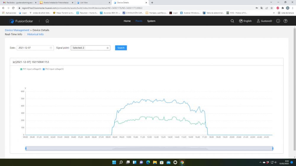

En la web no sale ninguna alarma, todo en verde. Viendo el histórico he visto que se ha parado. El problema ha surgido tras instalar las cajas de protección que ha sotysolar se le había "olvidado" instalar. Pero el problema no viene de la caja de protección porque midiendo después de la caja hay voltaje... asi que no hay quien lo entienda. Y el voltaje corrsponde con lo que tendría que ser de los 10 paneles, porque son más de 200V no lo recuerdo pero si da medición similar a lo que sale en el histórico.
Lo único que se ha hecho diferente es conectar el inversor al home assistant para obtener datos, y eso no modifica ningún parámetro en el inversor...
Estoy completamente perdido con que puede ser, solo barajo dos opciones:
1. Inversor roto sin más
2. Lo han "capado" en remoto los de Sotysolar y no se han enterado de lo que hacen...

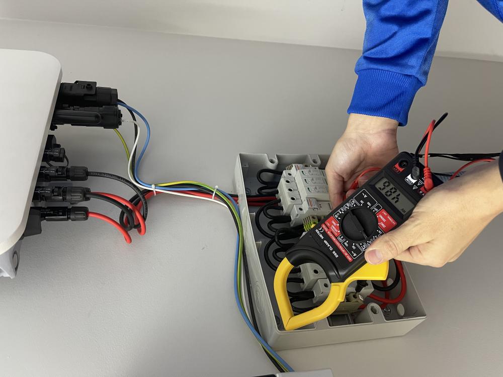

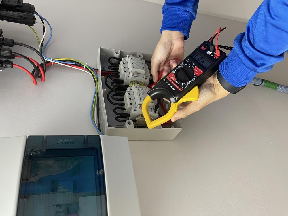

Os envío unas fotos con las mediciones tanto a la entrada como a la salida de la caja de continua del string de 10 placas que es el que el inversor me marca 0
Archivo adjunto 26660Archivo adjunto 26661
Es con el circuito cerrado, pero el inversor no marca nada de nada...

En la primera foto, donde tienes la punta negra del tester, parece que abajo está conectado el cable rojo, veo bien? Porque si es así, esa invertida la polaridad.
Re: Avería Instalación Fotovoltaica
Cubano tiene razón, tal y como usas el tester debería darte un valor negativo. Parece que la polaridad está invertida.
Si es lo que digo, sólo tendría que cambiar los cables a la salida de los fusibles. También habría que mirar la polaridad en el sobretensiones, no vaya a ser que también esté cambiado. Compruebalo todo bien antes de conectarlo al inversor.
Por cierto, es que el cable negro es más barato que el rojo? Le han echo todos los puentes por arriba con cable negro. Así es fácil confundirse.

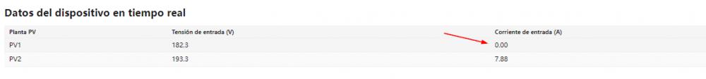

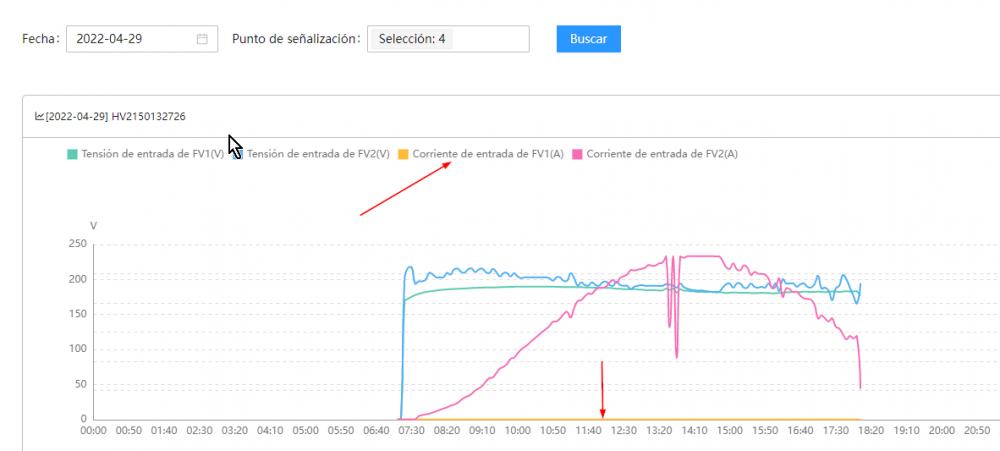

Hola Me han montado 9 paneles en dos string 5+4 en dos orientaciones sur y oeste. Y uno de los string
no hay corriente. Y el servicio tecnico esta desaparecido...
En la grafica se ve que la corriente esta a cero
Archivo adjunto 27267
Archivo adjunto 27268
Archivo adjunto 27270
Los detalles estan vacios
Archivo adjunto 27271
dperezsim
Cuanto voltaje tiene cada placa? Para ser un 4+5 el voltaje de cada string solo tiene 10v de diferencia. También el voltaje es demasiado estable.
No tengo experiencia con estos problemas así que a ver si alguno de puede confirmar con certeza. A simple vista el MPPT esta apagado o alguna placa no funciona.
Voltaje de mi instalación (este, oeste): https://gyazo.com/9ac29b93c9cd610e6ec76ea8619174b5
Cada placa son 40V aprox.

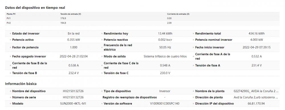

El string de 4 paneles probablemente está Justo para despertar al inversor. O eso o algo más conectado como en el caso anterior. Mide tensión y comprueba la polaridad y conecta directamente cada string al inversor por eliminar elementos y conexiones intermedias que puedan despistarte. No entiendo que el servicio técnico no lo solucione siendo algo sencillo.
Hola. Tengo un problema igual con un string que dar voltaje pero no amperaje y llevamos dos meses ya. Me puedes decir cómo lo solucionaste finalmente?
Hola, despues de mucho luchar con EDP y la subcontrata que lo monto, se evidencio que el segundo string no llegaba a activar el inversor las caracteristicas de este inversor que es el Huawei Trifasico de 4Kw.
Reconocieron el error de su planificacion y montaron dos placas mas para garantizar el correcto funcionamiento.
Pasando de 5+4 a 5+6 y todo empezo a funcionar correctamente y las producciones eran las adecuadas, En este caso la empresa esta obligada a hacer un estudio de produccion con unos calculos y segun la radiacion solar no coincidia con lo que deberia producir con lo que producia pero al final todo fue una lucha... POr que tenia acceso a los datos del Inversor que en un principio me negaron, sino hubiera sido imposible dar con el problema pues su voluntad es nula... NO RECOMIENDO EDP PARA NADA y ZENER tampoco, estan saturados.
