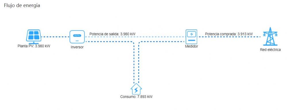

Buenos días, soy nuevo en la plaza, hace 15 días me han instalado las placas solares con el inversor Huawei SUN2000-5KTL-L0, todo lo que veo hace referencia al modelo L1 por lo que no tengo claro si este modelo es más antiguo y me lo han colocado o que modelo es, el caso es que aparentemente todo funciona bien, digo aparentemente porque soy incapaz de ver los datos correctos o interpretar los mismos, la versión del firmware del inversor es la 117, se actualizo en el momento de la instalación, como era de noche cuando se terminó de instalar y ya no había radiación el instalador no me configuro el inversor asique al día siguiente me descargue fusión solar, me leí unos cuantos tutoriales y lo configure yo, tengo contraseña del instalador, me di de alta como instalador, me cree la planta y estoy funcionando, hace 3 días he comprado el vatímetro Huawei Smart Power Sensor Monofásico DDSU666-H que he instalado yo siguiendo el manual del propio inversor y del vatímetro, tengo que decir que la información varía en función del manual que leas, en uno dice que el conector serie hay que conectar los cables en los polos 1 y 2 y en otro manual en los polos 3 y 4, yo lo instale en los polos 3 y 4 ya que el otro dato lo vi después una vez me puse a buscar más información de por qué no leo bien los datos, la pinza amperimétrica está instalada en polo de línea hacia las cargas.
El tema es el siguiente, como se puede ver en el gráfico de fusión solar en este momento estoy generando 3980kW, me dice que estoy comprando 3913kW a la red y me suma las dos potencias en la parte de consumo, evidentemente yo no estoy consumiendo eso, en ningún momento he visto cuanto estoy consumiendo realmente y cuando estoy donando a la red, las líneas que se mueven indicando el flujo de la energía siempre van hacia el apartado consumo, anoche deje de inyectar a la red configurando el inversor para inyección cero y esta mañana no ha arrancado, decía que había poca tensión en la cadena, me daba información de los amperios que estaban entrando pero los voltios eran cero, he vuelvo a poner con inyección total y ha arrancado de inmediato sin problemas. ¿alguna idea de por que me muestra esta información? ¿tengo algo mal configurado o es la aplicación de fusión solar que lo muestra así?, ¿Por qué si lo pongo en inyección cero no arranca por la mañanas?. Gracias por la ayuda.

Buenos días, gira el toroide del metter, puede estar midiendo al revés.
Re: PROBLEMA DE DATOS O INTERPRETACION DE LOS MISMOS EN HUAWEI SUN2000-5KTL-L0
Buenas, comprueba el sentido de la pinza del Power Sensor.
Lo he cambiado varias veces, incluso lo he cambiado de cable por si estuviera cambiado también la fase y el neutro, si pongo la pinza al revés me invierte los datos, en lugar de ir todas las flechas hacia el consumo se van todas las flechas hacia la calle.
Hola, asegúrate que la pinza está conectada entre el contador de la compañía y el ICP y antes del punto de conexión de la entrada de alterna solar a las cargas de la vivienda.

Buenas, el sábado desmonte todo, incluso revise la acometida de la calle, la fase y el neutro estaban cambiadas en la entrada del diferencial rearmarle que tengo (esto no tenía nada que ver con la instalación solar, ese diferencial ya estaba puesto), sin embargo los que venían del inversor estaban bien, no sé qué puede interpretar el vatímetro si por un lado detecta fase y por otro neutro, ahora está todo correcto, cambie de los pines 3 y 4 que es como lo tenía a los pines 1 y 2 por las dudas, funciona exactamente igual, le di la vuelta a un cable por putearlo y ver si marca algo diferente y efectivamente si cambio los cables de posición el A por el B no detecta el vatímetro y da error, por ahí bien, esta reiniciado y lo único que no he hecho ha sido cortar la corriente continua y esperar a que se apagara por completo el inversor, también elimine de la configuración el vatímetro y lo volví a poner, siempre comprobando después que la aplicación en el móvil me marca los cambios que voy realizando, respecto a la instalación esta todo según manuales y sigue marcando siempre mal, siempre me iguala la potencia importada a la generada, en la parte consumo me suma las dos, yo creo que el dato es la energía que tengo disponible, no la que estoy consumiendo pero siempre estoy importando, ¿será que como todavía no tengo el contrato para que me abonen el excedente no exporto nada aunque no me lo paguen?, gracias por la ayuda.
No tengo el contrato para exportar, no tengo todavía el certificado de industria para cambiar el contrato de la luz, ¿si no tienes el contrato no exportas aunque no te lo paguen?, pensaba que el excedente lo tira a la red independiente de que te abonen o no, no puede ser que importe lo mismo que produzco, así no puedo saber que consumo tengo realmente por horas para elegir la mejor tarifa de las que hay disponibles. Gracias por la ayuda. Un saludo

Sigo pensando que el problema se debe a dónde tienes colocadas las pinzas.

Si tienes configurado vertido cero te produce lo que gastas nada más y si no llega coges de la red y si no tienes vertido cero pero no has cambiado de contrato es posible que te cuente lo vertido como consumido, a mi me pasó y como lo vi al día siguiente, enseguida lo volví a configurar en vertido cero hasta que me cambiaron el contrato.
Tenias toda la razón, el problema estaba en donde estaba colocada la pinza, aunque pongan la pinza en el cable que va hacia las cargar el punto de ese cable es el mas importante, he puesto la pinza en el cable que viene de la calle justo despues del contador de la luz, ahora me marca todo a todas las horas, puse la pinza en el cableado que sale del inversor y que va hacia las cargas que se junta en el mismo sitio que viene de la calle y entra al cuadro pero ese no es el sitio, por ahi no pasa todo el flujo de energia que se consume, Gracias Nikbry por la ayuda, gracias a todos. Un saludo.
