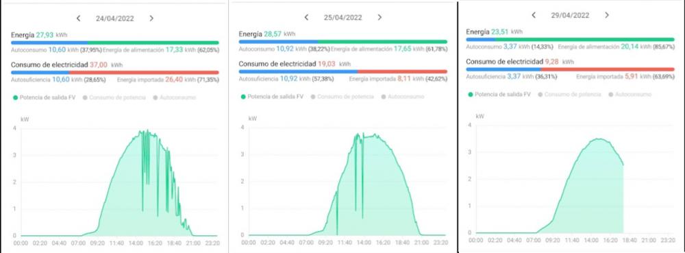

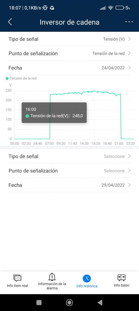

hola,
Super interesante este hilo y, aunque no puedo confirmar que el límite de tensión sea el motivo, puedo corroborar que a mí subir la tensión límite me ha funcionado... tengo un inversor Huawei 6KW.
Aquí la evolución de diferentes días completamente despejado:
Archivo adjunto 27269
El segundo día de la imagen fue cuando le subí +2V al límite (ahora 255V) y no volvió a dar problemas. La última imagen es de hoy/ahora.
En esta imagen pude comprobar que la tensión de alimentación subía con la carga y se mantenía muy alta durante el resto del día:
Archivo adjunto 27272
Estuve mirando si me saltaba alguna alarma, pero no encontré ninguna. Hablé con el instalador y tampoco supo decirme el motivo ("nubes"...).
Este hilo me dio la idea de mirar lo de la tensión y, siendo consiciente de que los límites de regulación no están puestos al tuntún (hay unas bandas de sensibilidad en la red a tener en cuenta), con mínimos cambios parece que se ha resuelto...
Seguiré pendiente, soy un poco fantático de los datos, y compartiré lo que vea útil...
