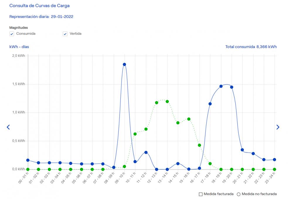

Nueva actualización de info (15 minutos después que la anterior).
Me acabo de meter en la web de E-Distribución y me encuentro que en la gráfica ya me aparecen los excedentes (y me acaban de aparecer los excedentes de días pasados, lo que confirma la información de "Terminal", que decía que los nuevos contadores guardaban los datos):
Archivo adjunto 26574
Sin embargo, ahora me descargo los datos del fichero .csv, y NO aparecen los excedentes. Al revés que a mi amigo, que no le salía la gráfica, pero si los tenía en el fichero de datos.
No entiendo nada.
Felicidades!!!
Exactamente igual que a mí. Me lo acaban de activar justo ahora, y me aparecen los datos de excedentes en las gráficas desde el 25 de Enero, que fue cuando me lo activaron a mi.
Yo no daré el tema por zanjado hasta que no vea los datos en el fichero .csv.

rparra
No entiendo nada.
Felicidades!!!
Tarda un poco en estabilizarse todo. Relax. A ti ha sido menos de una semana. Antes eran meses. Creo que te lo están gestionando bien, así que solo toca esperar. Todo pasará.

Terminal, ya me quedo tranquilo. Ya tengo acceso a los datos en el .csv.
Como dices, ahora a esperar que me lleguen las facturas bien (y que me lleguen...).

En parte si, hace unos días me aparecieron excedentes del día 21 de enero hacia adelante pero no hacia atrás (hasta el 30 de diciembre). Así que estoy peleándome con ellos para ver que pasa con esos días. Esta mañana me ha llegado un mail de cierre de incidencia que es de risa:
Tras el análisis de esta reclamación, comprobamos que se reclama el periodo de inicio del Autoconsumo, del 29/12/2022 al 03/01/2023, le indicamos que al tratarse de la primera factura y en periodo invernal es probable que no se genere suficiente consumo para vertirlo a la red.
Nos toman por tontos... puedo comprobarlo fácilmente en la app/web del inversor, en el contador, totalizadores también he mirado que total de excedentes coincide con el total del inversor... Así que me toca oooootra vez hablar con ellos para ver que pasa, porque no son pocos excedentes y es mi DINERO.
Ya contaré.
