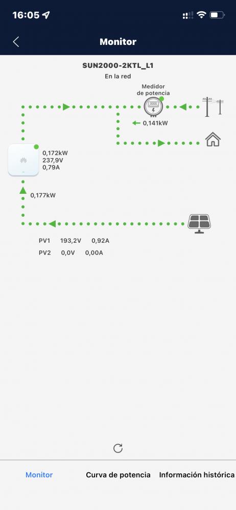

Me pasa lo siguiente:
Me han instalado un sistema Huawei Sun2000-2KTL-L1. La instalación fue un suplicio, supongo que por la altísima demanda que tenemos ahora. Así que no la terminaron de configurar. Estoy en ese proceso.
Ya parece que lo tengo todo, pero... el medidor de potencia no me mide el consumo de la casa. Sólo indica una pequeña cantidad de kW (menos de 0,2) cuando hay producción de energía. Yo diría que sí me indica la correcta producción de energía, pero no el consumo de la casa. Por la noche, por ejemplo, indica 0,014.
Archivo adjunto 26484
Lo tengo configurado para no volcar energía en la red.
Si alguien me pudiera iluminar...
Gracias de antemano

El módulo DDSU666-H si lee bien. Pone 697.71 KW mientras, al mismo tiempo tenemos 0,234 en la app

Hay varios hilos que tratan de un problema similar, si no el mismo. Básicamente, el problema estaría en la conexión de los cables de datos entre el inversor (conector redondo negro) y el medidor de consumos. En diciembre Huawei ha actualizado el firmware del inversor y desde entonces algunos hemos tenido problemas similares al tuyo. Deberías comprobar si tienes la última versión instalada (la especificación acaba en 117) y, además, verificar si los pines del conector de datos en el inversor están en las posiciones 3 y 4, en vez de 1 y 2. Hay hilos con todo esto explicado con más detalle.

He revisado todo. El cable de datos estaba mal conectado. Pines 2 y 4. Los cambie a 3 y 4. En el otro extremo, estaban conectados al medidor invertidos. Los cambie de posicion de acuerdo con el manual.

Si cuando arranque ves que sigue funcionando de forma extraña, el siguiente paso es verificar que el medidor está correctamente añadido.

Ten en cuenta que al no tener vertido a la red las lecturas no son "reales" porque no vas a producir más de lo que consumes, es decir, la producción se amolda al consumo

Anjana, es cierto, pero tengo una instalación muy pequeña (6 paneles; 2200w). Inicial. Tengo mas consumo en picos que potencia solar instalada, asi que no me preocupa. Mas bien necesito saber cual es mi consumo y la capacidad de producción para dimensionar bien la futura instalación. Quiero comprobar cuantos paneles, que energía podría acumular...
GRACIAS POR LAS INDICACIONES!!
Ya esta resuelto!! Tengo lecturas razonablemente reales.
Tuve que hacer que reconociera el medidor mediante "configuración rápida" y luego "restablecer", que entiendo que es un reinicio mal traducido.
Ahora ya tengo lecturas de consumo de casa, de producción de los paneles y, de consumo importado de la red.
Pensaré en reinstalar el firmware antiguo (ya tengo el 114), para poder instalar batería. ¿No es eso?
Me parece increíble cómo me dejaron la instalación. os relato los errores que cometió el instalador:
1.- Conectó los paneles con la polaridad invertida en el inversor.
2.- Conectó en la piña de datos los cables en posición 2 y 4
3.- Conectó en el DDSU666-H los cables de datos invertidos.
Ya que estaba, comprobé el sentido de la pinza, la correcta posición de los cables azul y blanco de la pinza al medidor...
Bueno. El caso es que ya funciona. Y el camino me ha ayudado a aprender cosas.
Reitero mi agradecimiento a kiokai y a Anjana 13, y al foro en general, con hilos muy interesantes.
