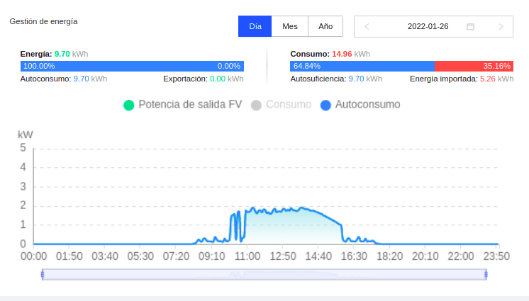

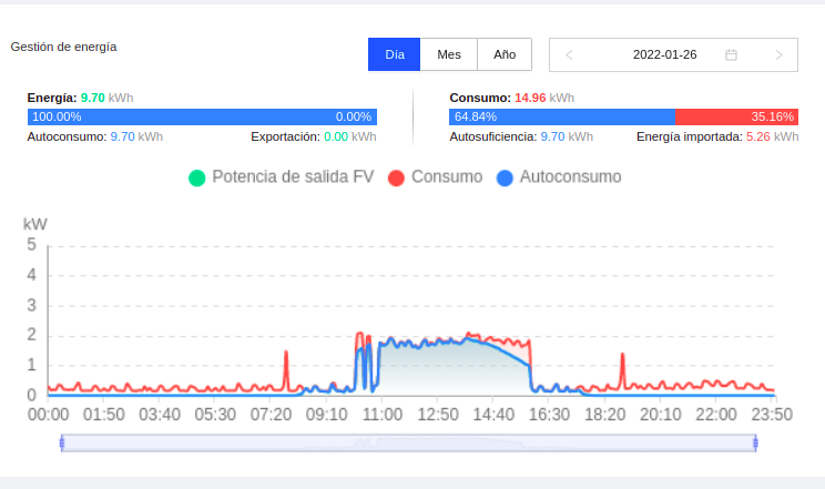

1- El problema que veo en ese caso es que si no tienes baterias y pasan unas cuantas nubes te va a tirar abajo la produccion de energia con el consiguiente corte.
2-si y si el instalador no esta por la labor hay opciones para ponerte tu de "instalador" con usuario y contraseña.
3- Tendra que adaptarse y bajar precios o capar funciones como ya ha hecho con la versión 117 de firmware en la que capo la comunicacion Modbus, siempre se puede destripar un firmware para ver que tiene capado, eliminado o cambiado.
Archivo adjunto 26502
Este es el grafico de generacion de placas/autoconsumo, fijate que se superpone uno al otro sin despeinarse
Archivo adjunto 26503
El mismo grafico con lo que chupaba de electricidad de la compañia electrica, mi instalacion no tiene baterias y esta en vertido 0 hasta que terminen de legalizarla
