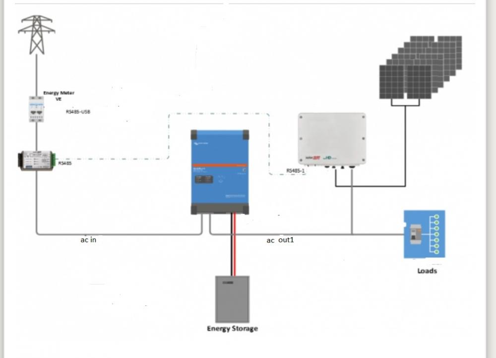

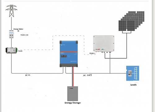

Aquí tenéis información, de como lo he hecho.
La instalación es bastante fácil, lo que más me ha costado es configurar el victron, pero sabiendo como se hace, es bastante fácil.
Para configurar el victron, me a hecho falta la interface MK3, pues no he conseguido hacerlo en linea.
yo lo he hecho de la siguiente manera.
Me he descargado el software VE configuration Tools, con ese software y conectando el ordenador al victron, mediante el MK3 al puerto VE bus del victron, así entro en la configuración del victron, poniendo los parámetros de mi batería, En el apartado virtual Switch, poner "no utilizar el vs", después en asistentes, añadir asistente ESS(asistente sistema de almacenamiento de energía), ese asistente de ira guiando , poniendo tus parámetros, te pedirá potencia de la instalación fotovoltaica y como debe comportarse el cambio de Hz para controlar tu inversor, yo ahí he puesto 50.20Hz,50.60Hz y 50.80Hz.

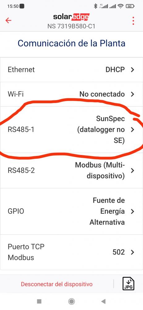

En el inversor solaredge(hd 5000) he tenido que hacer los siguientes cambios, con la app set app:
en Comunicación de la planta: RS485-1 SunSpec, en GPIO: fuente de energía alternativa, en control de potencia: fuente de energía- control de la fuente de energía alternativa, P(f)´, PO 50,2 -100, P1 50.8-0.
Al hacer ese cambio, se deja de ver la monitorización del meter en solaredge, para evitar eso, he cambiado el meter a la salida RS485-2 ( aunque supongo que si dejamos el meter en RS485-1 y en RS485-2 ponemos SunSpec, también deberia funcionar).
Una de mis sorpresas, Al no tener todavía el cable de comunicación del meter 112 con victron, la instalación funciona a la perfección sin conectar el meter 112, se ve que el solaredge se comunica sin problema con el victron.
Otra de las cosas que he notado, y es así como tiene que ser, cuando corto la entrada de la red, todo sique funcionando, el inversor solaredge no nota nada el cambio, y si medimos el voltaje en la salida hacia la red, ese es 0v, cosa que es muy importante, pues al haber un apagón, no ponemos en peligro a nadie, que en estos momentos este trabajando en reparaciones, además de que lo exige la ley, para poder legalizar la instalación.
Espero que esta información le pueda servir a alguien que también quiera hacer "AC coupling con solaredge"

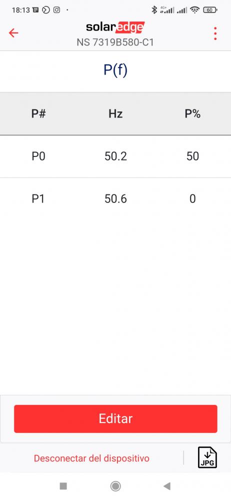

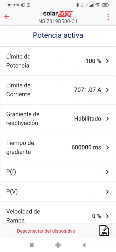

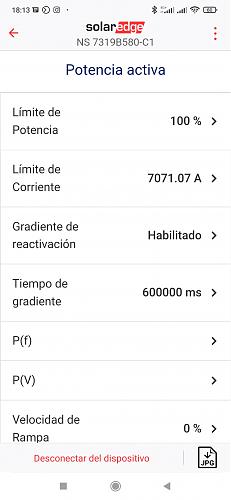

Hoy he tenido toda la instalación funcionando con la red desconectada, en un principio todo iba bien, pero al llegar el momento de que las baterías estaban llenas, el inversor solaredge no ha reducido lo suficiente la producción, dando lugar a que el victron se desconecte por sobrecarga,
He cambiado los parámetros del solaredge en "control de potencia- Potencia activa-P(f) que, supuestamente, estaban muy altos ( 50,2Hz = 100% y 51,6Hz = 0 %) y he puesto 50,2Hz = 50% y 50,6 = 0%, que son los parámetros que también introduje en el victron, hasta que mañana no salga el sol, y las baterías estén llenas, no puedo confirmar que con estos parámetros funciona como es debido.
con esta configuración si funciona, comprobado hoy, al estar las baterías llenas, el inversor baja la producción sin desconectarse.

Yo he hecho la instalación tal como he puesto en el plano, con el meter, el caso era que el cable del meter no me había llegado, y lo puse en marcha sin conectar el Meter, esa fue mi sorpresa, que todo funcionaba a la perfección, me marca todo los consumos y controla que no exportes energía hasta que no estén las baterías cargadas.
Que meter utiliza para medir, no lo sé exactamente, el del solar Edge no creo, supongo que el multiplus-ll GX, tendrá su propio meter.
En todo caso, el inversor solaredge y el victron se comunican uno con el otro,si lo hacen vía "lan" o vía RS485.

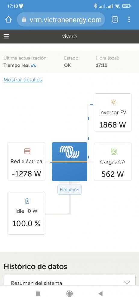

Lo que si me he dado cuenta, que de vez en cuando pierden la comunicación entre ellos, para evitar eso, hay que cambiar, en el solaredge, de IP activa a IP fija.
Te pongo dos pantallazos, así me marca los valores sin el meter 112 conectado

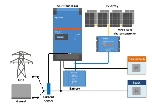

Re: Hacer "AC coupling " con instalaciones de autoconsumo y conectadas a red
Lo de instalar con el solaredge, es porque ya tenía la instalación hecha desde hace dos años.
Pero tal como pones en tu imagen, claro que se puede usar solo el victron,
Yo no soy especialista, voy aprendiendo consultando y haciendo.
El victron tiene muchas configuraciones, lo puedes enchufar en paralelo con la red.
Pero informarte más, no puedo hacerlo, yo solo puedo informar de mi experiencia.
Seguro que en el foro hay foreros que tienen más experiencia usando solo el victron.
- 15/03/2022, 07:28 #25
Forero Junior
- dic 2021
- 11
Hola, te queria preguntar unas dudas.
yo tengo un SE HD 6kw, mi idea es conectar en paralelo el multiplus con su bateria.
Quiero cargar bateria con el excedente del sol durante el dia i tener contratada una potencia en horas valle de 2kw.
Durante la noche quiero tener contratada una potencia de 9kw i de 00 a 07h quiero cargar el coche electrico a unos 7kw i con lo que resta hasta los 9kw que el MP cargue la bateria.
esto es posible configurarlo?
necesitaria otro meter para esta configuracion o usaria el mismo del SE?
tambien podria conectarlo en serie como tu, pero lo quiero conectar en paralelo para ahorrarme cablear de mas....
si lo conectara en serie solo le veo la ventaja es que lo usaria como SAI pero en mi zona no hay cortes de corriente.
si lo conecto en serie tendria que limitar la inyeccion del SE a 5kw para no pasar la potencia maxima del MP. la duda es si tengo un consumo de 8kw sin produccion solar, el MP es capaz de hacer el bypass de los 8kw o lo limita a 5kw?
