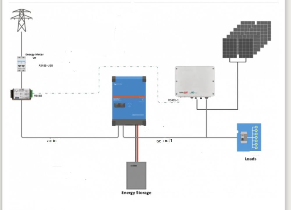

Para solucionar este problema, he tenido que invertir en otro inversor/cargador, un victron multiplus ll 48v 5000/50/70, con este inversor, si va todo de maravilla, con o sin red.
Aquí tenéis información, de como lo he hecho.
Archivo adjunto 26436
La instalación es bastante fácil, lo que más me ha costado es configurar el victron, pero sabiendo como se hace, es bastante fácil.
Para configurar el victron, me a hecho falta la interface MK3, pues no he conseguido hacerlo en linea.
yo lo he hecho de la siguiente manera.

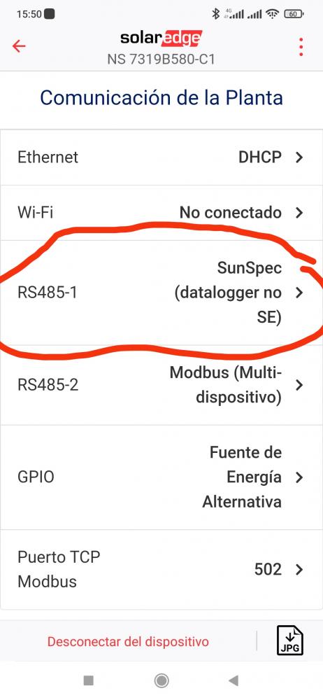

En el inversor solaredge(hd 5000) he tenido que hacer los siguientes cambios, con la app set app:
en Comunicación de la planta: RS485-1 SunSpec, en GPIO: fuente de energía alternativa, en control de potencia: fuente de energía- control de la fuente de energía alternativa, P(f)´, PO 50,2 -100, P1 50.8-0.
Al hacer ese cambio, se deja de ver la monitorización del meter en solaredge, para evitar eso, he cambiado el meter a la salida RS485-2 ( aunque supongo que si dejamos el meter en RS485-1 y en RS485-2 ponemos SunSpec, también deberia funcionar).

Yo he hecho la instalación tal como he puesto en el plano, con el meter, el caso era que el cable del meter no me había llegado, y lo puse en marcha sin conectar el Meter, esa fue mi sorpresa, que todo funcionaba a la perfección, me marca todo los consumos y controla que no exportes energía hasta que no estén las baterías cargadas.
Que meter utiliza para medir, no lo sé exactamente, el del solar Edge no creo, supongo que el multiplus-ll GX, tendrá su propio meter.
En todo caso, el inversor solaredge y el victron se comunican uno con el otro,si lo hacen vía "lan" o vía RS485.
Lo que si me he dado cuenta, que de vez en cuando pierden la comunicación entre ellos, para evitar eso, hay que cambiar, en el solaredge, de IP activa a IP fija.

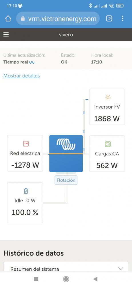

Te pongo dos pantallazos, así me marca los valores sin el meter 112 conectadoArchivo adjunto 26448Archivo adjunto 26449

Con MP me refería a múltiplus.
1.-Osea que mantines el meter del solar edge al HD.¿Crees que sin este el MP controlaría los excedentes?
2.- Respeto a la comunicación, ¿No tienes cableado de comunicación entre MP y HD? Lo digo por el tema que comentas del RS485 o LAN.
Re: Hacer "AC coupling " con instalaciones de autoconsumo y conectadas a red
No, no hay ningún cable entre los dos, solo los cables que aparecen en el plano, nada más.
Según he leído, en internet, a los multiplus ll no les hace falta nada, ellos se encargan de cargar la batería con los excedentes y en caso de estar cargadas injectarlos a la red.

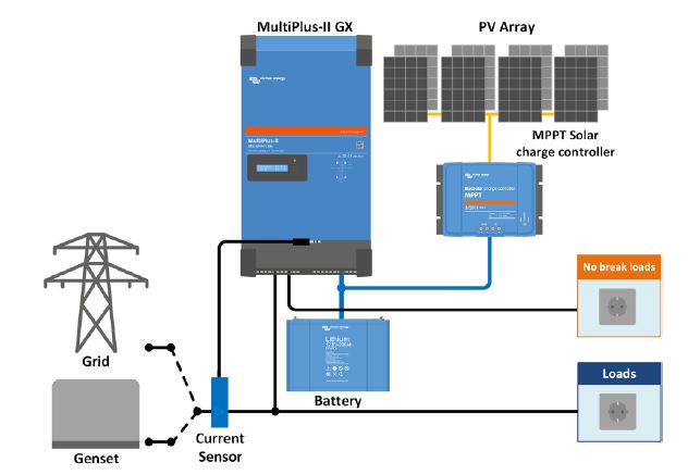

Archivo adjunto 26845
No obstante me interesaria esta configuracion sin un segundo inversor y todo a cargas criticas.
Sabes si seria posible?
Que aporta el solaredge vs el fronius que es tan famoso en conjuncion con victron?
Por ultimo, con victron estare limitado a la salida del victron? o es capaz de sumar victron + red + potencia de placas?
Claro que se puede hacer todo con victron, pero tienes que comprar un MPPT aparte, victron no lo lleva.
Placas, MPPT y victron.
Pero lo que no sé si funcionaria el tema de injeccion a red, pera creo que si
Lo de instalar con el solaredge, es porque ya tenía la instalación hecha desde hace dos años.
Pero tal como pones en tu imagen, claro que se puede usar solo el victron,
Yo no soy especialista, voy aprendiendo consultando y haciendo.
El victron tiene muchas configuraciones, lo puedes enchufar en paralelo con la red.
Pero informarte más, no puedo hacerlo, yo solo puedo informar de mi experiencia.
Seguro que en el foro hay foreros que tienen más experiencia usando solo el victron.
