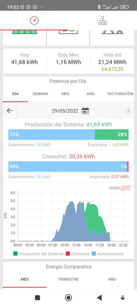

La App de solaredge, me muestra el consumo, de noche no me muestra consumo, la carga de la batería se muestra como consumo, en la imagen, puedes ver que hasta las 14h el consumo es máximo, pues se están cargando las baterías, después empieza a inyectar a la red lo que no se consume.
Archivo adjunto 27500

Genial, esa imagen me aclara la duda, mi idea es instalarlo en ac coupling como tienes tu, así que seguiria tus pasos a pies juntarlas. Por cierto, que potencia pico tienes en paneles en el solaredge? Y otras 2 dudas, tu cargas las baterías con los excedentes del solaredge verdad? Entiendo que si, por eso te lo cuenta como consumes.
Y para comunicacion entre el victron y el solaredge hay algun cable? O solo en configuracion en el solaredge con lo del rs485-1 vale?
Re: Hacer "AC coupling " con instalaciones de autoconsumo y conectadas a red
Correcto, cargo con los excedentes del solaredge, potencia pico 7450wp, en dos orientaciones, hoy había algo de nubes, por eso los picos.
No hay ningun cable entre el solaredge y victron, aparte de los del fluido eléctrico, se comunican uno con el otro, supongo que mediante rs485-1 sunspec.
En las primeras publicaciones lo explico paso a paso como lo he hecho y el par de problemas que me ha dado y como los he solucionado.
Creo que por ahí ya lo he comentado, yo no soy un experto, pero muy cabezón, y investigando, consultando voy apañándome, pues no me gusta depender de que "voy mañana" y después no vienen.
También, estando las baterías con energía, dispones de la potencia del solaredge y la del victron juntas, o sea, puedes consumir unos 9kw sin coger de la red, yo nunca he llegado a ese limite, pero si muchas veces a 8kw.
Las baterías que tengo son de alibaba, lifepo4 48v 280A y van, hasta hoy, perfectamente.
El solaredge es un HD5000

Yo opte por esa solución, pues ya tenía la instalación con solaredge, y no había cosa que me diera más rabia, después de haber invertido en la instalación solar, en caso de apagón, quedarme a oscuras, y apagones hay bastante amenudo en mi zona, aunque la mayoría duran minutos.
Y de eso va este hilo, hacer ac coupling con instalaciones conectadas a red.
Si tuviera que volver a empezar de 0, puede ser que lo haría con otros inversores.
Para mí está ha sido la mejor solución encontrada, y que funcione a la perfección, sin tener que estar pendiente de nada.
