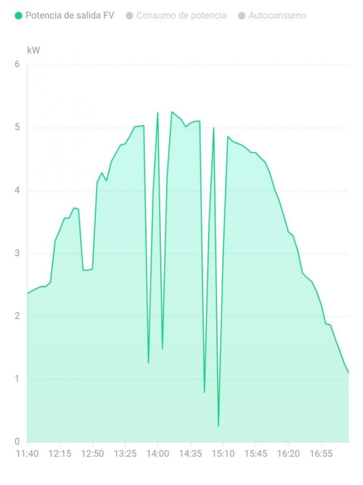

Picos extraños. esto es normal?
Hola buenas.
Instalaron unas placas en una vivienda de un familiar, sin acumuladores.
Ayer conectaron el programa del móvil para ver el rendimiento.
Es un inversor huawei, 5k de potencia. no tengo más datos.
Hoy he observado que hay unos picos extraños. no a habido ni una nube. esto es normal?
Archivo adjunto 26407

Una nube no es porque no a habido.
a un tercio les da la sombra al principio y no veo esos picos.
entiendo que un pajaro o sombra pueda hacer algo como lo que hay antes de las 12:50, pero es que esos patrones de bajadas y subidas con pico... no se, me parece raro. una sobra de un pájaro o una hoja hace que baje de 5000 a 200? en serio?

Tiene pinta de que el inversor se desconecta, mira en el historico de fallos a ver si tienes sobretensiones en la red de 230, esas caídas de producción suelen verse cuando pasa eso, el inversor detecta sobretensión y corta, se soluciona subiendo unos 5V la protección.
Re: Picos extraños. esto es normal?
A mi me pasa también, hay días que lo hace y otros que no.
Hay días sin nubes que tengo una curva limpia y otros me salen dos o tres bajones a cero o casi cero, siendo todos días sin nubes.
Me he fijado y lo hace cuando hay una subida de tensión en los paneles, en los dos strings, me sube en torno a 100 V más y pon pega el bajon.

Las subidas en DC son por los cortes del inversor, las placas se quedan en vacío y por lo tanto suben su tensión. Los cortes del inversor se producen cuando exportais mucho a la red o no, si se producen al inyectar puede ser problema de falta de sección del cable o demasiada distancia de la salida del inversor hacia la conexión en el IGA, si por el contrario se producen sin estar exportando mucho, puede ser por la tensión de la red, que en ocasiones es alta, si es por esto, se podría subir un poco la protección del inversor
Yo si exportó a la red, la sección del cable es 6 mm, y podré tener dela salida del inversor al IGA unos 18 metros de cable, no se el motivo por el cual no me deja subir imágenes, en cuanto pueda más subo
