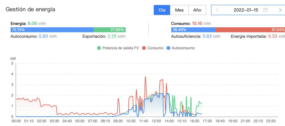

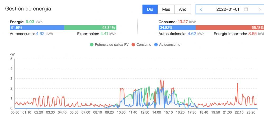

Buenas, antes de nada disculparme porque mis conocimientos de electricidad son limitados. He paseado por el foro y leído buscando del tema pero la verdad que no he encontrado nada parecido a lo que me ocurre con mi planta recién instalada. Diciembre del pasado año.
Cuento un poco lo que tengo.
Tengo un inversor. SUN2000-4KTL-L1 Huawei.
5+5 placas de 380w en dos líneas. Montadas en dos tejados separados unos 15 metros.
Mi problema es que con mucha frecuencia, y cuando hay sol, (vivo en Extremadura, prov. Badajoz) la producción de fv cae a 0 y el inversor se reinicializa y está unos minutos hasta que vuelve. Aveces esto mismo lo hace durante una hora 3 o 4 veces.
He consultado al instalador, pero la verdad prefiero informarme, dentro de mis posibilidades para saber de que me hablan y preocuparme o no. Añado varias imágenes (una de ellas de hoy mismo que es cuando más loca he visto que estaba la cosa) para ver si alguien puede "arrojarme algo de luz".
Archivo adjunto 26403
Archivo adjunto 26404
Un saludo y gracias de antemano.

Puede ser que la tensión de la red esté más alta de lo normal y el inversor corte. A mi me pasaba lo mismo, se lo comenté a mi instalador y él mismo de forma remota le subió el margen de tensión de seguridad al inversor. Desde entonces, ningún corte. Igual es otra cosa y estoy equivocado, pero ya te digo que lo que te comento puede ser.

Ojo, te hablo de la TENSION de la red (220-250 voltios). Si la red tiene una sobretensión el inversor para por seguridad. En la grafica del medidor puedes ver las tensiones de la red y si es eso, tu instalador puede configurar el inversor para que trabaje con un rango de tensión más alto. En mi caso, la red tiene picos de 254 voltios y con 253 el inversor paraba. El instalador me ha subido el inversor para que admita más tensión (creo que los Huawei admiten hasta 265 voltios)

A mi me pasa igual, pero la sobretensión la tengo en las placas, cuando tienen un pico de tensión, me pega el bajon, hay días que no pasa y días que si.

Cuando estoy en plena producción me pega un bajón enorme. Al mirar de lo que puede ser, lo único que le he visto anómalo es la tensión en los strings, cuando la tensión en las placas sube, hay caída del inversor o al revés no sé lo que desencadena si una cosa y otra.
La tensión de red ac no le veo anomalías está en torno a 243 más o menos.

Cuando tengas los bajones, mira en la pestaña de alarmas y su histórico, sigo pensando que el inversor se desconecta por sobretensión en AC.
Lo de la protección de las sobretensiones, está cuando entras a establecer parámetros en el inversor, como si entraras a quitar el vertido cero.

A mi algunos días también me ocurre lo mismo y siempre en torno a medio dia. He mirado en el histórico de eventos de mi inversor, y si que dice que es un error provocado por sobretensión en la red.
Me he puesto en contacto con el soporte técnico de mi inversor (Kostal), y ellos me han indicado como modificar los valores para evitar este error.

Mi inversor funciona por porcentaje, por defecto va configurado en un 110% sobre el nominal de la red, esto son 253 V, pero por lo que vemos las subidas de la red sobrepasan este valor. Mi inversor admite hasta 276 V de tension, que corresponde con un 120% (hasta este valor puedo subir sin peligro de dañar mi inversor ni perder garantia). Yo le he aplicado una subida hasta el 113.5% que son unos 8 V mas.
Ya os contaré si vuelvo a tener mas errores.

Llevabas razón, he conseguido entrar en otra aplicación distinta a la fusión solar y me da sobretensiones en la red.
Dice que tengo que subir el umbral, pero desde las dos aplicaciones que tengo no me da esa opción, supongo que tendra que ser el instalador quien me la configure.
Os dejo los pantallazos del historial de alarmas

Tenía toda la pinta, llama al instalador le comentas lo de las alarmas y que te modifique el nivel de protección

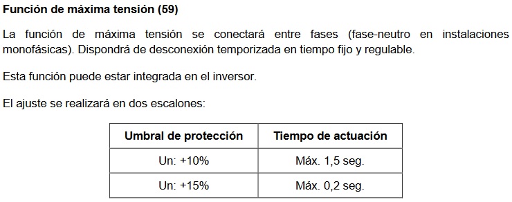

El Huawei ya viene configurado con los valores maximos permitidos en España.
Si hay cortes por sobretension de la red, deberia de ser la distribuidora la que lo solucione.
Subir el umbral al Huawei posiblemente hara que se solucione, pero esos picos de tension que viene de la red le va a afectar a todos los equipos de la vivienda y quizas no todos estan preparados para esas tensiones.
No se hasta que punto si pones una reclamacion a la distribuidora para que bajen la tension haran caso y lo solucionara, pero al menos creo que habria que intentarlo, aunque mientras subas los parametros del inversor
Archivo adjunto 26453
Como se ve en la imagen se permite hasta un 10% (253V) mas de tension durante maximo 1,5 segundos o un 15% (264,5V) durante maximo 0,2 segundos
