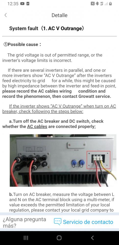

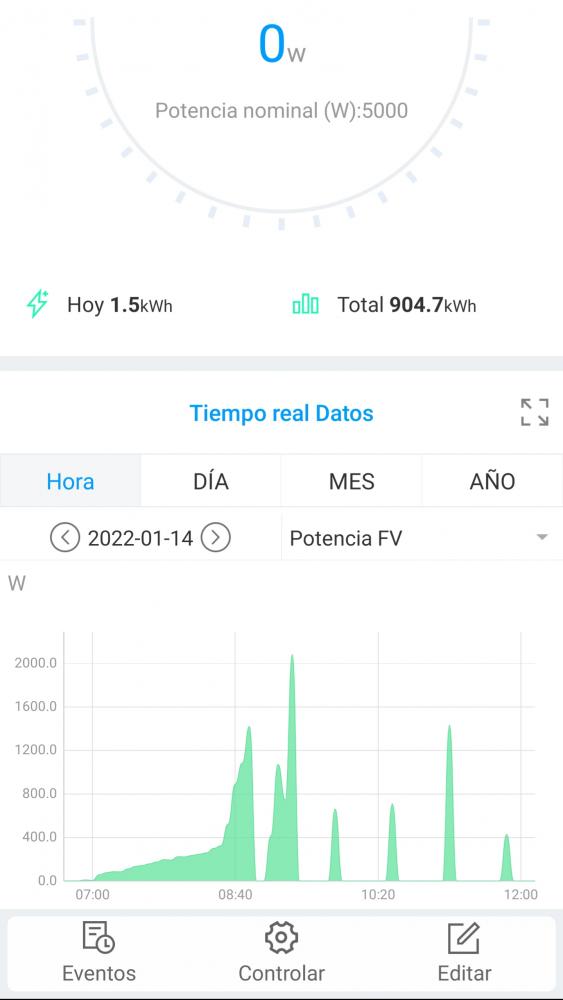

Estimada comunidad, tengo 2 inversores Growatt MIN 5000TL-XE monophase 220v los cuales tengo conectados antes del interruptor automático de la casa en la cual sin los inversores conectados tiene voltaje constante de 223v (comprobado con multimetro) pero en cuanto enciendo alguno de los 2 comienza a subir gradualmente hasta llegar a 250v y hasta más provocando el reinicio del aparato o ambos en caso de tener los 2 encendidos . El error que marcan es: 300 AC V out of range

Eso es un problema de la configuración de tu inversor( yo tenia ese mismo problema),supongo que tu casa esta en un medio rural, al haber pocos conectados a tu misma linea, eso hace que al inyectar suba el voltaje de la red, no se como se hace en el Growatt, yo tengo solaredge, para cambiar esos parámetros, necesitaba una contraseña, la cual no la he conseguido.
Al configurar el Pais, supongo que debes hacerlo tambien en Growatt, para poder conectarlo a la red, yo cambie " España" que si no recuerdo mal, limite voltaje 253v por "Austria" limite voltaje 263v.
Espero que esa solución también te solucione el problema.

Hola Lorenzo, así como mencionas yo configure en un inicio como Chile por lo que por eso nunca pensé que se trataba de que el país viene configurado para un menos voltaje, finalmente llamé a growat y ellos modificaron un parámetro remotamente. Me imagino que deben haber modificado el rango de voltajes ya sea poniendo uno custom o cambiando de país como sugieres.
Ahora mismo se encuentran funcionando bien los inversores pero estoy con otro problema y es que el medidor de disco soporta 5kw y la producción es de 9kw así que se baja el automático al mediodía. Me comuniqué con un técnico certificado para la actualización del empalme y estoy pensando en mejor hacer la instalación con el medidor bidireccional es un poco tedioso pero por lo menos no haybque estar pendiente siempre de no pasarse con la producción y que el medidor marque menos que el mes anterior
