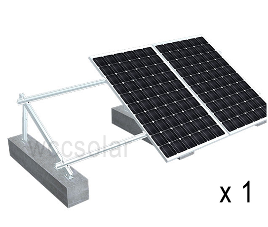

Efectivamente, para mi instalación en una cubierta similar, me han colocado bordillos de hormigón. Un total de 400kg. en bordillos para 8 placas

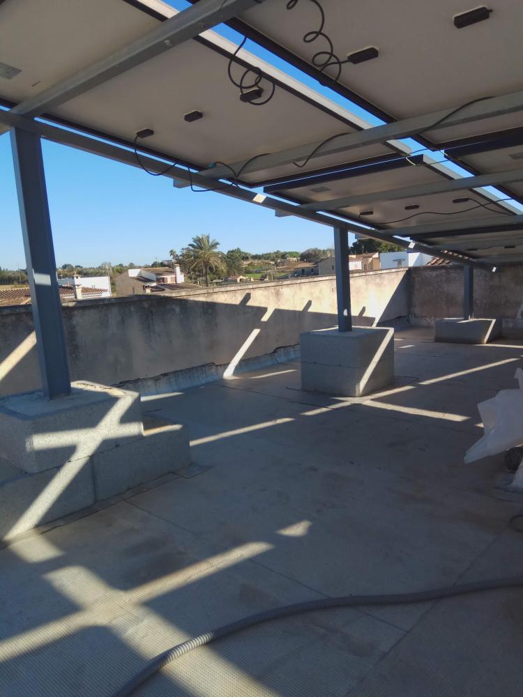

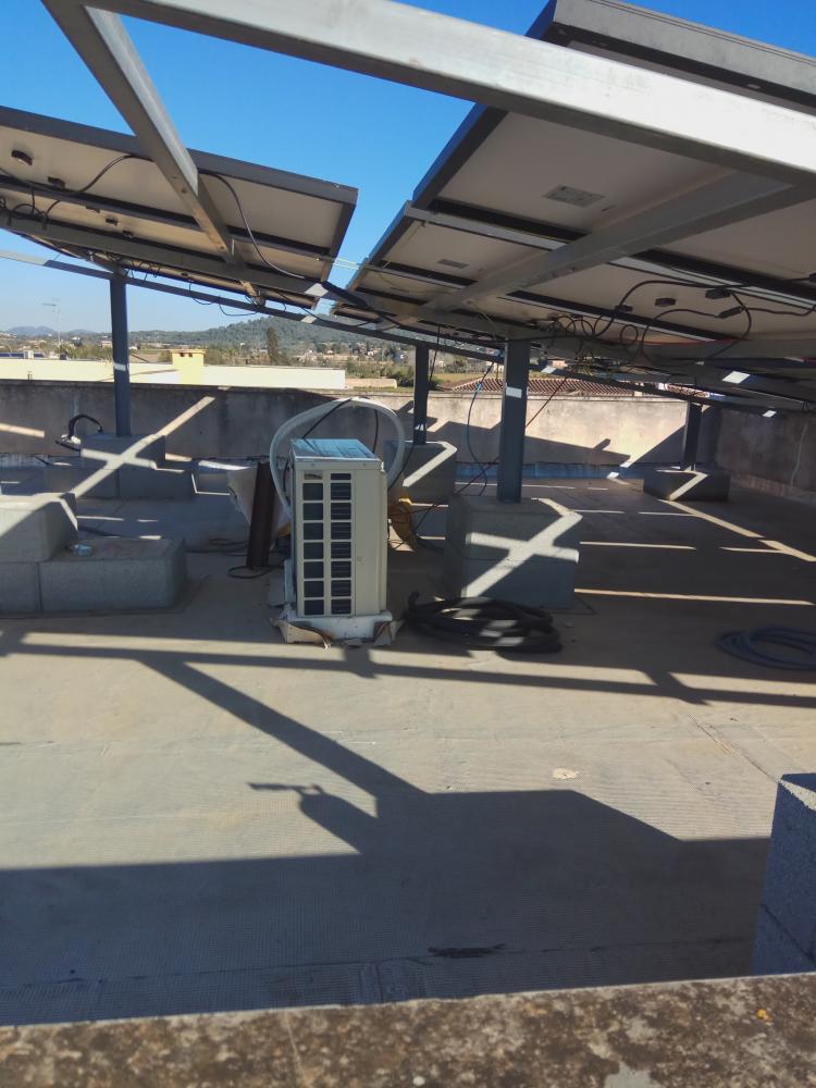

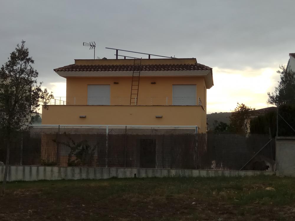

Yo ,coloque 14 placas con mas de 1200k en 6 pies de 60x60 separando las placas 10cm y inclinación de 20% sobre tela
Mañana intentar hacer fotos y mandarlas

Para que tengas una idea
Archivo adjunto 26418

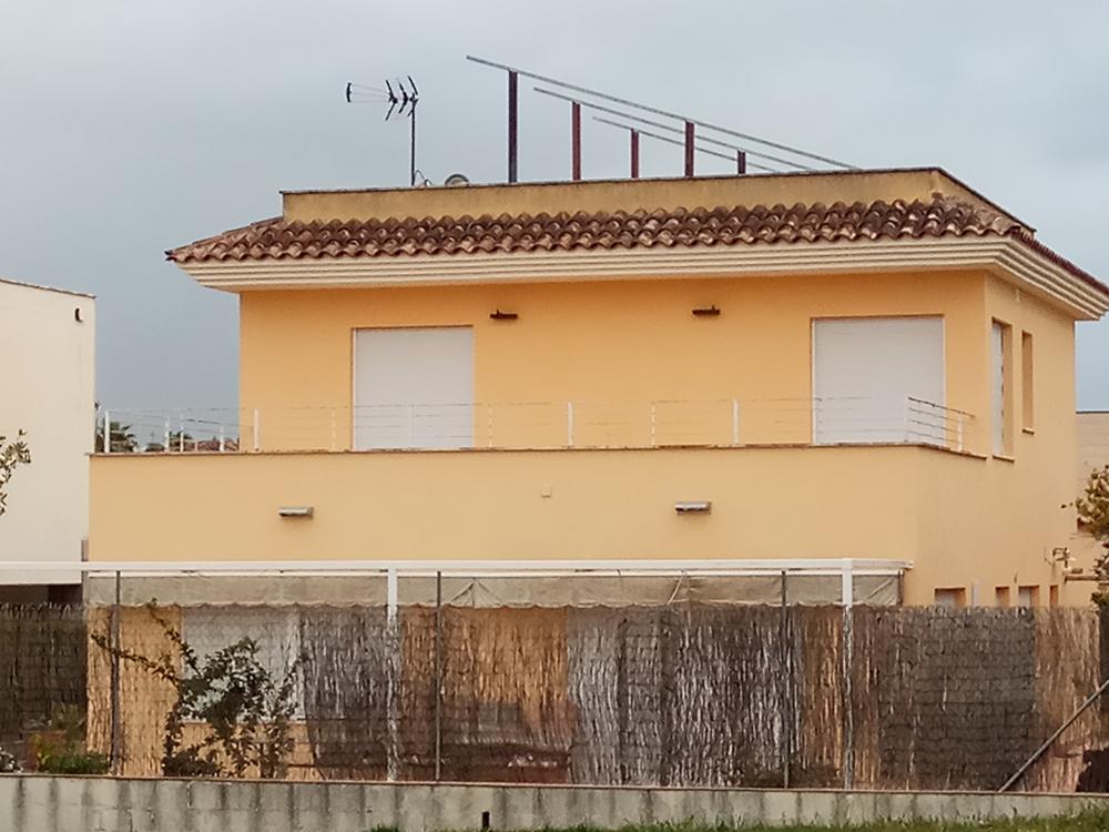

Archivo adjunto 26424
Archivo adjunto 26425
Archivo adjunto 26426Archivo adjunto 26426
La empecé con más pendiente y cuando la vi desde la me calle me asusté y quite pendiente
Archivo adjunto 26427[ATTACH
Archivo adjunto 26428

Gracias por las fotos . Eso no se lo lleva ni un Huracán categoría 5 :) ....Pero si les enseño esa foto a los vecinos del último piso seguro que retiran su voto favorable . De momento tengo pendiente subir al tejado a echar un vistazo porque no se como es . Le echaré unas fotos a ver que os parece .

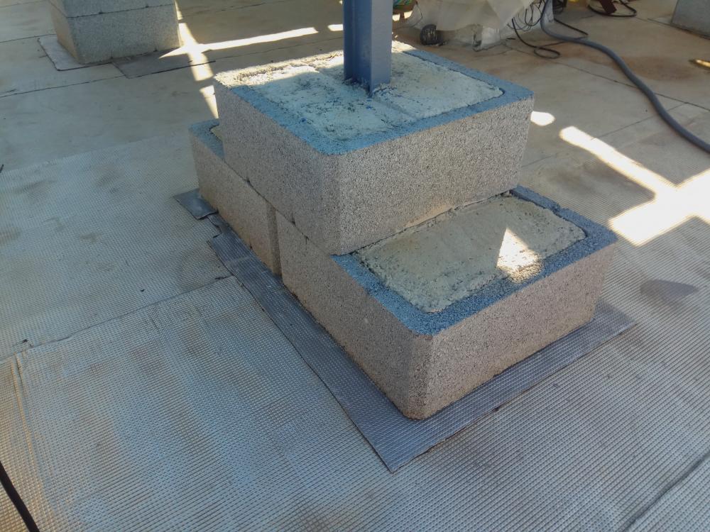

Gracias por la foto , ese tipo de instalación ya la había visto , pero mi temor es que se dañe la tela asfáltica .

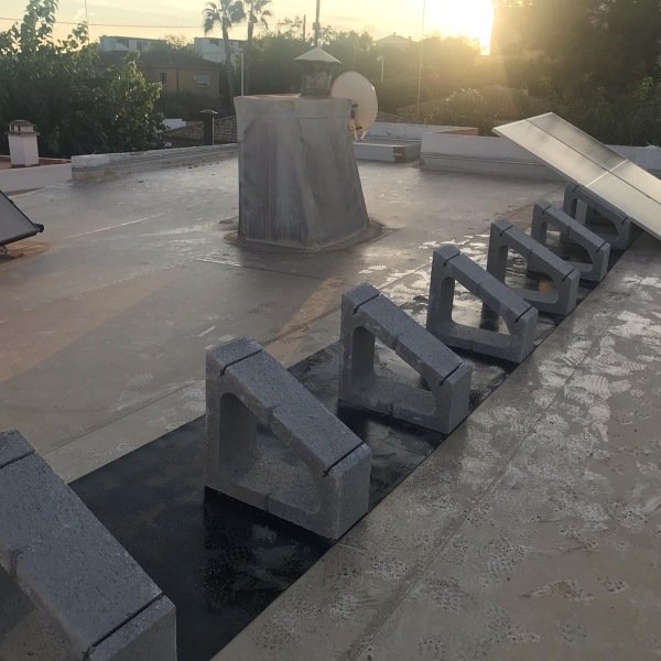

Buenos días has visto este tipo de soportes (solarbloc)? y si lo prefieres, para proteger la tela asfáltica, puedes poner debajo del bloque un trozo de goma, aunque se suelen "pegar " al suelo con masilla de poliuretano, el típico sikaflex, este es el manual de montaje https://solarbloc.es/pdf/manual_mont...ces_planas.pdf
Archivo adjunto 26444

Gracias , esos bloques los ví en el canal de youtube de autoconsumosolarfácil y me gustaron mucho , pero me parecieron muy caros para lo que son y los portes elevan más el precio . Habrá que esperar a que alguien se lo copie más barato

Coloca un trozo de tela asfáltica sin soldar debajo de cada bloque como tengo en unas de las fotos para no deteriorar la tela original

Y lo más importante....... Esos bloques son para poner la placa en horizontal y no como en la foto. Mucha tela, mucho tira línea y luego las pone en vertical.
Re: Tejado comunitario de tela asfáltica
Exacto, esos bloques son para poner las placas en horizontal, yo solo copié la foto para que se viera otra opción de soportes.
