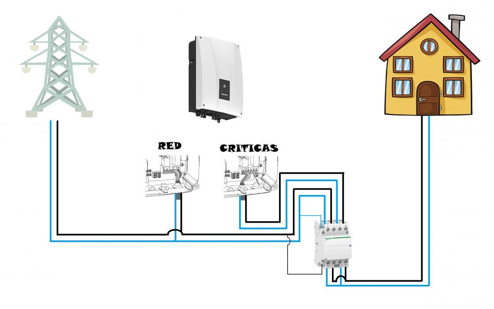

    El contactor es porque no quiero tener toda la casa en cargas criticas de continuo, las cargas criticas solo las quiero usar en caso de corte de la red, de modo que ese cambio, que no es cambio como tal, es un contactor para que detecte la caida de la red y cierre de esa manera el paso de corriente hacia la calle como exige la ley.

    Si dejas ese circuito conectado permanentemente a las bordas Loads y el resto en Grig no necesitas contactor como mucho un conmutador por si tienes que parar el inversor. La conmutación y los contactor es están internos en el inversor cumpliendo la normativa y haciendo un paso por cero efectivo como pide la norma. En cualquier caso con un contactor también puedes hacerlo.

    Para lo que yo quiero necesito contactor si o si, o un conmutador si lo quiero hacer yo manual, porque lo que quiero es que cuando haya caida de red tener luz en toda la casa, no solo en ciertas cargas... si dejo ahora mismo toda la casa en criticas claro que no hace falta contactor, porque ya es automatico, pero de ese modo como maximo le puedo sacar los 6kw al equipo, de la otra manera en periodo normal de autoconsumo se le puede sacar los 6kw mas lo contratado con la compañia, si tienes 4kw por ejemplo pues puedes llegar a tener picos de hasta 10kw, de la otra forma no, por eso necesito el contactor, para en caso de corte de red, que deje de mandar señal a red, te adjunto un esquema para que lo entiendas mejor.

    Si lo entiendo es que a mi con 6 kw me sobran aún un par. En tu caso es comprensible por eso lo de cargas críticas. Je

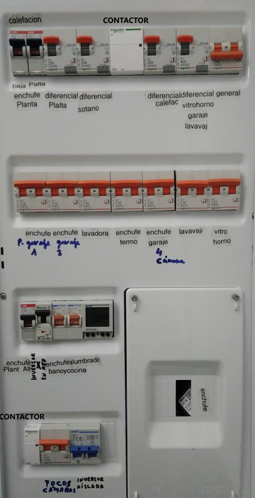

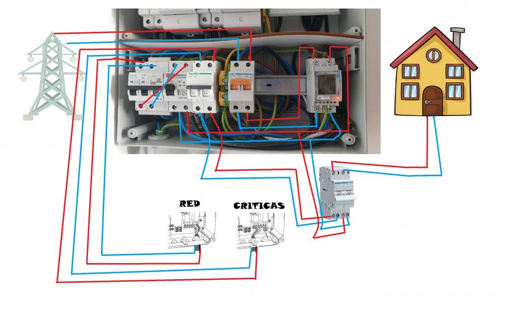

    Como veis este cuadro, ando dandole vuelta y en contacto con más gente, pero me gustaria tener alguna opinión más, adjunto un esquema mas o menos de como está.

    Hola, creo que ese esquema no lo tienes bien, la línea de alimentación desde el cuadro general a la vivienda tiene que ser la misma, cuando estas conectado a la red de la distribuidora y cuando estas aislado de la red de la misma.
    Mi instalación la tengo por medio de dos contactores que hacen el cambio.
    Inversor Sungrow SH6.0RS.
    28 Paneles Trina Solar Vertex S 400-395W.
    Baterias BYD Box Premium HVM 13.80 Kwh.

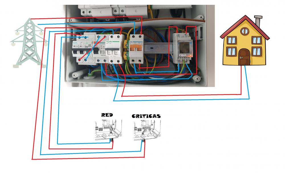

    Ahora mismo lo tengo solo por criticas, por eso la de red no es la misma que la del cuadro, porque ahora mismo van totalmente paralelas una a la otra, la idea del contactor fue la que tuve desde el principio pero la descarté por posibles problemas y que sustituiré por un conmutador manual.
