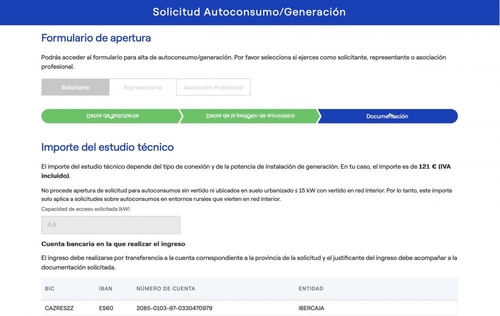

Hola, a ver si me dais idea de como dar de alta la instalación para autoconsumo, ya que el instalador me aconsejó contratar con Endesa, que es con quien tengo el contrato de casa, y luego cambiar si me interesa otra comercializadora.
El caso es que he introducido todos los datos en Edistribución y al final me encuentro que me piden transferencia para el estudio.
Como podeis ver, nada menos que 121 euros.
Ya me decís como lo habéis hecho.

Tú has leído que pone que el estudio es para autoconsumo en suelo rural, no?
Legalizar (dar "de alta") la instalación de autoconsumo se hace en la comunidad autónoma. No en la distribuidora ni, por su puesto, en la comercializadora.

Tu no tienes que hacer nada.
El instalador te ha tenido que registrar tus inversores en Industria que es basicamente lo que se llama legalización. y despues de eso te sientas a esperar que tu comercializadora te llame como muy pronto en dos semanas y como muy tarde dos meses. Si en dos meses no tienes noticias entonces puedes preguntar en la distribuidora.
Repito....no tienes que hacer nada si la empresa ha legalizado.

A ver.
Al contratar la instalación de tus paneles solares puede que esté incluida la legalización con industria de tu CCAA o puede que no.
Si sí, genial. Si no, pues tendrás que presentarla tú (o buscar una gestoría que lo haga, que las hay). Vas a necesitar documentos visados por personas autorizadas de lo que te han hecho, que supongo que el instalador te lo cobrará aparte. También hay empresas que lo hacen previo pago e inspección ( por ejemplo, para gente que se monta su propia instalación solar).
Pero siempre es frente a industria (o, dependiendo de la Ccaa, el organismo que toque). Nunca en la distribuidora ni en la comercializadora
Casi todas las instaladoras, incluida la que te ha montado, suelen legalizar e incluirlo en su presupuesto. Es raro que no. Miralo.
