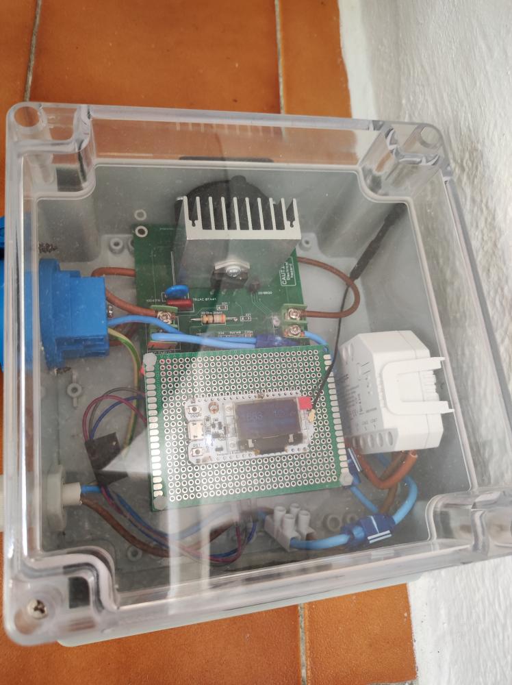

Todo perfecto hasta ahora... aunque tengo una duda cuando los días están nublados y el termo no llegue a coger temperatura . Como podría hacer para que calentase aunque el gestor estuviese funcionado ...
Re: Problema lecturas gestor de excedentes ESP32 (FreeDS) con inversor Huawei tras actualización.
ELCHISPAS
Mi remedio a eso fue incorporar un interruptor wifi doble al gestor, de modo que con un interruptor controlo la alimentación dosificada por el gestor y a través del otro interruptor controlo la alimentación directa al termo cuando haga falta y desde cualquier sitio. Intentaré poner una foto del invento: Archivo adjunto 26985
La cajita blanca que aparece a la derecha es un interruptor wifi doble Sonoff. Importante que soporte la potencia de la resistencia que tenga que alimentar.
