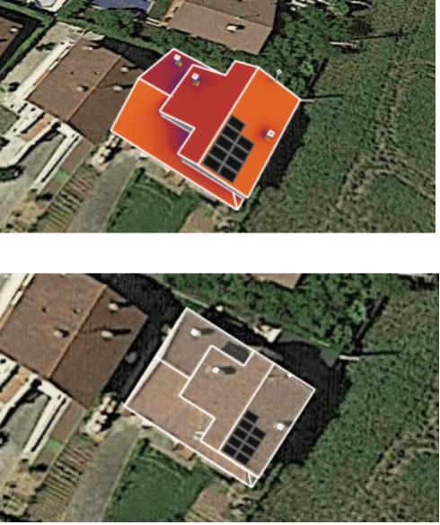

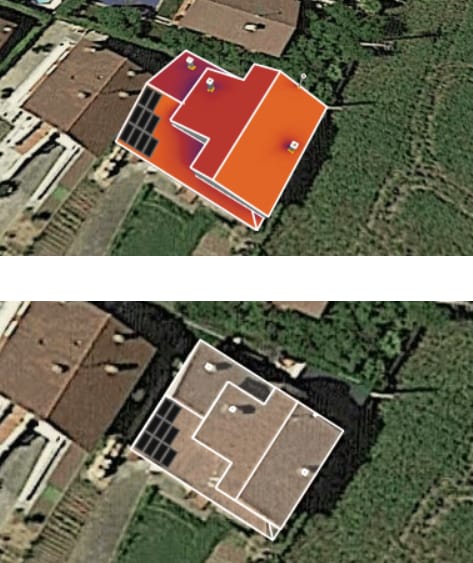

Buenas tardes, estoy tratando de llegar a un acuerdo para firmar la instalación de 9 placas fotovoltaicas y tengo un punto de vista diferente en cuanto a la colocación de las placas con respecto a la empresa instaladora
Ellos me dicen que la disposición de las placas tal y como me dicen ellos producen más energía anualmente a como les propongo yo ( ellos son ingenieros y disponen de medios suficientes para saber lo que dicen , sin embargo yo lo que que digo es " a ojo de buen cubero" )
Hoy les he mandado éstas fotos que hice el viernes que había sol y mañana creo que me contestaran y tendré que tomar una decisión.
Lo que me proponen ellos veo que tarda como una hora hora más en darle el sol a todas las placas a lo que propongo yo.
Yo prefiero sacar más rendimiento en invierno y algo menos en verano ( no tengo AACC ), gasto más energía en invierno que en verano
Aquí paso unas fotos y unos horarios aproximados 15minutos arriba, 15 minutos abajo
Por cierto, la largura del tejado es de unos 14 metros, osea que me caben perfectamente 6 placas en horizontal en línea

Instalación que me proponen
https://i.ibb.co/4TQTjvF/imagen-propuesta.jpg
Instalación que propongo yo ( 1 )
[url=https://ibb.co/xFc5XHv]https://i.ibb.co/Dr6KzpX/idea-1.jpg[/url
Instalación que propongo yo ( 2 )
https://i.ibb.co/QJpzgqp/idea-2.jpg

en mi opinion, por descontado lo que propones tu, donde da la sombra, no produce, tal cual
Re: Plano sobre instalación, OPINIONES
arabada
El problema es que como dice tu tampoco solucionas el problema, con que 1 placa tenga sombra ya estropeas el string, a no ser que coloques microinversores o un sistema de inversor de red solaredge o huawei

En mi opinión la mejor opción es en la planta alta mirando al este. Esa orientación tiene algunos grados mas que la que mira al oeste en la que estáis discutiendo, peeeeero nunca tendrá sombras y apuesto lo que sea que las perdidas por sombras sobrepasan el menor rendimiento de la opción Este sobre el oeste.
A partir de marzo la planta alta siempre amanecerá dando sombras al tejado intermedio y si como dicen va con un solo inversor pues ya la tenemos liada.
Por supuesto y a riesgo de repetirme, yo siempre apuesto por microinversores, siempre.
Resumiendo, yo lo instalaría arriba del todo mirando a la mañana y si es abajo por descontado microinversores.
un saludo desde la fresquita Cádiz.
Por curiosidad he simulado toscamente los resultados de mi propuesta.
Segun la foto he calculado que la oritentacion sería 35 grados Oeste que con una inclinación de 20 grados una instalación de unos 4 kw nos produce al año unos 4910 kwh en Vitoria.
Si lo colocamos arriba del todo tendría una orientación de 55 grados al Este y nos daría unos 4680kwh al año.
La perdida es de un 5% anual pero libre de sombras. La cuestion es si las sombras te van a restar más que ese 5% , que yo creo que si.
Además esteticamente colocarlas arriba gana por goleada. Te bastaría colocar una placa más y ya tendrías la solución a tus problemas.

En el tejado de arriba solo sirve la cara SE, la otra vertiente da al NO y esa es de horrible a nefasta. Rinde mas producir excedentes por la mañana y gastarlos por la tarde que colocar esa pendiente.
Al norte ni agua...:-)
photoambar
Me había desorientado, no me quedaba claro en las imágenes, si realmente es NO, como bien dices, no interesa, todo lo que mire al norte no vale para nada.

Esta mañana me han propuesto ésto, aunque me dicen que me produce menos anualmente
Archivo adjunto 26345
Dicen que éste me producirá más anualmente
Archivo adjunto 26346

la mejor opcion es hacer 50-50, mitad en el tejado superior, mitad en el tejado inferior
quadro
la mejor opcion es hacer 50-50, mitas en el tejado superior, mitad en el tejado inferior
Osea, repartirlas entre las dos opciones que me han dado ?
arabada
si, asi obtienes mas energia electrica a primera hora de la mañana, que son las placas del tejado superior, y por la tarde de la parte inferior.

Coloca una placa mas arriba y ya tienes mas consumo que colocando la mitad abajo, no tendrás sombras y la instalación solo será en un sitio con menos lios de cables.
Diles que metan una placa mas arriba y que te cobren solo la placa y estructura. A lo mejor ellos lo prefieren a tener que instalar en dos sitios distintos.
A los instaladores hay que presionarlos.....:-)
P.D- Si caben, mejor todas arriba en una sola hilera dejando la chimenea por debajo.

Al final me han propuesto ésta instalación, me dicen que es la que más produce .
Me dicen que más de 4700 Kw año
