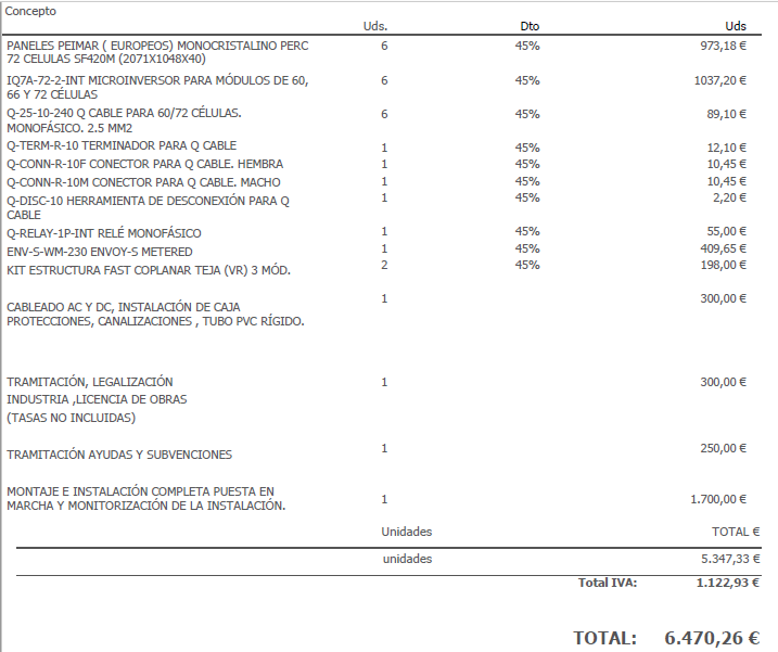

6 paneles Peimar 420 + microinversores enphase IQ7A ¿Adecuado en mi caso?
Hola, la instalación es en casa aislada en tejado orientación sur-oeste. Zona Barcelona.
Los problemas que plantea la instalación por sombras es una chimenea en la esquina sur y la cercanía a una montaña precisamente en la misma orientación sur-oeste. Sobre todo en invierno, ésta última hace que nos de poco sol directo, solo una parte del tejado hasta las 16 horas.
En verano y resto del año es diferente, el sol va más arriba y evita la montaña.
El consumo anual está estimado en unos 4.200 kWh/año con consumos medios de 320 a 390 kWh/mes.
Hasta ahora me habían presupuestado más placas con inversor. Del orden de unas 12 placas y 4.500-4.800Wp.
Éste presupuesto es radicalmente opuesto y me presupuestan 6 placas Peimar de 420 y microinversores enfhase IQ7A-72-2-INT.
Mi consulta es si veis el presupuesto adecuado o pensáis que es corto de placas o caro. En ese caso, se agradece recomendación de instaladores que trabajen en zona Barcelona.
También si consideráis que falta algo en el presupuesto, algún concepto no os cuadra o si sugerís otras configuraciones que creáis sean más eficientes o mejores.
Gracias anticipadas.
Archivo adjunto 26302

sin subvencion yo no lo instalaria

en que a ese precio no consigues una amortización de la instalación, es caro, por eso necesitas que te subvenciones para que el precio baje bastante.
Re: 6 paneles Peimar 420 + microinversores enphase IQ7A ¿Adecuado en mi caso?
Mira más presupuestos, lo encuentro caro. Además creo que en esas condiciones te quedas corto de placas.
Nosotros hemos instalado con SolarPrat (instalan en toda la provincia de Barcelona) y encantados con ellos. Buenos equipos, asesoramiento en persona, precios ajustados e instaladores própios. Placas instaladas desde octubre (15 Sunpower 410 con microinversores Enphase) y muy satisfechos.

Por comparar, ¿Y cuánto os ha costado esa instalación de 15 placas?
Al final, tras negociar, nos instalan 8 placas con sus 8 Enphase por un precio similar.

Al final, por tardanza en el suministro según los instaladores, la instalación se ha hecho con 8 JASolar de 450 + 8 microinversores Enphase con el mismo presupuesto.
