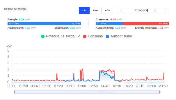

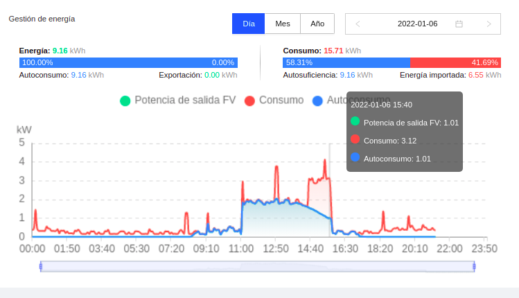

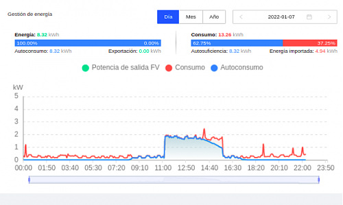

    Predeterminado Grafico de consumo irreal en fusionsolar

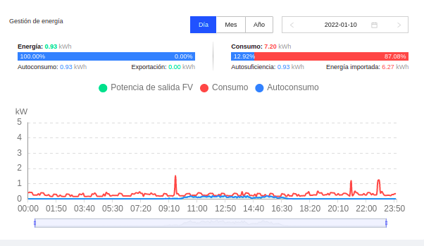

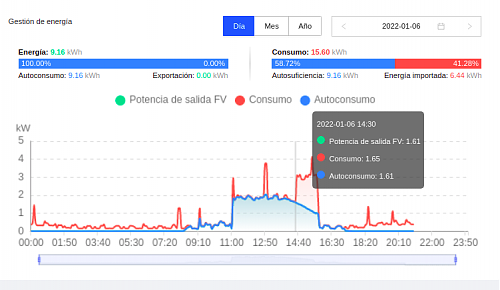

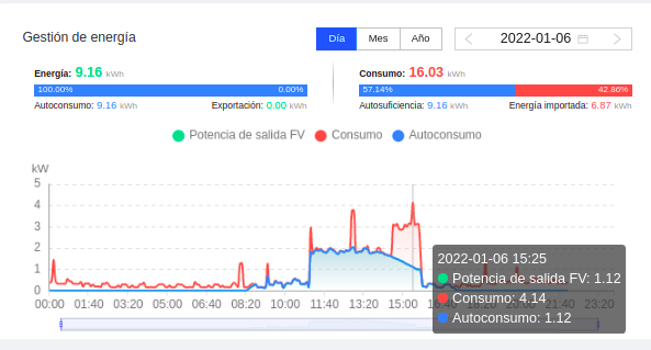

    ¿Alguien sabria explicarme el porque de estos graficos? Entiendo que el consumo de la red electrica suba exponencialmente a medida que disminuye la producción solar pero el grafico muestra un consumo desmesurado e irreal.
    Es como si la compañia electrica quisiera recuperar el consumo no hecho durante el tiempo de producción solar. Durante el tiempo en que se ve todo ese consumo no habia ningún aparato electrico consumiendo toda esa energia que refleja el grafico.

    Si, si, eso lo entiendo, lo que no entiendo es esa subida de consumo desmesurado, si no habia nada conectado, es mas la linea deberia seguir mas o menos plana aunque sea de color rojo por ir consumiendo de la red electrica.
    Cita Iniciado por Jonandiaz Ver mensaje
    Yo veo unas gráficas que concuerdan con vertido 0, como son nuevas y todavía no se ha gestionado el alta en industria, ni la compensación de excedentes, el instalador capa el inversor, como bien ha dicho Franki64, solo produciras la demanda que tengas y como máximo la potencia que pueda sacar las placas en cada momento, una vez todo legalizado el instalador ya te quitará el vertido 0 y generarás todo lo que pueda la planta, entonces te saldrá una curva verde, de excedentes.
    Pero es que esa subida de consumo que se ve en ese grafico no se corresponde con la realidad, por eso pregunte si alguien sabria explicarme el porque.
    Hoy todavia lo entiendo menos, misma instalación, mismos electrodomesticos conectados y el grafico como deberia haber salido ayer si sale hoy.
    Esa punta de ayer durante todo ese tiempo no tiene ningún sentido. Si alguien sabe a que puede ser debido agradeceria respuesta

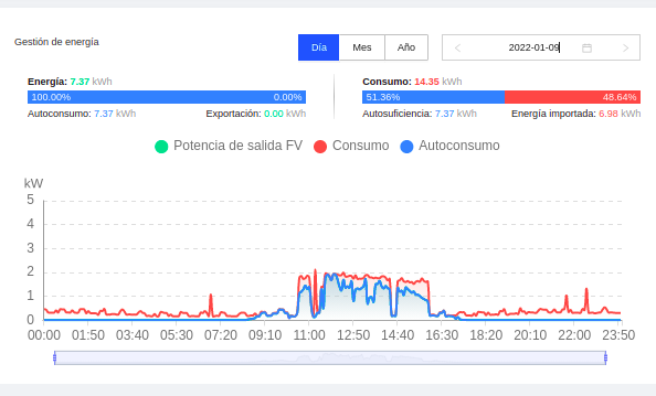

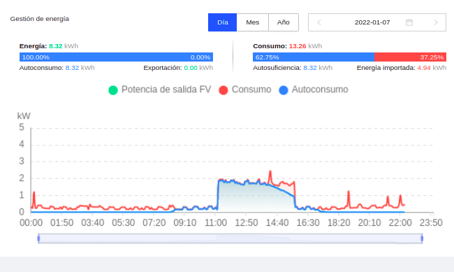

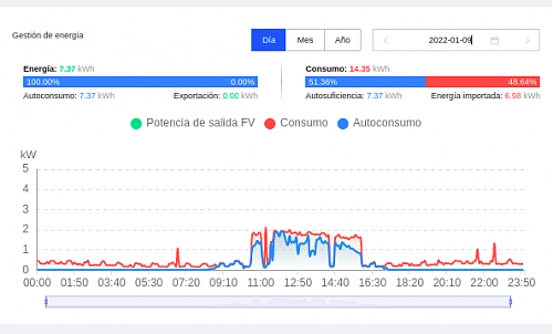

    Todos los graficos son planos, el autoconsumo se superpone al consumo de la red electrica y va cambiando exponencialmente cuando las placas van generando menos por la caida del sol que sigue siendo plano pero se ve que el consumo es mas de red electrica que de placas, pero en ese dia concreto hubo un consumo de red electrica bastante grande, por eso me llamo mucho la atención.
    Ya me aclararas si te refieres a los graficos de otros días, ahí subi los graficos de los días 8 y 9, el del dia 10 muestra un dia gris y lluvioso en el que no se genero casi nada por las placas
    Miniaturas adjuntadas Miniaturas adjuntadas Grafico de consumo irreal en fusionsolar-grafic-consum-8-1.png   Grafico de consumo irreal en fusionsolar-grafic-consum-9-1.png
