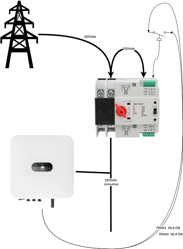

He encontrado este magneto termico... automático. Con contactos secos.. en ambos lados...
Y según mi entender, por 50 euros, estamos ahorrando los 700 que nos quieren cobrar por el backup box.
por ejemplo: Si tienes 220 en la entrada principal... cierra por un lado el RELE de contacto seco, COM+NO, y si no hay mas electricidad en el principal abre el contacto, cerrando el otro punto COM+NC... utilizando solo la mitad superior, podríamos hacer la jugada... ya que este contacto seco COM+NC, cerraría el contacto 5,8 del Inversor... poniéndolo en modo ISLA...
Mis pruebas han funcionado, no se si se dañará algo del inversor... pero cuando se va la luz, y tengo sol... el contacto COM+NC se cierra... y esto genera que en el inversor los pines 5 y 8 den la orden de pasar al modo isla.... por el contrario en cuanto vuelve la luz, el contacto seco se abre... y vuelve al modo normal solar. No se si al no tener tiempo entre medias... cuando vuelve la electricidad... y el cambio entre modo ISLA y SOLAR... pueda generar algún problema en el futuro.
Por casualidad y si también tenemos un generador... lo podríamos controlar con el lado secundario del RELE, pero esto es otra historia.
Con esto solo, podríamos tener automatizado el cambio a Isla... y olvidarnos del backupbox.

El que enlazas es de 2 polos (por cierto a 33€), ¿correcto?
Lo que no termino de ver es cómo serían las conexiones para garantizar que no hay feedback de la solar hacía la red en la caída, y que por otra parte se entregue la solar con el funcionamiento normal.
Ese modelo parece diseñado para tener un generador, etc... en stand-by y que se use en la caída.
¿Podrías hacerme un esquema para tontos? xD
Adjunto imagen así me explico mejor.
Archivo adjunto 30535
https://s3.walii.es/s3bucket/HuaweiSun2000.png
Como se puede ver, esta térmica, tiene una entrada por arriba y por abajo una entrada secundaria y una salida general...
La entrada electricidad principal de arriba la que viene de la red, se conecta con el rele de arriba, lo que hace que mientras este la corriente un contacto este en corto NO/COM y el otro abierto NC/COM... pues tenemos que conectar el control seco del Inversor (Conector 5 y 8 del conector del inversor) el que controla la isla, al abierto NC y COM ... entonces mientras exista alimentación externa GRID, el rele permanece abierto...
Cuando se corta la electricidad de la red eléctrica, el rele se relaja y pone en corto el contacto NC/COM lo que dispara la ISLA. Tardando unos 3 a 6 segundos en generar la energía.
Luego lo inverso. Cuando vuelve la energía de la red, se abre el circuito NC/COM he instantáneamente deja de generar energía el Inversor, esperando recibirla desde la red.
El BackupBox, es util en el caso que queramos separar los consumos, pero para el funcionamiento como isla no lo veo necesario, podrían poner una version mas accesible, con el funcionamiento como isla sin separaciones.
En mi caso, toda mi casa, consume un promedio de 300Wtts... menos cuando se utiliza el motor de piscina, aires acondicionados o horno eléctrico. Pero en caso de corte, podemos estar atentos a no utilizar estos dispositivos.
Cave aclarar, que si el inversor detecta consumos mayores a los que puede ofrecer, se apaga y espera 1 minuto antes de volver a probar...
Saludos y espero sea de ayuda.
