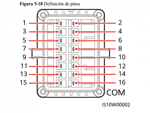

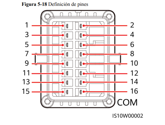

    Predeterminado Re: Huawei sun2000 ktl l1 modo isla
    Y dónde a donde va conectada la señal al inversor y al magneto?
  2. #52
    motoleon está desconectado Forero
    ago 2021
    61
    Al puerto COM

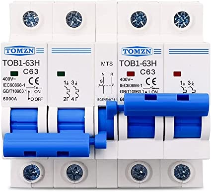

  5. #55
    ene 2022
    41
    Y esto es fiable? Se supone q con el doble interruptor con enclavamiento no hay peligro en caso de q venga de nuevo la luz, se sube manualmente el magneto izquierdo y automáticamente abriría el contacto de modo isla.

  8. #58
    ene 2022
    41
    He instalado el doble interruptor, mi duda es si no modifico nada en la app y subo el de la derecha que está conectado al 5 y 8 del inversor, quedando desconectado automáticamente de la red eléctrica por el enclavamiento del mismo, funciona? Es decir, al accionar el interruptor cierro contacto 5 y 8. Tengo antes q configurar el inversor en modo isla? o directamente capta a través del contacto y lo hace automáticamente? Gracias.

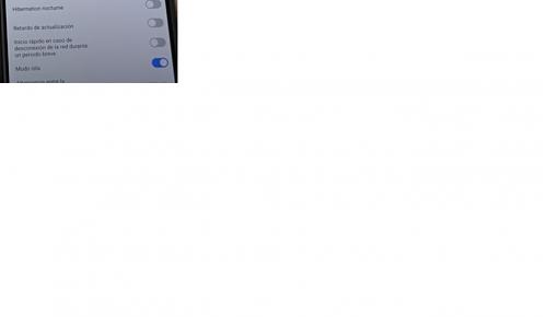

    Cita Iniciado por cc120689 Ver mensaje
    lo acabo de probar y confirmo que este inversor funciona en modo isla sin baterías y sin backup box.
    hay que desconectarlo físicamente de la red externa y luego cambiar el código de red a uno que pone red de Isla, esperar que reinicie y si hay producción solar habrá electricidad.
    en mi caso estaba produciendo unos 1500w y al ponerlo en ese modo me ha pasado a producir justo lo que estaba consumiendo unos 650w.
    Edito para añadir que despues de seleccionar el codigo red de isla te pregunta confirmar voltaje y frecuencia, en mi caso ya salia 230v y 50hz, confirmas y sales.

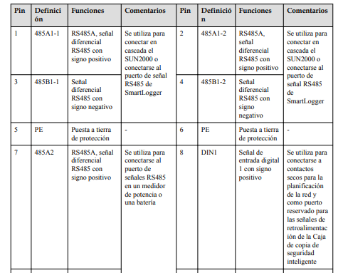

    Me parece muy interesante lo de hacerlo a traves del doble interruptior activando en modo isla permantente ( ajustes, parametros de funciones, modo isla) como explicado en el video
    Los contactos que hay que cerrar a traves del doble interruptor 5 y 8 son los de este esquema?

    Yo lo tengo hecho con doble megnetotermico a la entrada de la acometida, el doble magneto no permite que estén los 2 arriba, solo puede estar arriba uno de ellos, yo ya lo he utilizado en varias ocasiones con cortes de luz ya que tengo baterías y por la noche es una gozada tener luz cuando hay un corte, también he instalado a la entrada de la acometida un led a 220v que me avisa si ha vuelto la luz.
    Yo cuando se me ha ido la luz bajo el magneto de la acometida y desconecta la instalación de la calle y subo el otro que activa el modo isla, cuando vuelve la luz (porque lo veo en el led) bajo el que activa el modo isla y subo el de la acometida para volver a conectarme a la red.

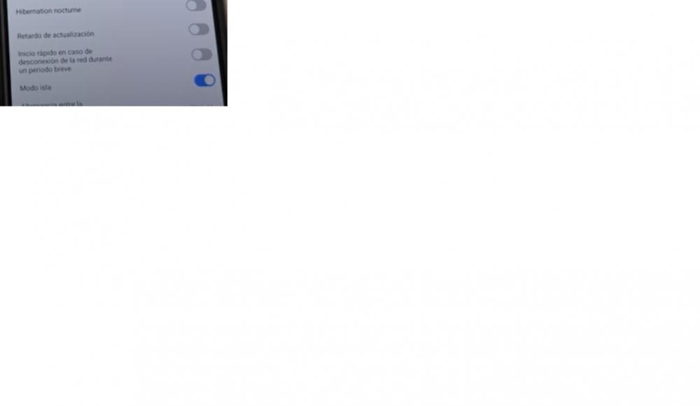

    Comprobado funciona en modo isla, yo lo he puesto a funcionar con las placas y con las baterias, mediante el interruptor de transferencia manual doble.Nombre:  61YpaJ8BzYL._AC_SX425_.jpg
