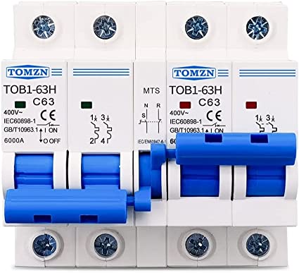

Y luego, cuando se va la luz tiene que decirle al inversor mediante un puente en el puerto COM que active el modo isla o no. Y NUNCA ACTIVAR EL PUENTE CUANDO HAY ENTRADA DE LUZ DESDE LA RED, por eso pone un magnetotermico doble para evitarlo.

Y esto es fiable? Se supone q con el doble interruptor con enclavamiento no hay peligro en caso de q venga de nuevo la luz, se sube manualmente el magneto izquierdo y automáticamente abriría el contacto de modo isla.

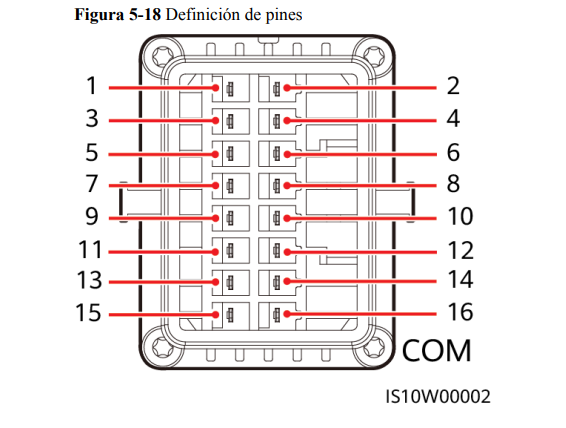

He instalado el doble interruptor, mi duda es si no modifico nada en la app y subo el de la derecha que está conectado al 5 y 8 del inversor, quedando desconectado automáticamente de la red eléctrica por el enclavamiento del mismo, funciona? Es decir, al accionar el interruptor cierro contacto 5 y 8. Tengo antes q configurar el inversor en modo isla? o directamente capta a través del contacto y lo hace automáticamente? Gracias.

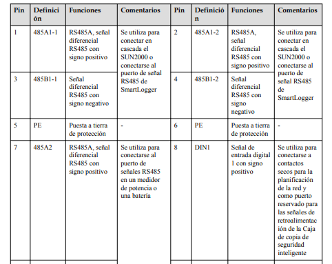

Me parece muy interesante lo de hacerlo a traves del doble interruptior activando en modo isla permantente ( ajustes, parametros de funciones, modo isla) como explicado en el video
Archivo adjunto 28388
Los contactos que hay que cerrar a traves del doble interruptor 5 y 8 son los de este esquema?

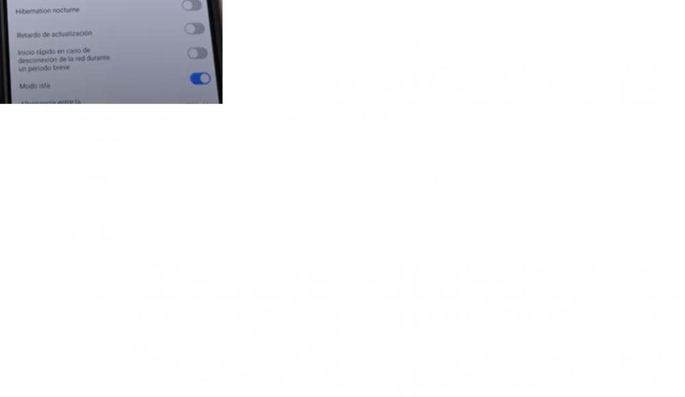

Soy nuevo en el foro y en instalacion de placas solares, yo he puesto el doble interruptor para activar el modo isla conectando el comun al 5 y el di al 8, y activo el modo isla.
Pero tengo una duda, "alternancia entre la conexion a la red electrica y el modo isla", tengo que dejarlo en automatico o ponerlo en manual?

Hay que dejarlo en automático, sino habría que entrar en la aplicación del instalador cada vez que quieras ponerlo en modo isla.

Yo lo tengo hecho con doble megnetotermico a la entrada de la acometida, el doble magneto no permite que estén los 2 arriba, solo puede estar arriba uno de ellos, yo ya lo he utilizado en varias ocasiones con cortes de luz ya que tengo baterías y por la noche es una gozada tener luz cuando hay un corte, también he instalado a la entrada de la acometida un led a 220v que me avisa si ha vuelto la luz.
Yo cuando se me ha ido la luz bajo el magneto de la acometida y desconecta la instalación de la calle y subo el otro que activa el modo isla, cuando vuelve la luz (porque lo veo en el led) bajo el que activa el modo isla y subo el de la acometida para volver a conectarme a la red.

Que tienes activado en la app de instalador. Solamente activado el modo isla?
