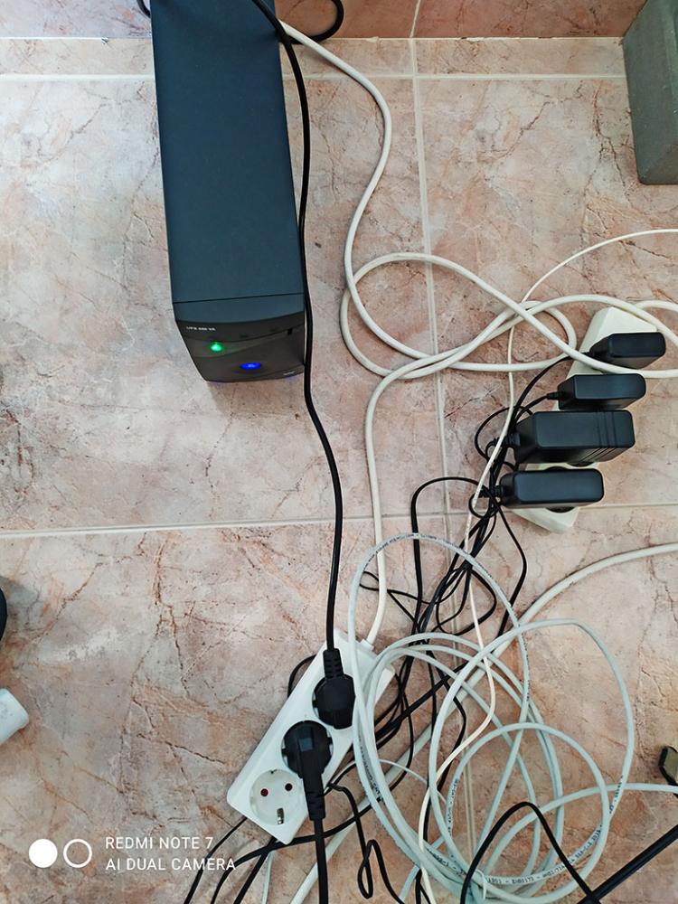

Lo he probado y funciona. Se ha ido la luz. En estos momentos soy de los pocos del barrio que está conectado a internet por wifi y desde un PC.
Imagino que en modo isla el vertido de excedentes queda automáticamente desactivado así que si quieres seguir virtiendo hay que volver a dejarlo como estaba una vez vuelva la luz.
Edito para decir que tengo un SAI como protección para el PC y el indicador del SAI dice que hay corriente externa.
Sin el SAI no me atrevería a encender el ordenador por si hay algún pico.

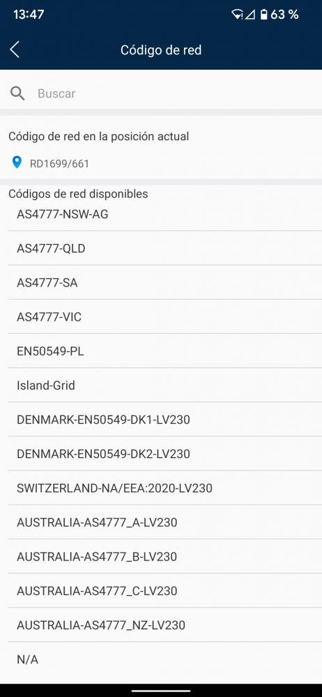

Hola a todos:
A mi me planteó mi mujer el problema de que cuando había cortes de luz se quedaba sin teléfono. Como también me quedaba sin WIFI y dejaba de funcionar la transmisión de la medida del trasto que me mide el consumo de la aerotermia, me plantee una solución muy sencilla. Tenia un pequeño SAI fuera de uso desde hace unos años con la batería inutilizada . Le puse una batería nueva, creo recordar que por 13,50 € y a la salida le puse unos enchufes múltiples alimentados desde el SAI. En ellos esta el Modem de Movistar, el teléfono inalámbrico, el receptor de medida de la aerotermia y cargador-emisor del inalámbrico. Todos ellos de bajo consumo. Desde entonces en ninguno de estos trastos me he encontrado con problemas durante los cortes de luz, que afortunadamente no han sido muy largos.

¿Estás usando iPhone cc120689? La versión del app para mí (en Android) tiene un formato muy diferente: 5.7.072 (que parece ser el último en este momento). A mí tampoco me figura el Island-Grid entre los códigos de red disponibles.
Re: Huawei sun2000 ktl l1 modo isla
es que son 2 apps diferentes, cuando te conectas a traves de fusión solar en "puesta en servicio de dispositivo"en realidad lo que hace es abrir la app sun2000 que esta incluida en fusión solar, pero también puedes instalarla a parte con una versión que no de problemas.
Uso android, intenta poner aqui tus códigos de red en un par de capturas de pantalla, en vista pc se pueden pegar desde el movil también,
a ver si no estas subiendo la pantalla que la lista es larga
Confirma que tienes el sun2000 L1 de inversor y que versión de firmware
Archivo adjunto 26679

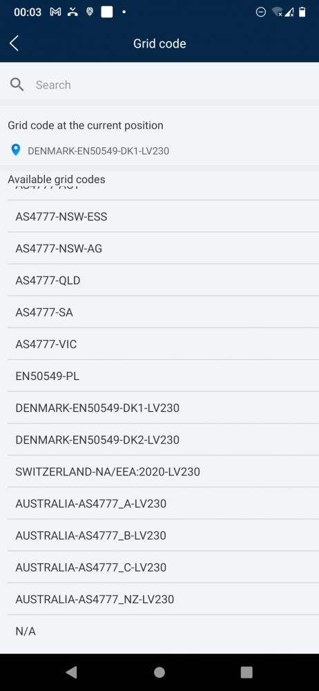

Muchas gracias cc120689. De hecho, no tengo la L1, tengo un M1, trifásico. Puede ser por esto? Pego aquí una captura de pantalla de la parte de la lista que estás enseñando tú. En una búsqueda tampoco sale. El app piensa que mi posición actual es en Dinamarca, vi que estaba en tu lista y que quizás era por tu locación que a ti te salía, por lo que he hecho pensar al móvil que estaba en Dinamarca, pero no había diferencia.
Archivo adjunto 26680
No se si tiene que ver con la localizacion del movil, el codigo de red se elige creo.
Yo creo que si no te sale esa opcion debe ser porque no es el mismo modelo y el software del inversor debe ser algo diferente, lo unico que se me ocurre seria actualizar el inversor a la última version a ver si apareciera island grid
Al final me temo que va a ser for el modelo: en la lista de códigos de los L1 en el manual figura, pero no en la lista para el M1. (no tengo permiso para incluir enlaces todavía).
