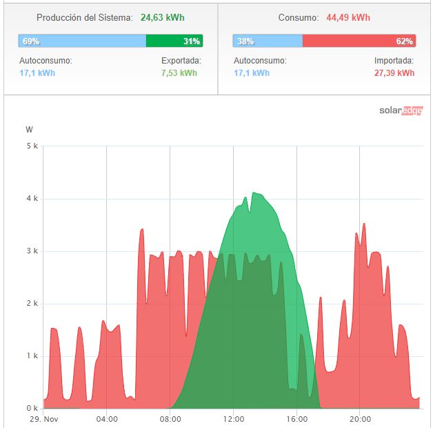

yo tengo inversor y optimizadores solaredge y las placas son Hyundai de 480, 13 placas y en estos días de atrás estando soleado ha salido así la cosa (tengo ese consumo porque tengo aerotermia)
yo estoy en Albacete, me lo instaló un chico de la zona y estoy encantado, igual le interesa irse hasta Alicante, se llaman fotovolta, si te interesa te paso el teléfono y le comentas, mas menos tardó un mes entre que confirmé que quería la instalación y la dejó funcionando
Archivo adjunto 28842
