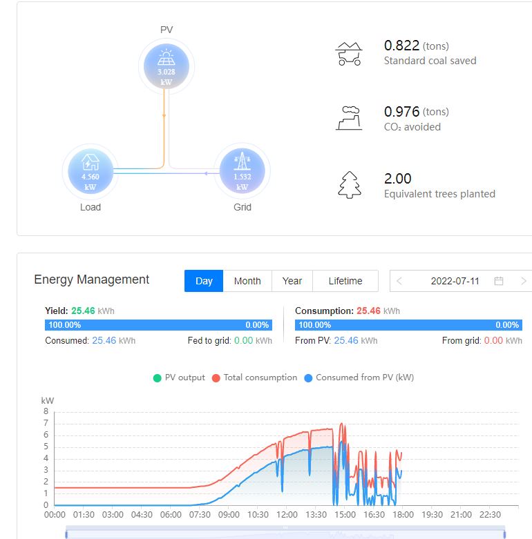

    Buenas tardes,
    Buscando información sobre el problema que tengo, he visto este post.
    Tengo un 6KTL L1 con el firm V200R001C00SPC119 y un Carlo Gavazzi em112.
    Desde una actuación para acá dejó de ir.
    Los cables están en los puertos correctos. Pero no mide bien ni después de volver a crear la planta desde 0.
    ¿Alguien con Huawei KTL-L1 que haya actualizado a la versión  SPC117 ha solucionado el problema de lecturas del meter?-captura.jpg
    Si alguien ha tenido el mismo problema, ¿Qué solución le dio?. Gracias de antemano

    desde mantenimiento fusión solar elimina el Carlo Gabazzi y después le das a buscar para añadió de nuevo. espera unos minutos hasta que se estabilize

    Antes de la versión 117 los cables del meter iban a los pines 1 y 2. Después, con las versiones superiores a la 117 como es el caso de la 119 hay que cambiarlos a los pines 3 y 4.
    Eso me paso a mi cuando me instalaron el inversor, que el instalador estaba acostumbrarlo a cablearlo a los pines 1 y 2 y cuando instaló el mío hizo lo mismo pero actualizó el inversor a la 119 y no media bien hasta que los cambié a los 3 y 4 como indicaba el manual. Además, es recomendable también como te han dicho eliminar el meter y volverlo a añadir a la planta.

    así es en versiones a partir de la 117 el meter solo funciona en pin 3 y 4 que es donde deberían estar instalados según el manual. Ocurre que versiones anteriores como la 109 funcionan también con el meter en pin 1 y 2 así que te recomiendo volver a la versión 109 y comprobar que funciona perfecto. Yo de echo he probado hasta la versión 123 y he vuelto a la 109 para mí es la mejor.

    Sí, lo he hecho en dos ocasiones. Primero eliminar el medidor desde fusión solar y luego una nueva puesta en marcha.

    Lo eliminas y después lo vuelves a instalar el medidor pero no hace falta que vuelvas a hacer una nueva puesta en marcha. de todas formas te recomiendo que instales la versión 109 a ver si te funciona y si es así ya sabes que es el meter lo tienes conectado en pin 1 y 2. Con estos pibes la 109 funciona y además es la mejor versión de todas para mí

    He mirado para cambiar a los pines 3 y 4 como decís porque a mi tampoco me lee bien y cuando he sacado la clavija de datos del inversor veo que está conectado en los pines 6 y 9. El inversor es un Huawei trifasico. Alguna pista porque ahora tengo más dudas.
