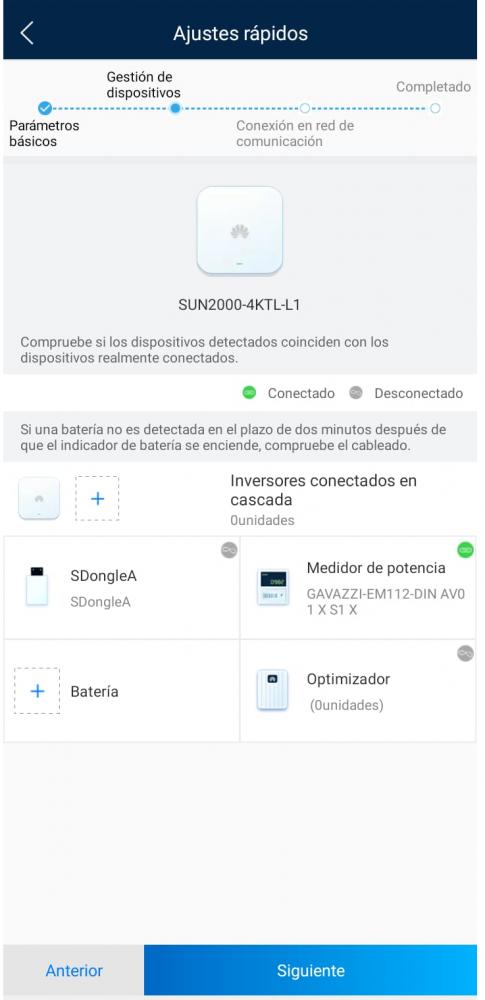

¡Lo he conseguido! Pero vallamos por pasos porque la historia ha sido larga.
1. He mantenido la versión del firmware SPC117.
2. Cambiar pin conector comunicación RS485 en el inversor de 1-2 a 3-4 respectivamente.
3. Hay que acceder como Instalador a la app FusionSolar. Este era uno de mis problemas puesto que no podía hacerlo con el password de fábrica: 00000a. Para conseguirlo hay que reiniciar el sistema mediante un proceso algo complejo que se indica muy bien en: (2) Puesta en marcha inversores Huawei. Errores más comunes - YouTube
4. Una vez se ha accedido, se va al menú de Ajustes rápidos. Se pasa a la Siguiente pantalla hasta que aparece como pongo abajo.
5. He entrado en el medidor y en la selección de modelo he puesto: Ninguno + enviar.
6. Una vez que el inversor borra el medidor se lo vuelvo a poner (selecciono el modelo y le doy a enviar).
7. Felizmente al volver al menú principal, desaparece la alarma y todo vuelve a funcionar.
Es posible que haya un procedimiento más sencillo para reiniciar el medidor.
Muchas gracias a todos y especialmente a angemar que me ha dado ánimo para insistir.

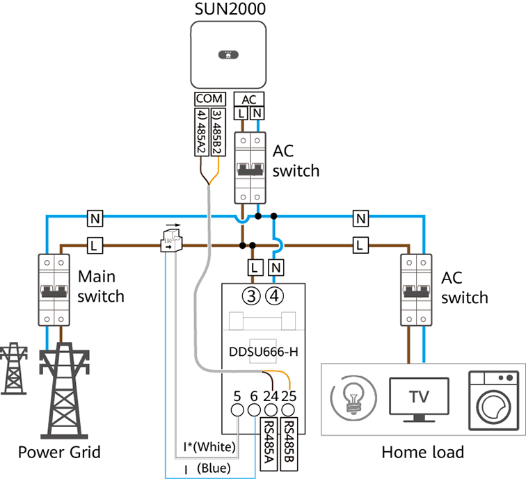

la 109 si funciona con pines en 1 y 2 y también en pin 3 y 4.
Recomiendo cambiar a todos a pin 3 y 4 ya que es lo que indica el manual del sun2000 ktl L1.
Muchos instaladores se equivocan porque antes en inversores Huawei que tenían smart longer iban en pin 1 y 2. Sin embargo los Sun2000 ktl L1 no llevan smart longer y en manual de instalación claramente viene indicado que los pines de comunicación del Sensor inteligente de energía van en Pin 3 y 4. Ver manual y enseñar a instalador. Yo tuve en enseñárselo porque no quería cambiarmelos al 3 y 4, me los puso inicialmente en 1 y 2 y tuve problemas al actualizar desde la 109.
En 3 y 4 funcionan todas las versiones de actualización.

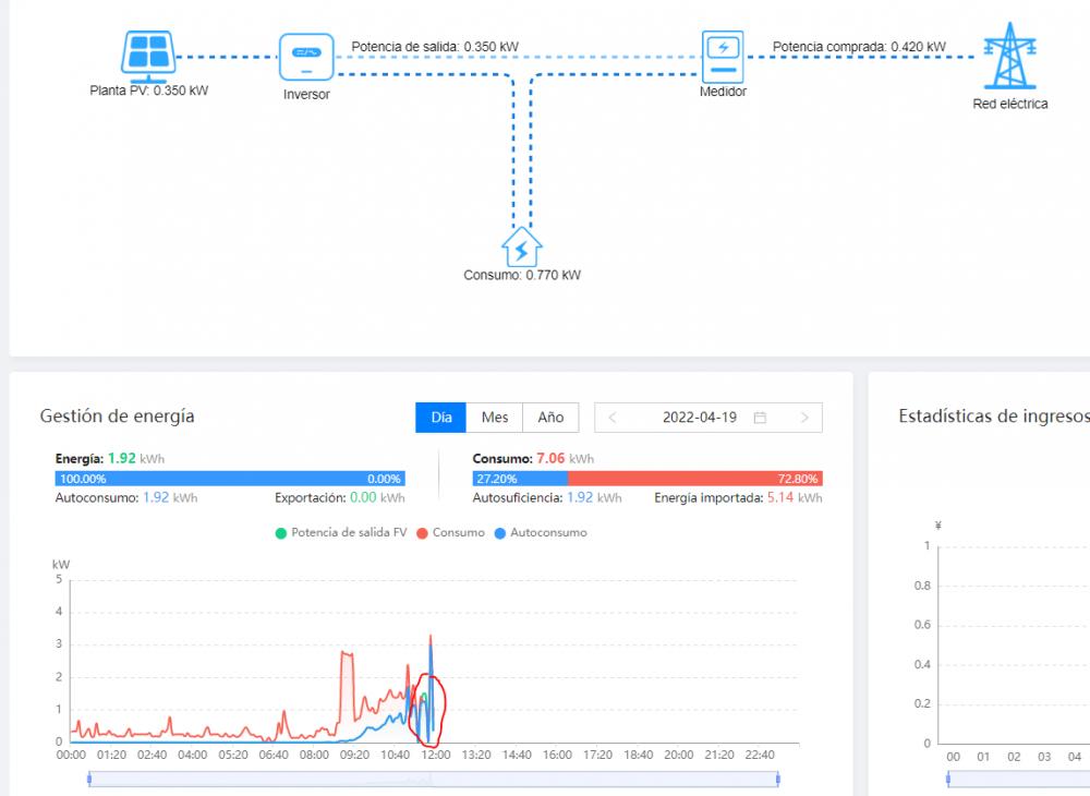

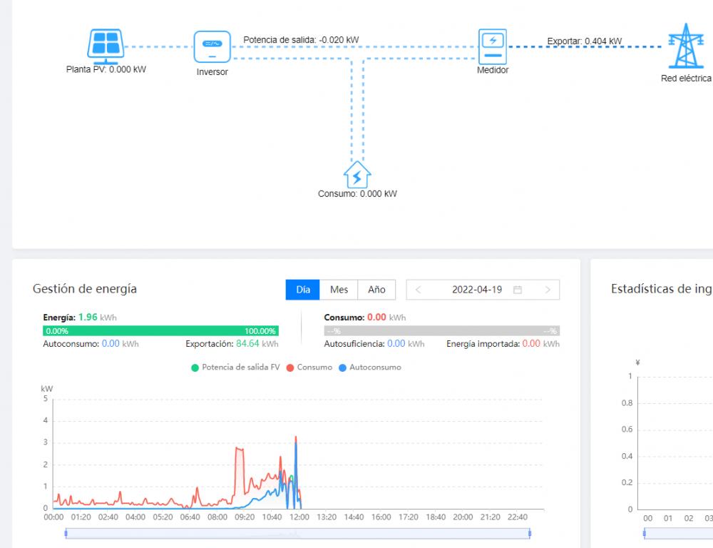

En mi caso también tengo problemas con las medidas. Tengo cableado el vatímetro a los pines 3 y 4 del inversor, he iniciado con la versión 120, y he bajado a la 117 para probar, pero nada...
Los hilos del toroidal y el sentido de este parecen correctos, pero la gráfica que se muestra es claramente errónea, ya que el perfil de autoconsumo sigue al de consumo por debajo, y nunca muestra excedente (está quitada la limitación). Por otro lado, he cambiado la dirección de medida del meter desde Fusión Solar para hacer la prueba, y parece que los primeros minutos me da una medida con más sentido, incluso aparece la gráfica con el excedente (verde), pero luego rápidamente se para y no me da más lecturas, solamente la energía exportada a red (ni autoconsumo ni consumo ni producción solar). Se adjuntan dos capturas:
CAPTURA1: Antes de cambiar el sentido de lectura del Meter desde Fusion Solar. En este punto, leyendo los registros del meter observo que la potencia activa es siempre negativa (entendiendo que cojo energía de la red). En esta captura se observa un poco de curva verde (momento puntual que cambié el sentido de la lectura del meter).
CAPTURA2: Tras cambiar el sentido de la lectura del meter, y dejándolo un par de minutos actualizando. Se muestra como se para la lectura de producción y consumo de carga. Los registros de potencia activa del meter marcan lectura positiva... entiendo como inyección a red.
El momento clave, pienso que ha sido cuando he cambiado el sentido de la lectura y me ha aparecido la curva verde de generación, pero no entiendo porque al momento se para.
¿Podéis echarme un cable?
GraciasArchivo adjunto 27181Archivo adjunto 27182
hola, pero si estas exportando el verde y marca 1kwh y pico... si no sube mas sera porque no hay suficiente sol, as probado de poner el senoidal como tiene que ir la flecha hacia la casa y despues invertir los cables en el inversor del 3 al 4 y del 4 al 3 , yo en uno lo puse asi y funcionó.

Te dejo una foto con el esquema de conexionados del meter al inversor. Espero que te sea útil y soluciones el problema
Archivo adjunto 27255
Hola, es que con los L1 siempre ha sido el nº 3 y 4
Lo de los 1 + 2 era en los L0 antiguos.
