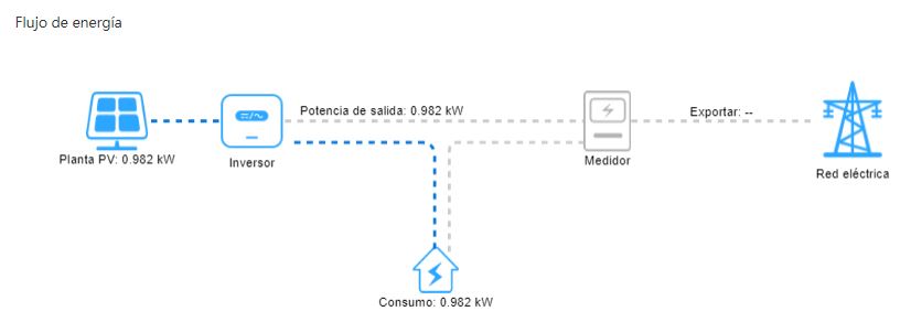

Lo tengo así.
Lo que producen las placas me se suma al consumo de la casa.
Re: ¿Alguien con Huawei KTL-L1 que haya actualizado a la versión SPC117 ha solucionado el problema de lecturas del meter?
Olivjoes
Lo tengo así.
Lo que me genera las placas se suma al consumo de casa.
Si la placa hacen 4 kw y tengo un consumo de 2 kw se suma en la casa y no manda nada a red.
Lo tengo así.
En la aplicación de funsionsolar
La pinza amperimétrica la tienes bien orientada?

La pinza está hacia el consumo de la casa
Cambiado la versión a la 109 iría bien?
Olivjoes
Lo suyo es que vaya bien con la 117. Puedes probar cambiando la orientación de la pinza.

También lo hice y de la red me resta lo que consumo en casa en negativo.
Entonces tienes que revisar el toroidal de entrada que de red y las conexiones del watimetro. Habla con tu instalador.
