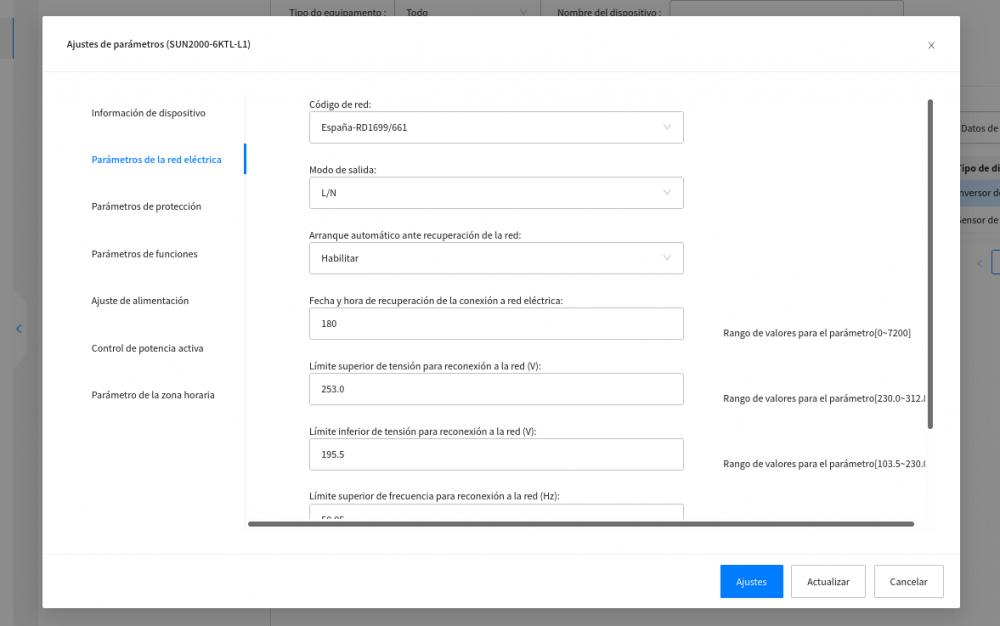

Pues lo tengo configurado con vertido cero.
Crees que puedo tener alguna configuración en el inversor mal?
Comentarte que también mi instalación es bifasica, son dos fases y lo tengo configurado en parámetros de red eléctrica L1/L2
Y en ajustes de potencia. Control de puntos conectados a la red electrica- Potencia activa-Conexion a red con potencia limitada KW- Controlador de bucle cerrado inversor-Modo de alimentacion alimentación total- Potencia suministrada a la red eléctrica 0.050Kw.
Algun dato erroneo?

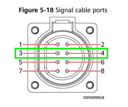

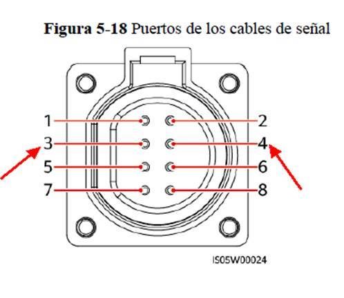

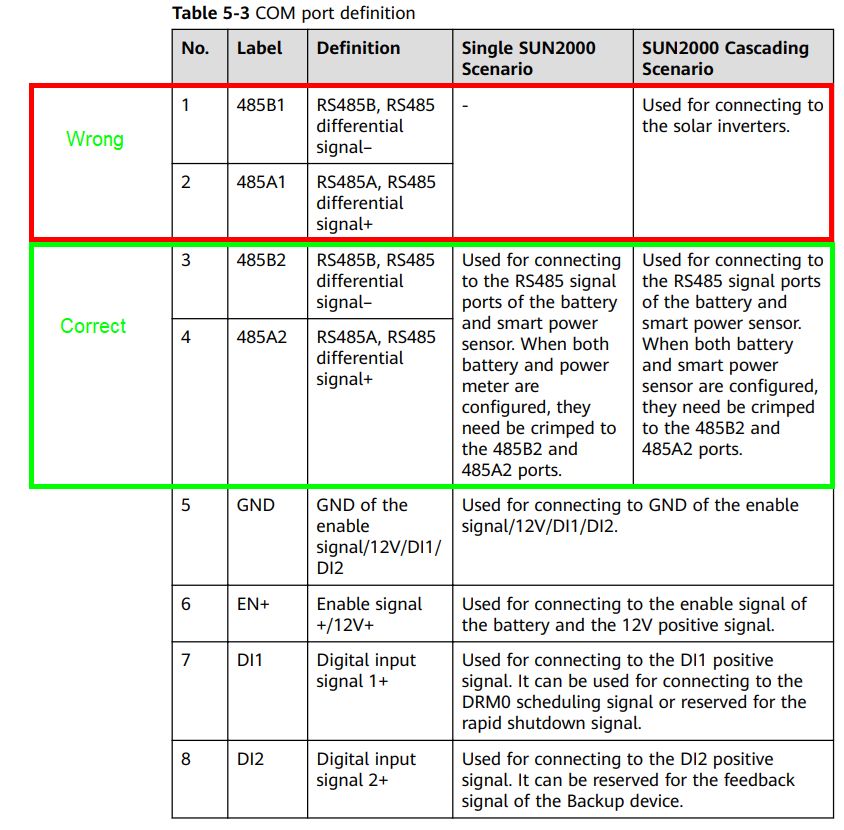

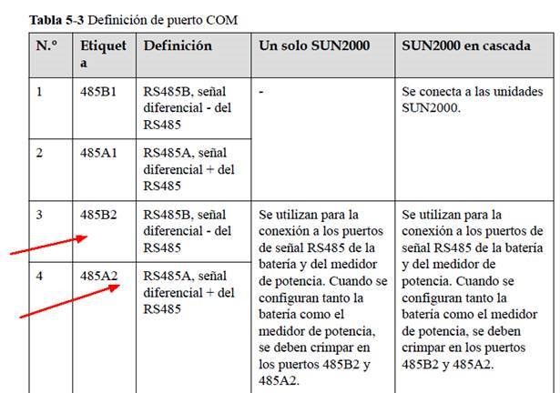

Hola, tras haber puesto una incidencia en Huawei esto es lo que me han respondido:
Buenos días,
En el manual del usuario del inversor L1, la sugerencia de instalar el meter es en los pines 3 y 4.
Si tú en este momento tienes el meter en 1 y 2 la respuesta es sí, para futuras actualizaciones tendrás que poner el cable del meter correcto. No es cosa de cambiar con cada actualización, así se debería instalar desde un principio.
.La explicación es que hasta el SPC112 el software no hacia la diferencia entre RS485-1 (pines 1 y 2) y RS485-2 (pines 3 y 4) y podíamos tener el meter instalado en 1-2 o 3-4 sin problemas.
Pero a partir del software SPC115, ya no está permitido esto y aparecen errores como: meter desconectado, problemas de las gráficas.
Me alegro que de momento has solucionado el problema, lo puedes dejar así si prefieres. Pero tenga en cuenta mis recomendaciones para la próxima vez cuando harás una actualización.
Archivo adjunto 26274
Archivo adjunto 26275

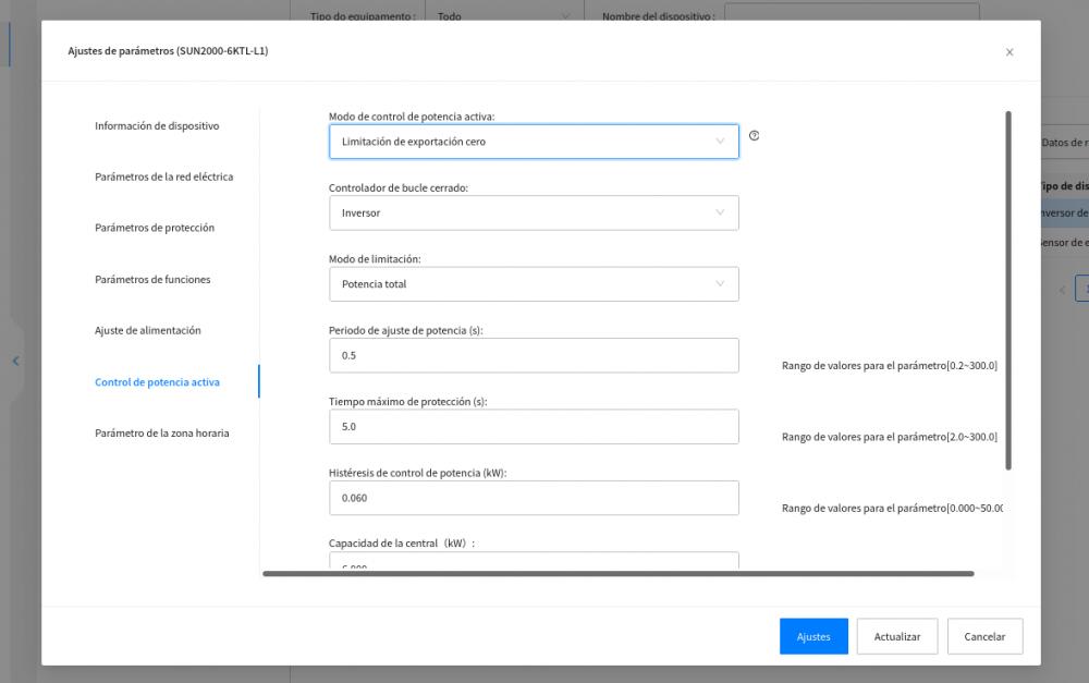

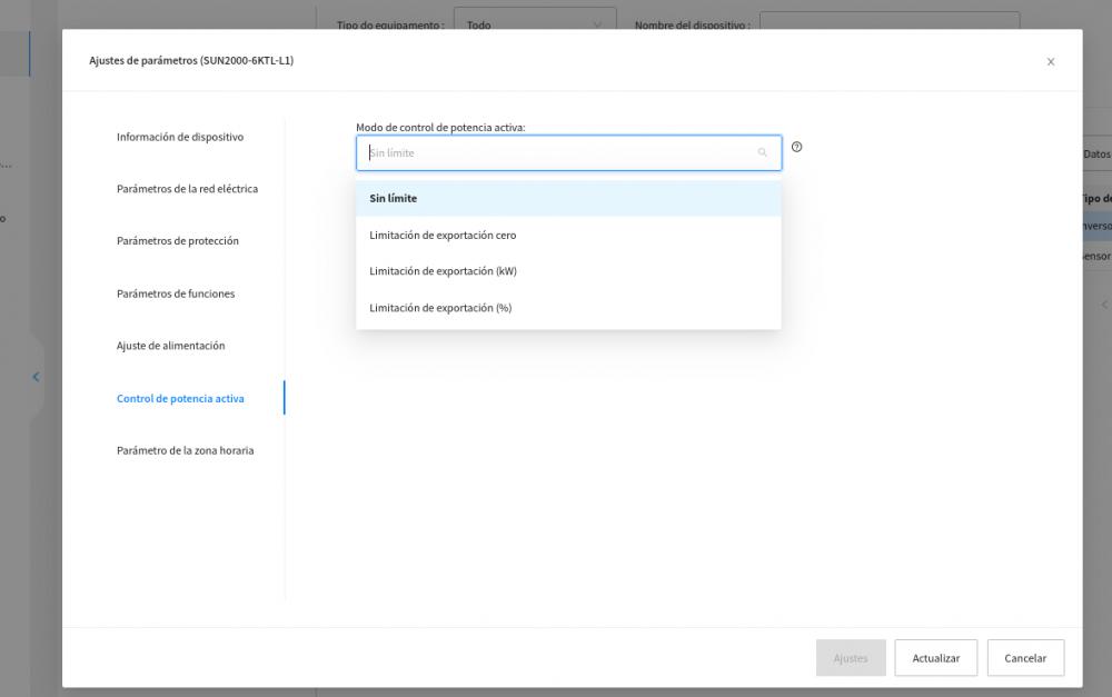

Yo la configuración que hay que poner no tengo mucha idea, pero se que cuando está en vertido cero solo se produce lo que demanda la casa y si no hay suficiente lo que falta se coge de la red
Para configurar el inversor yo puse un mensaje al servicio técnico y dije que me lo configuraran en vertido cero antes de tener la compensación de excedentes y cuando vi que me habían cambiado el contrato volví a ponerme en contacto con ellos para que me lo pusieran sin límite, y después hice captura de pantalla de todos los parámetros para revisar de vez en cuando.
Re: ¿Alguien con Huawei KTL-L1 que haya actualizado a la versión SPC117 ha solucionado el problema de lecturas del meter?
Te importa hacer una captura en configuración de vertido 0?
3 Archivos adjunto(s)
Gracias. Yo tengo el 5kw. Y creo q lo tengo igual

Muchas gracias! Y gracias por los esquemas. Lo acabo de hacer y confirmado, he actualizado y por ahora va bien. Pena me dan todas aquellas personas que no se metan en foros y no tengan un poco de maña con estas cosas y lleven camino de un mes sin datos y estén peleándose con su instalador.

Esta es la solución que propone el servicio técnico de Huawei:
Este es un problema común, si el medidor se conecta al puerto incorrecto, después de la actualización a SPC117 habrá problemas de comunicación.
El medidor debe estar conectado al RS485-2 (pin 3 y 4).
Archivo adjunto 26433Archivo adjunto 26434
