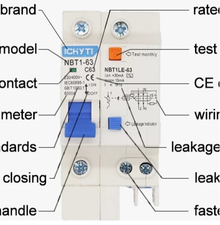

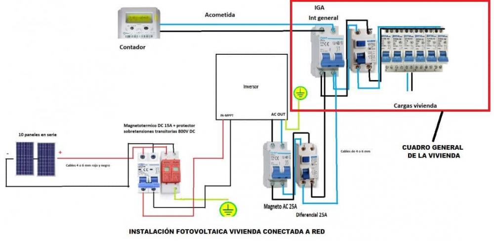

    He puesto un diferencial como el de la foto que adjunto modelo: Leader DZ47LE-63, y he seguido el esquema que también adjunto, pero utilizando fusibles.
    Los ID de la casa nunca saltan por lo que no hay ningún problema en las cargas, solo salta el ID del cuadro del inversor, el inversor tampoco salta ninguna alarma por falta de aislamiento ni nada. He utilizado cables de 6 mm tanto para AC como DC, con una longitud de ambos no llega a 15 m.
    El problema creo que está en la puesta a tierra. He utilizado la tierra de la casa para todo: chasis de los paneles, estructura paneles, chasis inversor, patilla PE del conector de AC del inversor, tierra del sobretensiones de DC... El fabricante recomienda cables de como mínimo 4 mm para la protección, pero claro la instalación de mi casa utiliza cables de 2.5 mm para repartir la protección por todos los registros. La tierra que cojo para los paneles proviene de un registro que está cerca de ellos, la tierra que utilizo del inversor es de otro registro que está cerca de el...
    ¿Creen que el problema será por coger tierras de distintos registros con secciones pequeñas? Estoy todo el rato pendiente y no salta ni cuando inyecta a la red ni cuando autoconsumo, salta cuanto menos me lo espero... puede tirarse 3 horas bien que saltar a los 30 min... ¿será alguna configuración del inversor? indique, España, RD... El tipo de tensión de mi casa es 240V F-N. 0 V N-T y 240 F-T

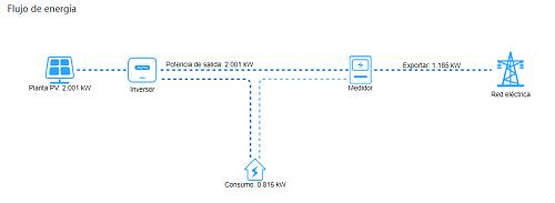

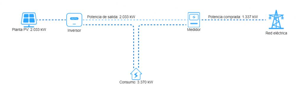

    Por otro lado, tengo 2700 Wp y lo máximo que rinden son 2000 W a pesar de estar despejado a las 12 de la mañana. ¿será porque es invierno y las tengo a 25º inclinación?. Soy de Córdoba (España).
    Edito. Desde que se va el sol hasta que amanece ya no salta el ID. Solo es cuando el inversor proporciona energía.

    En España la normativa exige que los diferenciales sean de 30mA en instalaciones residenciales para que la protección a las personas sea efectiva. 300mA se ponen a la entrada de instalaciones industriales...
    Como dicen por ahí, lo mejor es poner un diferencial superinmunizado (de tipo A SI o mejor de tipo F).
    Y no poner un chasis de metal a tierra.... Eso no es una solución. Es simplemente un apaño. Si esa es la recomendación del fabricante, que te la ponga por escrito, a ver si hay valor...
