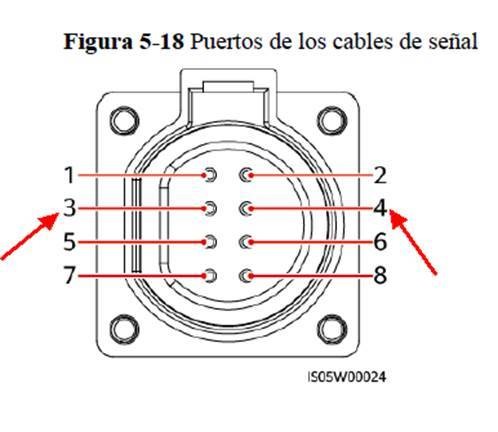

1. Cambio de pines: A en el 4 y B en el 3.
Buenos d¡as angelmar. El cambio de pines es cruzado o es paralelo al que tenías.
El que tenías en el 1 lo has puesto en el 4 y el 2 en el 3? ¿o el 1 en el 3 y el 2 en el 4?
Archivo adjunto 26309
Re: Volver a version anterior de FW en Inversor Huawei
Los cables llevan una letra. Fíjate en la letra, más que en como estaban dispuestos.

Los mios no llevan letra. Es un cable de red y sólo está pinchado el par blanco-verde. el blanco en el 1 y el verde en el 2. Imagino que habrá que poner el blanco en el 3 y el verde en el 4. En la parte del meter no tengo ni idea como va porque hay que desmontar el cuadro electrico para verlo y me acojona un poco meter mano ahí.
Creo recordar, que no es seguro!, que el 1 iba al 3 y el 2 al 4.
angelmar
Sería lo más lógico. De todas formas si no funciona sólo habría que darle la vuelta y probar. Ya sabiendo que funciona es cuestión de echarle ganas o esperar a que salte una nueva actualización y hacerlo.

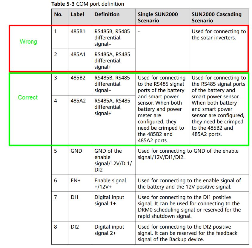

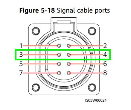

Desde Huawei han reportado lo siguiente:
Este es un problema común, si el medidor se conecta al puerto incorrecto, después de la actualización a SPC117 habrá problemas de comunicación.
El medidor debe estar conectado al RS485-2 (pin 3 y 4).
Archivo adjunto 26487
Archivo adjunto 26486
Esto es para usar el fw 117
Yo he actualizado a la 117, me daba problemas, he cambiado los pines al 4 y 3 y solucionado.

¿Quieres decir que cambiaste el 1 por el 3 y el 2 por el 4 y no te funcionaba hasta que cambiaste el 4 por el 3? ¿Es como tuvieras que cambiar el 1 por el 4 y el 2 por el 3 para que funcione correctamente?
Entindo que segun esquema antes deberiamos tener en los pines 1 y 2 negativo y positivo así que si funcionaba hasta ahora bastaría cambiar el pin 1 negativo por el pin 3 que también es negativo y el 2 positivo al 4 positivo.
Yo en principio lo voy a dejar en la 109 después del trabajo que me costó volver y quizás cuando haya nuevo firmware lo actualizaré.
dycpepsi
Así es como estaba, es simplemente bajarlos al escalón inmediatamente inferior, cada uno en su ladohttps://uploads.tapatalk-cdn.com/202...34b4081d01.jpg
