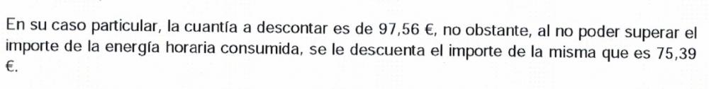

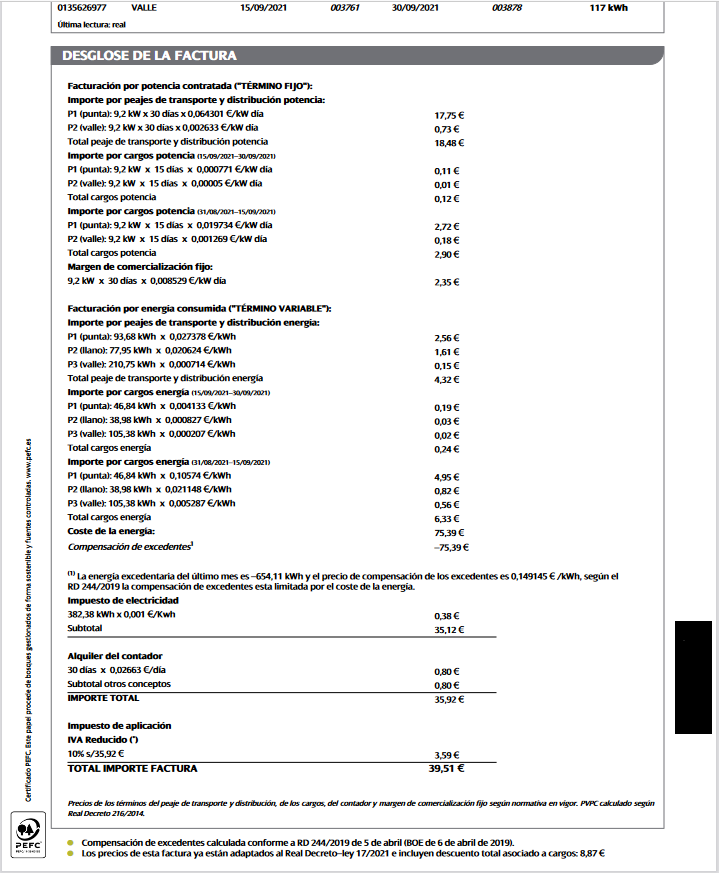

bien pegare las dos fotos uno de la factura donde se vertió mas de lo gastado y las respuesta según curenergia, donde dicen una frase, quería opiniones antes de mover a Facua y otros, ante lo que yo veo que se puede ir compensando en el "variable"
Factura,
Archivo adjunto 26191
contestación ante los 22€ que no se compensan.
Archivo adjunto 26192
¿Ladrones o estafadores?

Ni ladrones ni estafadores al menos, por ese concepto, x otros igual si.
Solo se compensa x el coste de la energia, ni los peajes de la energia ni la potencia se co pensa. Y eso es segun LEY.
Asi que no pierdas el tiempo reclamando xq está bien eso. Lo que si puedes mirar es si la suma de los kWh d lp 3 periodos coincide con el consumo facturado q aparece en la primera hoja de la factura. Dnd esta el diagrama de barras con el historico de consumo del año.
Si no coincide, es q no te estan aplicando el balance neto horario.

si la ley dice sobre el variable, pero no los peajes, lastima
realice una prueba, no gastando mucho ese mes y veo que mea costado 22€, entiendo.

Viendo tu factura, es imposible q te facturen 15 euros solo, xq ya solamente de potencia pagas mas de 20 euros fijos todos los meses.
Te son imprescindibles los 9kW en potencia punta?
Luego en peajes solo has pagado cosa de 5 euros y el resto se ha compensado.
Como dice el compañero, o bien buscas una comercializadora tipo Proxima o Respira dnd compensan todo, incluso hacen bolsa anual de excedentes o bien te quedas en pvpc regalando tus excedentes o bien los "despilfarras" encendiendo cosas en tu casa sin necesidad
