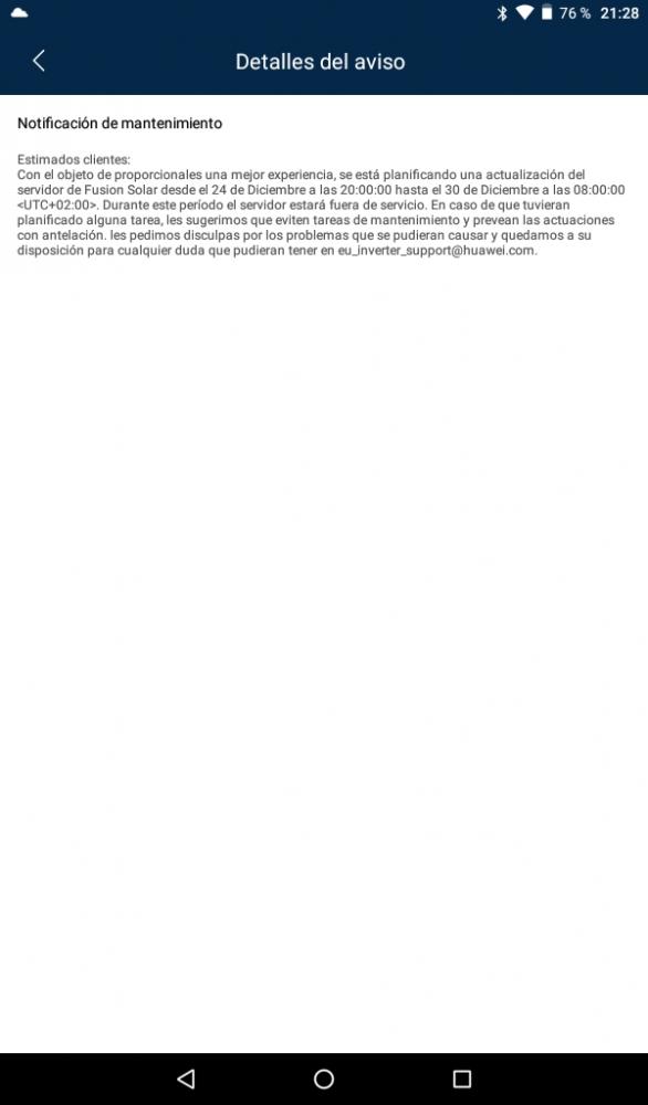

He ido recibiendo el comunicado en diferentes idiomas.
Aquí está en español:
Archivo adjunto 26171

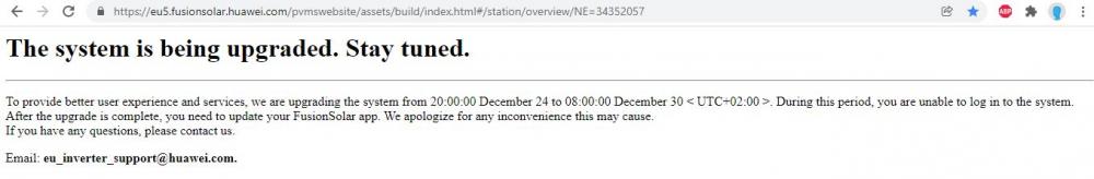

Hola de nuevo:
Hoy me he encontrado con que al intentar acceder al enlace, desde el PC, han tenido el detalle de hacer aparecer esta nota que al menos indica lo que están haciendo y evita que algunos crean que ocurren cosas raras.
Por cierto advierten que para volver a conectar será necesario actualizar la aplicación. Supongo que lo que indican es que será necesario utilizar una nueva versión:
Archivo adjunto 26183

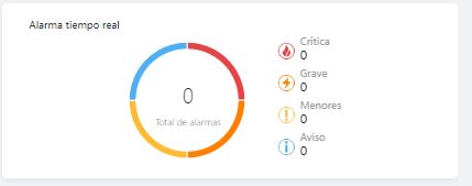

Hola de nuevo:
A mi me ha empezado a funcionar también la página enlazada desde el PC.
Pero me ha ocurrido una cosa curiosa: Me ha pedido que acredite mi personalidad mediante un certificado digital de la FNMT que tengo instalado en el navegador.
También he encontrado que ha desaparecido un error menor, que no fui capaz de identificar, de instalación de la Planta.
Archivo adjunto 26200
